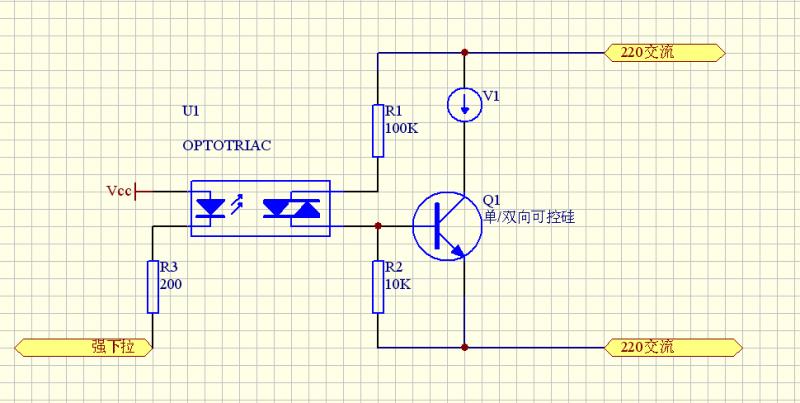

我个人觉得正确的用法是下图:
不隔离也是可以用的。
你不担心成本,有时间实验的话,应该做一块下面的隔离功率输出模块连接彩灯箱。
这样就跟单片机控制模块分开了,可以确保你的调试编程环境。在线编程控制都可以。
我个人认为这种彩灯模块,应该用5v小开关电源,加单片机IO输出(你说20路就20路),后面加20路光耦控制模块,是比较完善的。
光耦需要10ma驱动,所以没有输入下拉电阻(下面的图应该说是没有上拉电阻),干扰不大,正规的还是要....做产品的人1分钱都要考虑进去,不过我很不喜欢这样省钱。
 楼主| 发表于 2010-3-22 21:57 | 显示全部楼层
谢谢各位!
还以为这么简单的电路不用画图你们就能明白我说什么呢,看来还是我的表达能力不够啊
这是简图(没画出振荡、 复位等),PCB都已经做好了,我是赶鸭子上架,就着PCB写程序;下载程序、花样时,控制器是不通电的,由USB直接供电,不存在带市电下载的安全隐患
这两图是排除问题的两种方法
可否这样接法?长期运行对单片机性能寿命有影响吗?
