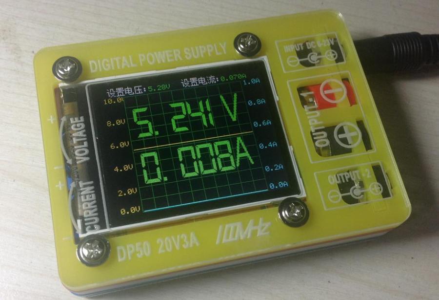

 楼主| 发表于 2013-7-12 19:48 | 显示全部楼层
zjo007 发表于 2013-7-12 18:33
对了,这个屏怎么没铁壳了,上次买的T50表头都有铁壳。
铁壳的少,还说呢,我刚焊了一个,不装壳好好的,装壳,一上电就短路,查了半天,心想坏了,给烧了,查来查去,原来顺手拿了一个铁壳,结果折回来,把3R33的背面管脚给短路了
 楼主| 发表于 2013-7-12 19:50 | 显示全部楼层
我刚装好的
发表于 2013-7-12 19:54 | 显示全部楼层
还是不要铁壳好!我的DP50就是因原配屏无显示后换了一个原T50有铁壳的屏,装配的时候忘记做绝缘处理,铁壳把3R33输入与输出短中了!通电亮了一会就成烧鸡了!把烧坏的元件换了,通电能显示但电压都不正确了!还请楼主支招如何维修呢?
