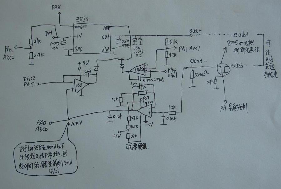

就数控原理来说,发现一乐论坛中3R33经典横流恒压接法是有重大错误的,导致我在这里迷糊了半月(开始对这个图深信不疑,没有半分怀疑,tb上至今还有很多3R33的恒流恒压板采用此图做的套件,其实都是错误的)
这个图纸中最大的错误就是不能有BG14这个二极管,当3R33电压回调时,由于BG14的单向导通,导致二极管后端的电压采样反馈受输出端220uF电容的制约不会下降,于是3R33就认为电压还没有下降,于是呼继续回调,直到0V,形成可爱的锯齿波
这么明显的错误,居然存在这么久,值得反思;
开始以为是其他问题,经过无数次的飞线试验后,把各种方案都验证后,发现居然只要去掉这个二极管就一切正常了,真是晕倒.......

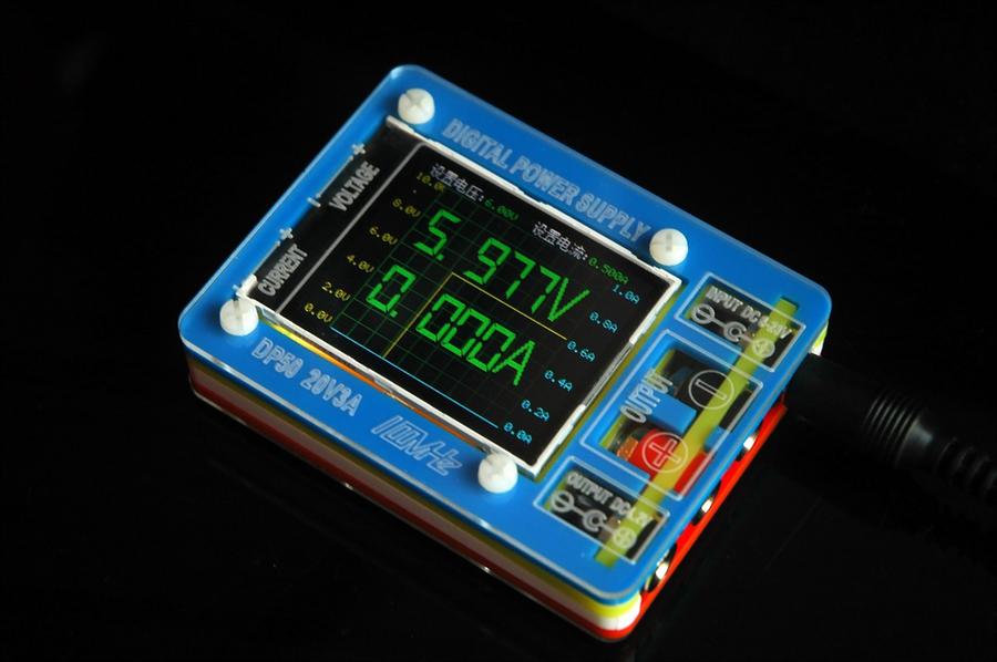

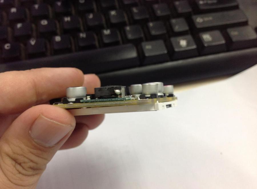

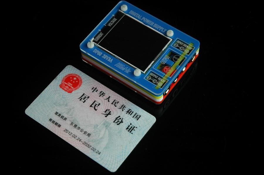

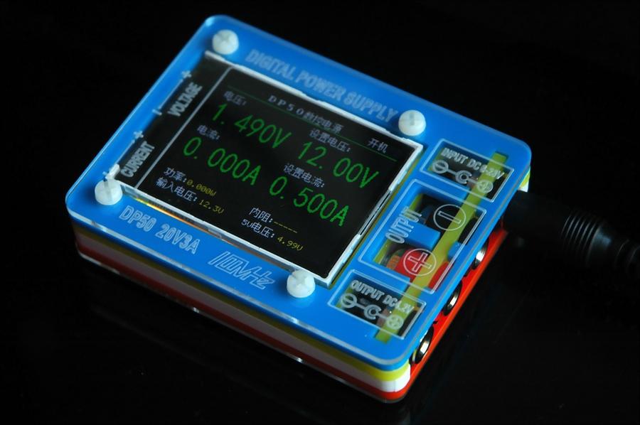

应该是目前坛内乃至市面上最小的数控电源了,设计参数:
电压:1~输入电压-3V   因此输出电压极限可达20V(不过不建议),建议使用19.5V的电源,输出1~16V;对于0.9V以下的电压区段,3R33会工作在不太稳定的阶段,但常在限流阶段出现,此时功率不大,可以认为此电源0V起调
电压步进:0.01V
电流:0~3A,虽说3R33是3A的,但是由于电容容量等原因,还是建议按2.5A来使用(将近3A容易进入短路保护状态),还有就是别超过输入电源的功率;
电流步进:0.001A
模拟部分电路图:
图纸实际上就是手工调节的电源翻版,只不过对电流部分做了优化,电流经过op07放大22倍后再进lm358的电压比较器,由于lm358在10mV 以下比较结果不正确,因此要求op07的调零电路在0输入的时候,输出为10mV,这样对小电流的控制就更好了
这个电路请大家关注运放的失调电压等参数,分析一下,应该能学到一部分东西,是个不错的案例;
以下是带发光管10mA左右的情况(这段文字写在后面的测试结果之后,程序还没有升级,升级后,小电流会更精准)
在实践中,我们将3.9K的调零电阻偏差升到4.3K,目前看来还是不够,今天发现有套板子居然需要到8.2K,才能到达10mV)

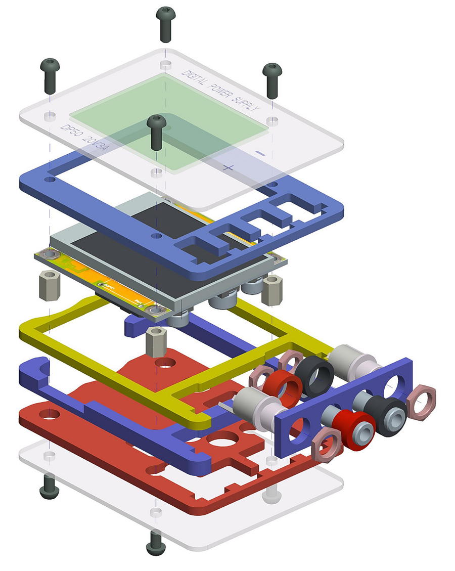

100MHZ给设计的壳子:
实际效果:

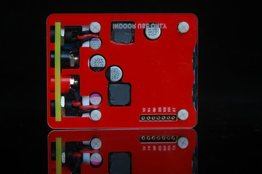

考虑到散热的需求,最后一块板(红色板外侧的通明板)将采用线切割加工的铜板来完成。
