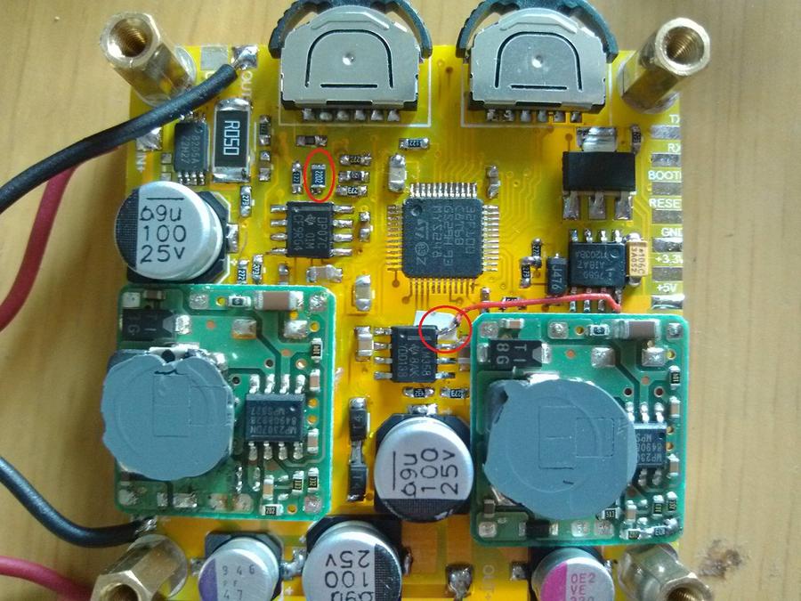

1. 现象:输入电压不同,输出电压有较大变化。
原因:
      例如系统是在输入电源为19V时校准的,再换成12V电源输入供电,会导致输出电压有较大变化,要重新校准,不方便使用不同的供电电源。原因是LM358的VCC电源使用了输入电源,在不同的供电电压下,有不同的失调电压输出。358的输出是用来控制3R33的反馈控制端,只要1V就够用了,LM358的电源改为5V也足够驱动它。 改后输入电源可以从9V到19V,输出电压纹丝不动,效果很好。
改进方法:在下图中,把LM358的8腿挑开,飞线到5V。
2.
现象:在负载很轻,比如只有几百mA电流的情况下,调节输出电流只能调节到2.5XX或2.6XX,再往大调节,输出会实然掉到几十mA。
原因:DP50的电流放大使用OP07,同相放大,反馈电阻是27K+1.2K,放大(27+1.2)/1.2=23.5倍,采样电阻是50毫欧,实际由于焊接和线路电阻影响,实测达到55毫欧以上,同时,在3A电流下,OP07的输出为3*0.050*23.5=3.525V,而DAC最大只能给出3.3V(VDDA是3.3V供电),因此,DAC实际上是无法给出3A的设定的。 所以,在电流校准完成以后,在输出2.6A左右时,OP07的输出已达到3.3V,因为校准后进行了程序进行了分段线性化,此时DAC输出已经是4095满码,DAC输出电压也达到3.3V最大值,再调一个码就溢出回零了。
改进方法:调节OP07的电流放大倍数为20倍左右,即可圆满解决该问题。如下图红圈中,273(27K) 换成了2202(22K,%1)或223(22K, 5%),改后放大倍数是19.33,重新执行校准程序以后,实测设置电流3A时,DAC输出为3.145V。

电阻是273和122放大22.5倍,你给的电阻‘换成了1202(120K)或124(120K)’数字错了 吧?应该是24k的电阻才是20倍2402或者243才对吧?
jsg1980 发表于 2013-8-1 16:22
电阻是273和122放大22.5倍,你给的电阻‘换成了1202(120K)或124(120K)’数字错了 吧?应该是24k的电阻 ...
不好意思,写错了,原来是想27K并联120K ,后来把27K弄掉了,索性全拿掉,改成22K, 见图片中的2202(1%的电阻,22K),或223(5%精度电阻,22K)
PS:楼主位已更正。

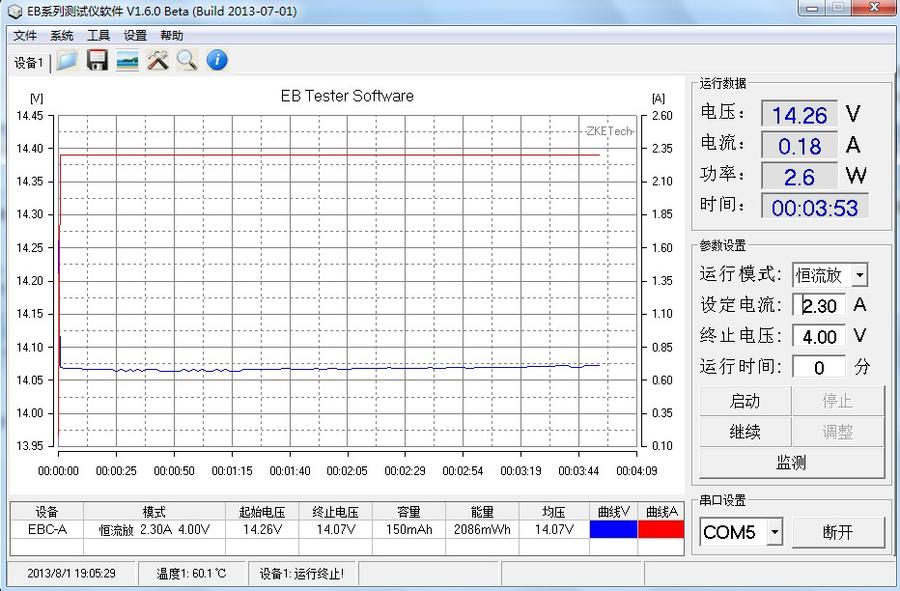

高手啊,哈哈
另外,DP50我用EBC-A只能放6分钟左右的电,到6分钟左右就自动停了!有时候只有2-3分钟!
如果设置电流和负载电流差不多的话,放不了!
