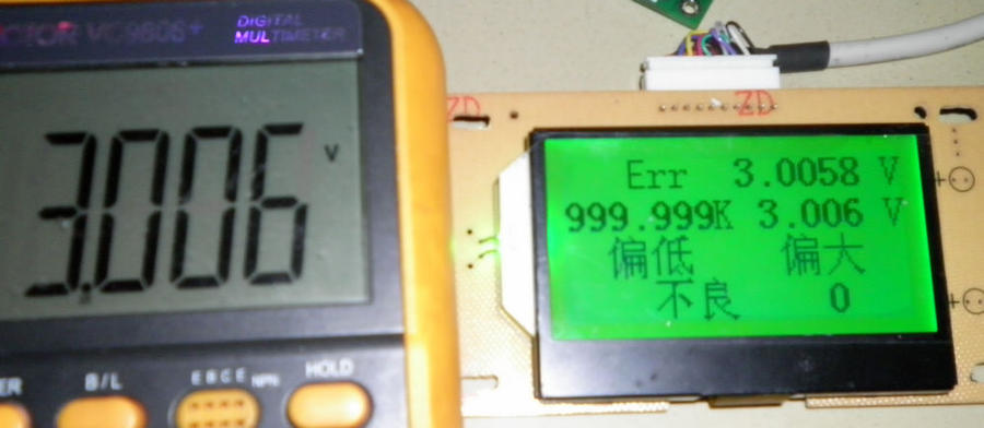

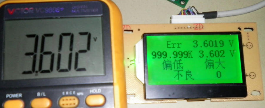

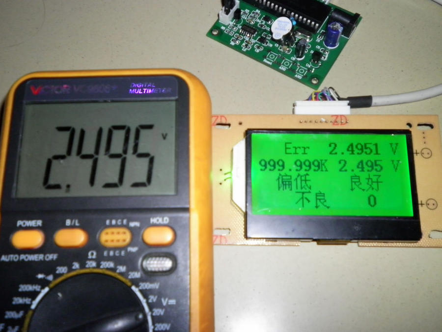

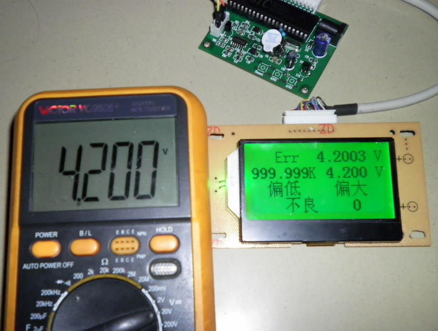

在以前做的一块板子上实验了一下,没有问题:
使用兆信双路30V2A电源作为信号源测试的,板子的电源用的是电脑ISP下载线的电源。
发表于 2013-7-4 23:17 | 显示全部楼层
不过现在手头没有高位表去校准它。

晕死了。仪表还要套件,那么必须有比它精度、分辨率更高的仪表来校准,既然有更好的还要它干嘛?如果百元能达到几百上千元的东西,那么那些厂家早破产了

一个是万用表,一个是单一功能的,适用对象不同吧。

校准可以外包给别人做的。
