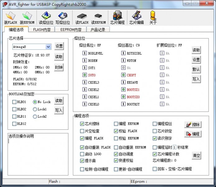

谁知道LCD2USB是下载哪个HEX到M8里面的啊
发表于 2010-3-27 22:08 | 显示全部楼层
回复  199003326
你好,熔丝我是按这样设置的
进行过更新程序可是安装不起来提示无法安装,你说的熔丝位 ...
hada 发表于 2010-3-27 18:43 https://www.yleee.com.cn/images/common/back.gif
    熔丝位肯定不对,但具体在小马里边该设成啥样俺还真不知道......不知道1是对钩还是0是对钩....
附上俺的设置,可以参考一下。

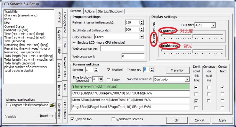

 楼主| 发表于 2010-3-29 21:48 | 显示全部楼层
回复 23# 199003326
屏幕上没有显示!发现背光很暗!液晶没有任何显示!不知道为什么,感觉他这个电路也没有调节伪影的,很是奇怪
发表于 2010-3-29 22:06 | 显示全部楼层
回复  199003326
屏幕上没有显示!发现背光很暗!液晶没有任何显示!不知道为什么,感觉他这个电路也没有 ...
hada 发表于 2010-3-29 21:48 https://www.yleee.com.cn/images/common/back.gif
    这个电路是用上位机调节的,呵呵
在LCD Smartie里边有设置,调节一下试试。
俺没用这部分,直接接的一个电位器,呵呵
