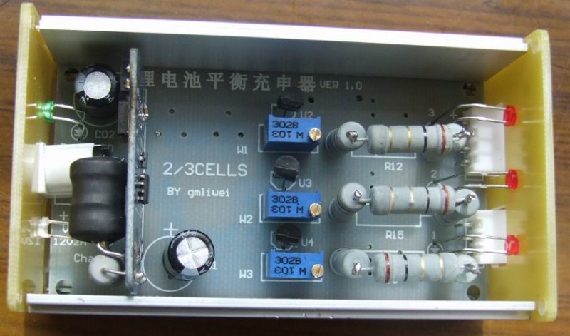

前级使用BQ2057,参照CT充电板的BQ2057部分电路设计;后级使用TL431+PMOS(或PNP管)+3296多圈可调做均衡分流;设计最大充电电流1.5A,均衡电流也接近1.5A,这样,在充两节电池的时候也比较方便。只要你有足够的耐心,可以将每个电池的充电终止电压调准到4.20±0.01V。我测试的结果是转灯时总电压12.50V,单节在4.16-4.22以内,基本达到1%的准确度。
因为BQ2057的电路图、升压板的图前面发过了,就不再发原理图了,后面均衡部分的图来自网络,可以自行查询。
下面上实物图:

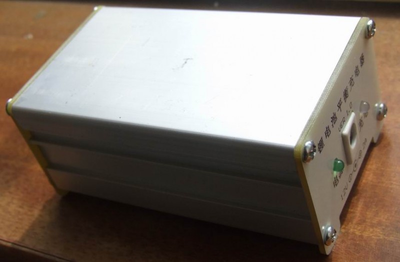

整体效果

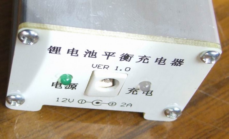

输入端,使用5.5*2.1MM插头线
输出端,,左边2CELL,右边3CELL,上面的3个发光管做均衡指示
打开上盖,可以看到里面的构造,左边直立的板子是我前面发过的升压板,将输入的12V电压升为14V左右。右边是均衡分流部分,每路分流电阻使用了3个2瓦1欧姆电阻串联。

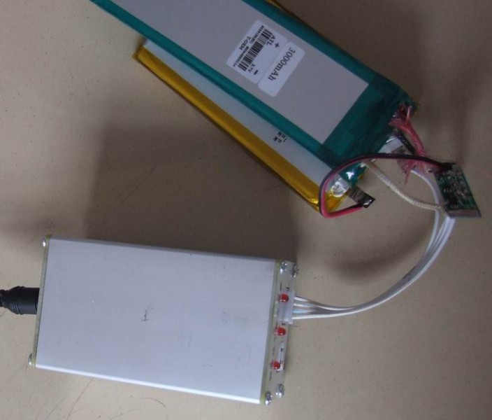

这是充3节电池

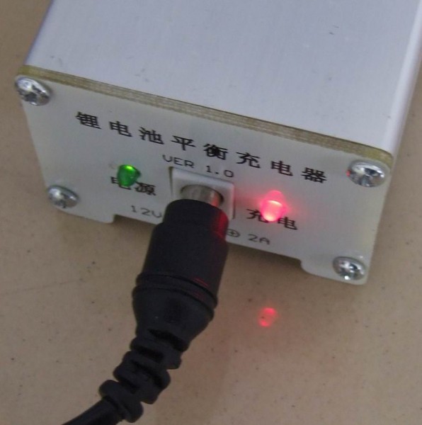

充电中,亮红灯
有一个电池电压低,另两路开始均衡分流

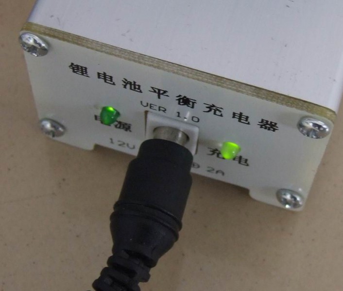

充电结束,转绿灯。

发表于 2010-3-23 15:50 | 显示全部楼层
哗,黄蜡板做的机箱,倒圆角倒得真漂亮
发表于 2010-3-23 16:26 | 显示全部楼层
哗,黄蜡板做的机箱,倒圆角倒得真漂亮赞
fat 发表于 2010-3-23 15:50 https://www.yleee.com.cn/images/common/back.gif
    难道CNC加工?
发表于 2010-3-23 16:49 | 显示全部楼层
好像是铝壳加PCB板再用贴纸贴上去的面板
 楼主| 发表于 2010-3-23 18:27 | 显示全部楼层
哈哈,壳子是铝合金分体的,两端是直接到线路板厂加工制作的

发表于 2010-3-23 21:07 | 显示全部楼层
有点看不明白?单电源进入仅仅升压而没有dc-dc怎么可以做到平衡冲?
我理解的平衡冲是每个电池单独充电!难道你这个是串冲?能不能把后面的均衡部分的原立法上来看看啊?
客官来玩啊。
 楼主| 发表于 2010-3-24 08:12 | 显示全部楼层
是分流均衡的,请参考:http://tech.ddvip.com/2008-09/122248263571649.html
