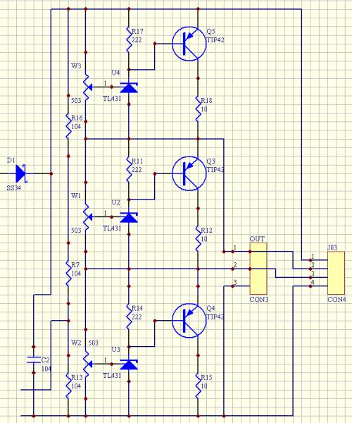

发一个刚制作完成的平衡充电器成品

是分流均衡的,请参考:

请教李老师,这个上、下均衡是否需要同样的两块?分别调整到不同的电压?
 楼主| 发表于 2010-3-31 15:09 | 显示全部楼层
把均衡部分的电路图发上来吧,这是使用PNP管的,要使用PMOS的话,需要改变一下电路。
