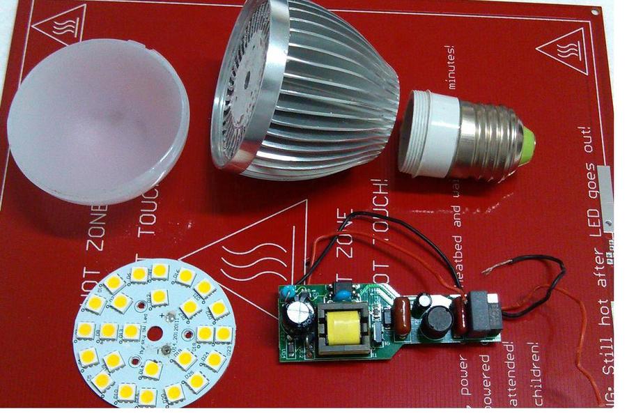

成品LED球泡灯无损拆解更换电源

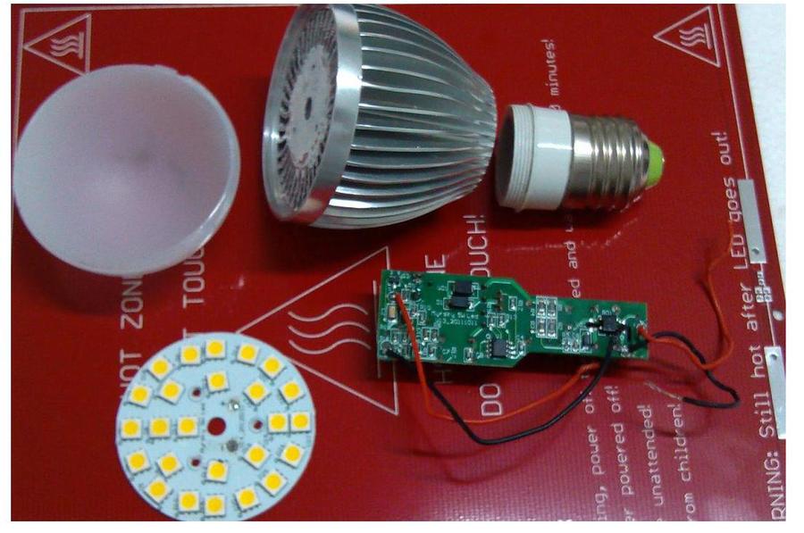

俺也来凑下热闹,上个有档次的,不多说了直接上图你们懂的
灯头没有锁紧孔,不知是否散件自己组装的。  发表于 2013-7-13 09:04

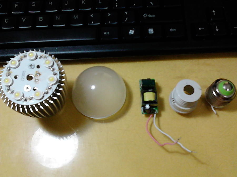

对LED无爱,去年买了4只7W的,一只25元,到目前两只已经牺牲了,一个是驱动出问题了,开一会就不停的一灭一灭的,一个是园钉的线被夹在螺纹的铁壳里短路烧断了,一直忙的也没时间修。还有个问题,LED亮白标准不同,有的色温偏冷发紫,换上伙计做钓鱼灯的LED,偏暖一些,眼睛看起来好很多。这个价格买个LED用这么短时间,想想真的好不划算。。。
把尸体解剖个给你们看看吧,手机摄像头太烂,凑合看吧。。。自认为做工还不错,就是这个质量嘛。。。
如果电源很快挂掉的话,可以去掉一个灯珠,使用6个串联使用!这种灯有个最大的好处就是,买个好外壳后,灯板、电源出了问题自己换。  发表于 2013-7-13 09:09
发表于 2013-7-13 00:24 | 显示全部楼层
顺便问下,我这种LED,电压是多少V,给多大电流?
你这种LED,单个1W,电压3V左右,电流350mA左右,长期使用,建议电流低于3500mA。  发表于 2013-7-13 11:11
上面这种贴片3W的LED球泡灯,一般使用的是5630贴片,使用3串2并电路,单个5630贴片电压在3V左右,电流在150mA左右。  发表于 2013-7-13 10:59
这种3W的LED球泡灯,电压在9V左右,电流在300mA左右。  发表于 2013-7-13 09:14

楼主和我买的那个一样!没有恒流IC的就几个三极管!
使用的BP9011方案的恒流源,亮度尚可,外壳散热尚可,这个季节,室温29度,点亮半小时外壳稍微有点热。这种三五产品,外观相同,关键看内部。  发表于 2013-7-13 09:06
