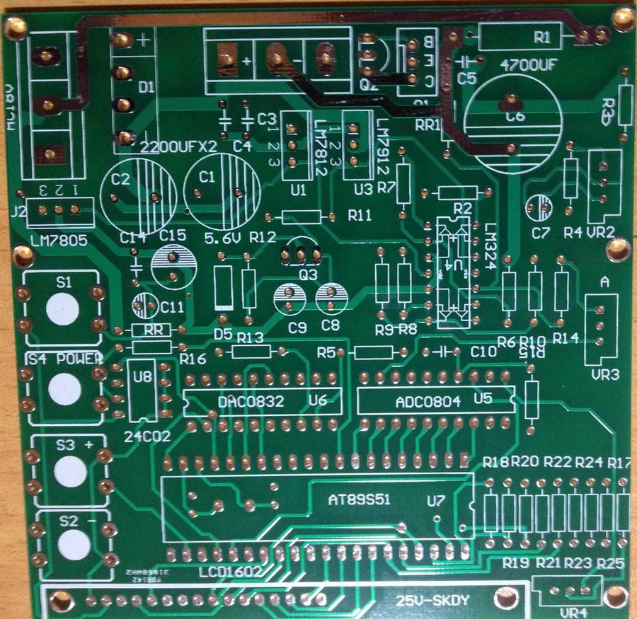

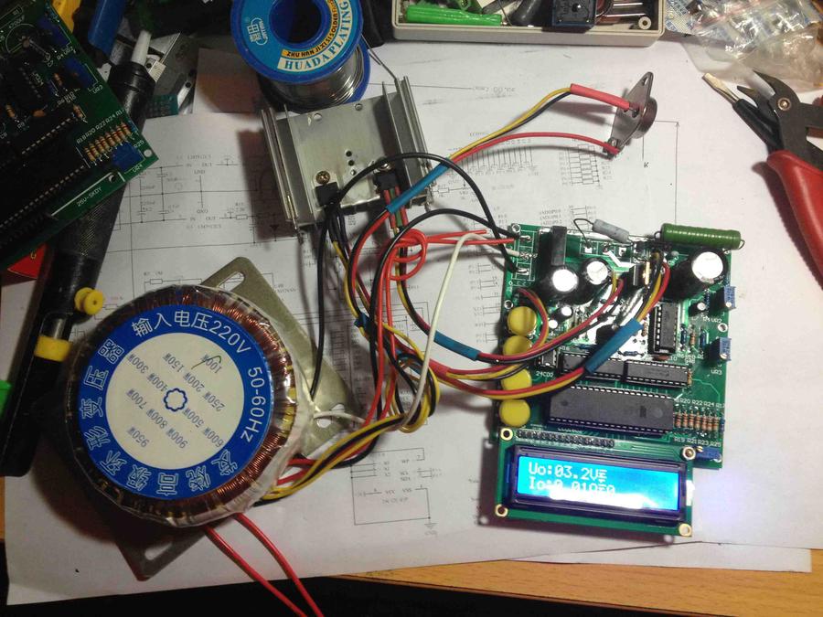

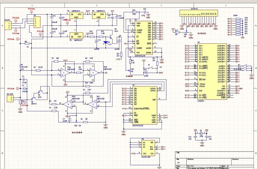

刚做89S51数控电源网载的资料理论上说是2.5A,20V,可输出调不20V最高也就9.45V,液晶显示电压和输出实际电压也调不到一致,AC供电是双20V LM324是正负双12V,是不提高324,vref 是负5V电压才行还是89S51程序设计有问题,望高手们给指点指点,电路那里可修改。我把PCB 原里图都发上。

变压器用交流多少伏的?整流后直流电压多大的
 楼主| 发表于 2013-7-15 09:56 | 显示全部楼层
整流后是26V
发表于 2013-7-15 10:50 | 显示全部楼层
输出不会超过11v吧!主电源和控制电源及运放共地,运放最高输出12v(一般不到的),去掉两个输出管的导通压降(0.7Vx2).......
个人观点,不一定准确。
把主电源盒控制电源分开,5v就可以了,
 楼主| 发表于 2013-7-15 10:57 | 显示全部楼层
美人鱼999 发表于 2013-7-15 10:50
输出不会超过11v吧!主电源和控制电源及运放共地,运放最高输出12v(一般不到的),去掉两个输出管的导通压 ...
你说得很精确,0.7X2 输出才9.45V  有没有什么办法改一下,或者换运放,加高运放正负电压能不能行?谢谢!!
发表于 2013-7-15 11:15 | 显示全部楼层
把主电源盒控制电源分开,不要共地, 控制地接输出正,参考下图
 楼主| 发表于 2013-7-15 11:23 | 显示全部楼层
好的,我改一下看看,我变压器还有另一组AC双12V 控制部分给单独供电,地给分开,真得谢谢你了,

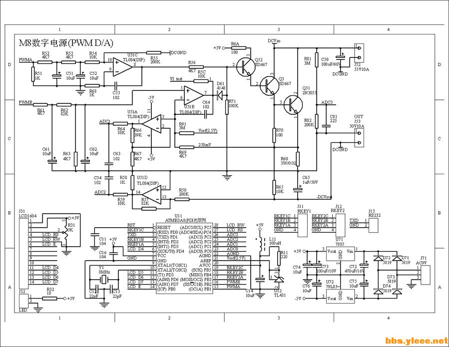

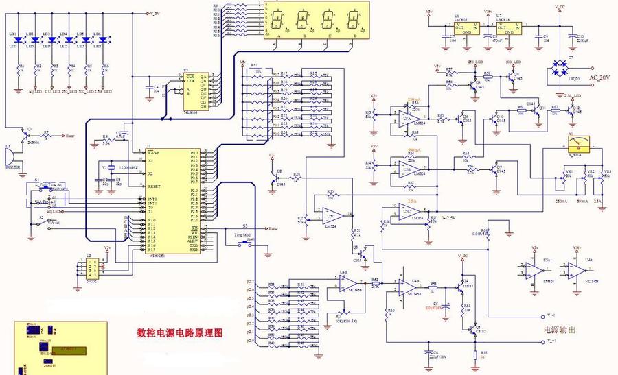

哈哈~,终于看到有人把我多年年前发的一个数控电源找出来了(只在01MCU发过),不过这电源还是很不错的,现在还在用,最高输出15V,2.5A,电压0.1V步进,电流10mA步进,调整电压、电流后要按确认才有输出,防止一下子调高电压了烧用电器,重新开机会记住上次电压,电流值,这电路简单,还有三档电流自动转换,输出还很准的哦。
图上面这台台电源就是了,
