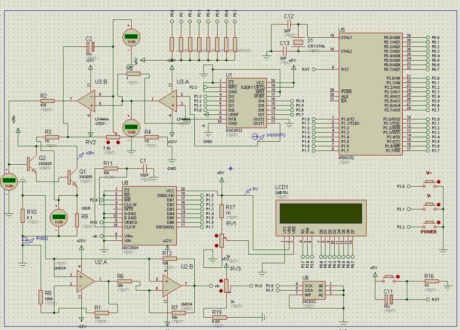

[T50表头] 请求高手指点,刚做89S51数控电源网载的资料2.5,20V,输出调不20V。谢谢!!

 楼主| 发表于 2013-7-16 01:07 | 显示全部楼层
美人鱼999 发表于 2013-7-15 11:15
把主电源盒控制电源分开,不要共地, 控制地接输出正,参考下图
单独做了个+5V电源和主电源地分开还是不行,也只能输出9.45V,是不是-5Vvref也得单独供电才行,没试。不知把LM324+—电压提升到+—15V能不能输出到12V。

 楼主| 发表于 2013-7-16 09:38 | 显示全部楼层
那位高手,再给看看还有其他什么办法解决,能输出到20V电压,还是天生就只能输出10V。
 楼主| 发表于 2013-7-16 09:57 | 显示全部楼层
我再做了个仿真发上,麻烦各位给分析一下,运放改成LF444 电源用正负22V 网上查过一下资料LF444好像供电电压比LM324要高,不知准确否。仿真输出和液晶显示电压有点不一致,电流显不准。

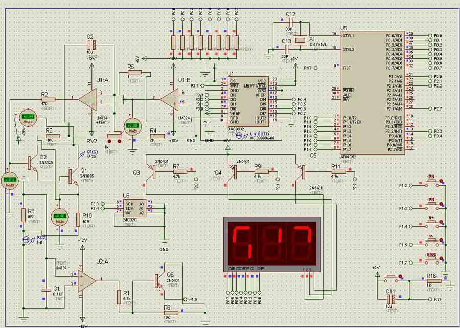

 楼主| 发表于 2013-7-16 10:14 | 显示全部楼层
网上再找了个和我做的电路相仿,做了个仿真电压也只能达到9.45V输出,显示用数码管仿真时缺笔,不知是什么原因。

发表于 2013-7-16 16:00 | 显示全部楼层
wmqi6996 发表于 2013-7-16 01:07
单独做了个+5V电源和主电源地分开还是不行,也只能输出9.45V,是不是-5Vvref也得单独供电才行,没试。不 ...
你是如何分的呀?完整的。
分开,是把整个控制部分接一组电源,包括单片机和运放的所有电路,
就是26v的地线和其他部分电路的地线分开,参考m8电源吧
主电源部分,桥和电容滤波后就是功率调整管。控制的地线接主电源正输出(功率管的发射极)
 楼主| 发表于 2013-7-16 16:25 | 显示全部楼层
美人鱼999 发表于 2013-7-16 16:00
你是如何分的呀?完整的。
就是LM324和主电源正负12V电源同一个地,正5V单独一个地。供给89s51,da0832,ad0804
