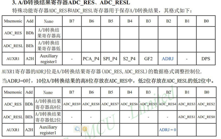

发表于 2013-10-10 15:45 | 显示全部楼层
根据STC手册的官方寄存器图示

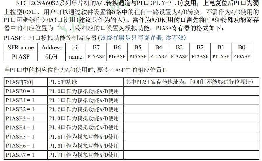

START:        MOV        P1ASF,#00000011B        ;开启P1.0和P1.1作为AD的输入端口
这里也就是00000011B(二进制),也就是03H(16进制)按图示是
bit
B7
B6
B5
B4
B3
B2
B1
B0
name
P17ASF
P16ASF
P15ASF
P14ASF
P13ASF
P12ASF
P11ASF
P10ASF
set
0
0
0
0
0
0
1
1
也就是P10ASF为1时,开启ADC1,P11ASF为1时开启ADC2,通过这个二进制排列,可以组出8个ADC口的状态

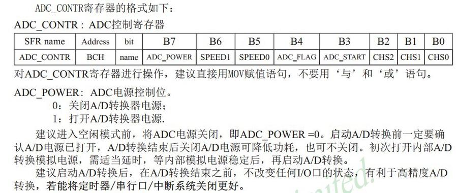

MOV        ADC_CONTOR,#11001000B        ;开启P1.0的AD转换        电压
bit
B7
B6
B5
B4
B3
B2
B1
B0
name
ADCPOWER
SPEED1
SPEED0
ADC_FLAG
ADC_START
CHS2
CHS1
CHS0
set
1
1
0
0
1
0
0
0
所以CHS2-CHS0都设置0
可以自己修改相应的数值重新定义需要使用的ADC通道了

 楼主| 发表于 2013-10-10 19:55 | 显示全部楼层
whty2010 发表于 2013-10-10 15:45
根据STC手册的官方寄存器图示
非常谢谢!终于改好了。
我的P10口坏了,改成了P12口成功了!

移植的时候要注意 STC12C5A60S2 和 STC15F204EA 的AD寄存器有部分不同。
研究STC官方的手册, STC15F204EA 的AD辅助寄存器没有AUXR1(地址位A2H),也就是下面这句的定义
    AUXR1 EQU A2H ;设置寄存器
STC15F204EA 是不能用的,这个MCU只有AUXR寄存器(地址位8EH)
再者这句里也要改的
     MOV AUXR1,#04H ;设置AD输出方式
STC15F204EA 也是不能用的,因为只能设置成AUXR寄存器(地址位8EH)
而且这个汇编程序做出的表是有缺陷的,程序中设定AD输出的方式只取了高8位,
AUXR1的赋值是04H,二进制是00000100B,也就是说AURJ值是1表示取高8位数据ADC_RES而忽略低2位数据ADC_RESL,
实际只使用了8位精度,精度为256,和10位精度的1024查了一大截,只能说是玩具了。
修改的时候需要把10位精度带入才能达到满意的结果,而且需要扩展电流值到毫安等级,汇编程序中只达到了10MA等级,这是个缺憾。
