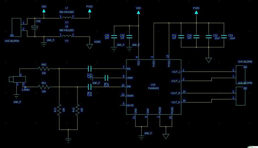

 楼主| 发表于 2013-7-21 18:40 | 显示全部楼层
 楼主| 发表于 2013-7-21 18:43 | 显示全部楼层
vdd pvdd pgnd这些是信号与普通电源要隔离吗?
还是可以并在一起?
发表于 2013-7-21 19:51 | 显示全部楼层
还是可以并在一起?
理论上并在一起也是可以的,
