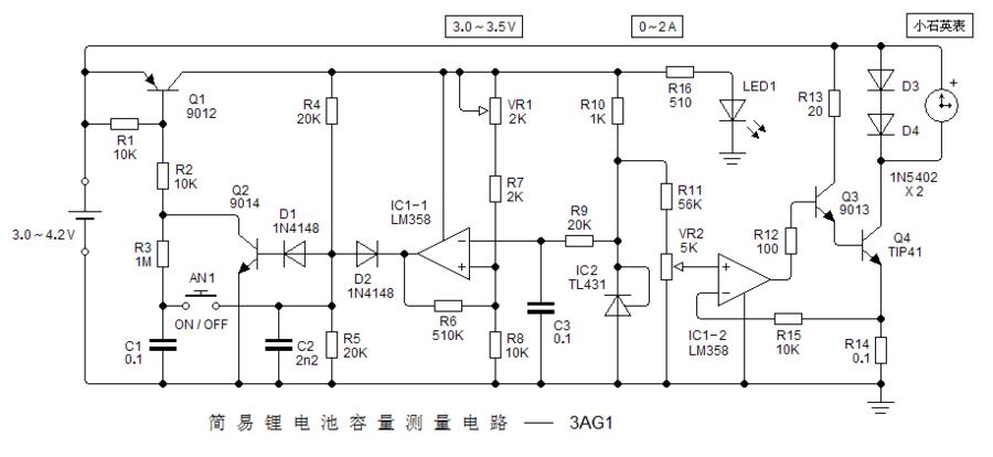

使用小石英表计时的简易锂电池容量测量电路有多种,原来我贴过一个用万能充改造的电路:
https://www.yleee.com.cn/thread-4663-1-7.html?_dsign=a4619974
利用TL431进行电池电压检测,电路比较简单,缺点是电池放电截止后,电压检测部分仍然工作消耗电流,不能完全关闭电池放电回路,放电电流近似恒流,精度也不是很高。
用LM358检测电池电压,控制放电电流,可以比较方便的调整放电截止电压、放电电流,零件的选择范围比较宽,可根据自己身边现有的零件调整参数,电路制作可以比较灵活。
下面是 my1048  帖子里电路的改进(原帖地址:https://www.yleee.com.cn/thread-25657-1-1.html?_dsign=b1af9250

 楼主| 发表于 2013-7-16 13:57 | 显示全部楼层
原来电路电池放电截止后,LM358仍然消耗电流,电池放电不能完全关闭。
增加一个单键电子开关,控制检测电路的开启和关闭,当放电结束后自动关闭整个电路,电池放电几乎为零。
 楼主| 发表于 2013-7-16 14:04 | 显示全部楼层
调整放电截止电压时,要注意大电流放电状态截止电压要高一些,一般在3.5V左右,截止电压选择3V时,放电后期会达不到设定的电流,测出的容量不准确。
尽量不要选择3V以下的放电截止电压,此时电池基本上已经没有多少电量,对电池不利。

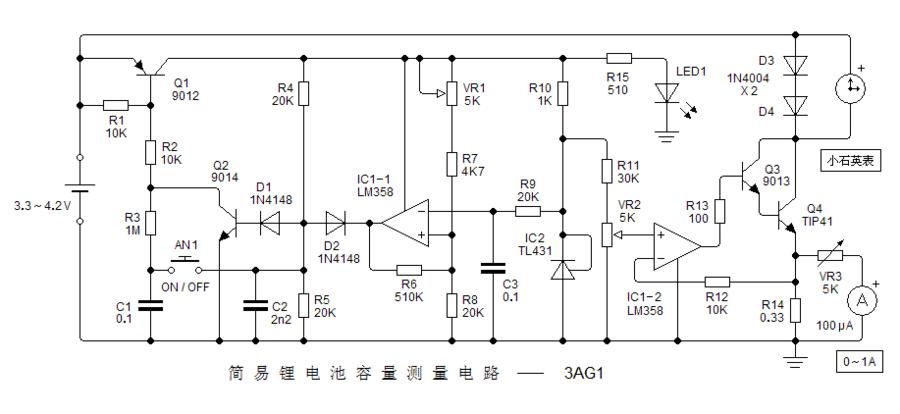

 楼主| 发表于 2013-7-16 14:11 | 显示全部楼层
其实常见的锂电池,用最大放电电流1A就可以,2A 电流有点大,对零件选择和散热要求相对高一些。
下面是最大放电电流1A的锂电池容量测量电路,可以在检测电阻上加上一个电流表头,方便调整电流设定。
