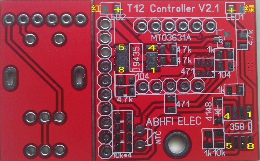

水银开关一端接Slp另一端接G;旋钮板上两电阻没焊情况下V+和T+不能直接接主板的V+和T+接口,不然会烧坏发光二极管,焊两4.7K电阻时中间连线要割开
T12说明.txt (1.02 KB, 下载次数: 1200)
焊接规则:先低后高,先焊无源器件,再焊有源器件,IC最后焊,MCU最好最后焊

谢谢楼主,已焊好,但调试不出,P99复位后,本来白光会加热,但用这办法复位后,调节很好,但白光不加热了,

 楼主| 发表于 2013-7-17 08:56 | 显示全部楼层
tian-zhi 发表于 2013-7-17 00:42
谢谢楼主,已焊好,但调试不出,P99复位后,本来白光会加热,但用这办法复位后,调节很好,但白光不加热了 ...
没初始化,是处在老加热状态,时间长了会烧坏T12头的,我焊接了半小时就搞定了,一初始化就能用了,电位器温度校正下,我是用万用表温度档校温的

发表于 2013-7-17 09:11 | 显示全部楼层
fushandz 发表于 2013-7-17 08:56
没初始化,是处在老加热状态,时间长了会烧坏T12头的,我焊接了半小时就搞定了,一初始化就能用了,电位 ...
原来与你所讲处在老加热状态,但初始化后不加热白光了。第二套也装好,也一样,初始化后不加热白光,估计是原固件有问题,P02测不出室温,室温为另,调整到35度,但不保存,不知什么原因。二台多一样,初始化后,调到P99,选1保存,到SEA,但以后白光再也不发热了。
