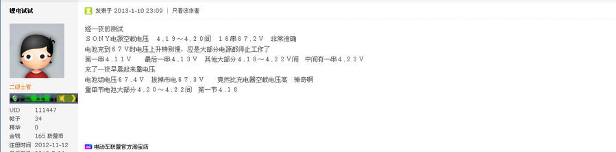

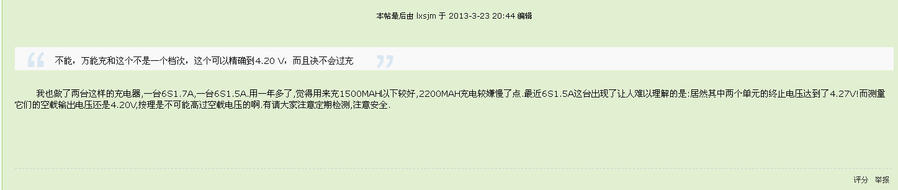

现在用着一个 两个独立电源 带两个4057 的平衡充,发现冲完后,总有一节电池有点过冲,大约能到4.25v ,开始以为是4057的差别,换了几个都这样,猜想很可能是电路的缘故。 网上也有人用两个4.20 的电源做平衡充,其中一个能冲到4.27 的现象
