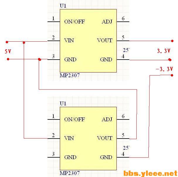

发表于 2013-7-23 19:15 | 显示全部楼层 |阅读模式
记得好像有个3r33的电路?  两个5v电源的要么太贵,要么不方便携带。

发表于 2013-7-23 19:29 | 显示全部楼层
https://www.yleee.com.cn/data/attachment/forum/forumid_65/100505172713beec5a3ab6e359.jpg
这个么? 3r33改好放了一个月,后面 TP4056的pcb拖了一个月没画。 应该能用的吧。
----------------------20131018编辑---------------------------
又想了下,直接用这个电路,不隔离的话下面的电池因为中间抽头会直接接在负压的3r33输出上。
就是找这个,两个3r33 改成4.2v的 就是平衡冲了吧, 要是有人试验过就更好了
发表于 2013-7-23 20:11 | 显示全部楼层
除了改4.2。 还有限流,防倒灌。所以我准备加个TP4056.

发表于 2013-7-24 08:42 | 显示全部楼层
https://www.yleee.com.cn/thread-4066-1-1.html?_dsign=2e909a70
用这方法把3R33改成双路隔离电源,再加4056或者4057.
发表于 2013-7-24 13:12 | 显示全部楼层
基于3R33里的芯片MP2307的“负压”方式电路,参考 dradeng 版主的实践(https://www.yleee.com.cn/thread-4066-1-1.html?_dsign=2e909a70);
我准备按下面电路图的方式,做一个相对微型的两路平衡充电器:
前面(左边)部分的 MP2307的“负压”方式电路,可以在4-20V的输入电压范围下,得到可调的正负输出电压,已经实验可用。
在这里,正负输出电压,可以预调为“正负5V输出”......负载电流在0.3A左右......曾经在论坛里有帖子讨论过。
后面(右边)部分的两组“5V/4V2转换充电模块”,我准备使用手头有的“德赛电池盒”或者“三星火柴盒”模块。
唯一不确定,需要实验确定的,是电路图里“输出侧”的“地(绿色圈)”,是否接通?
