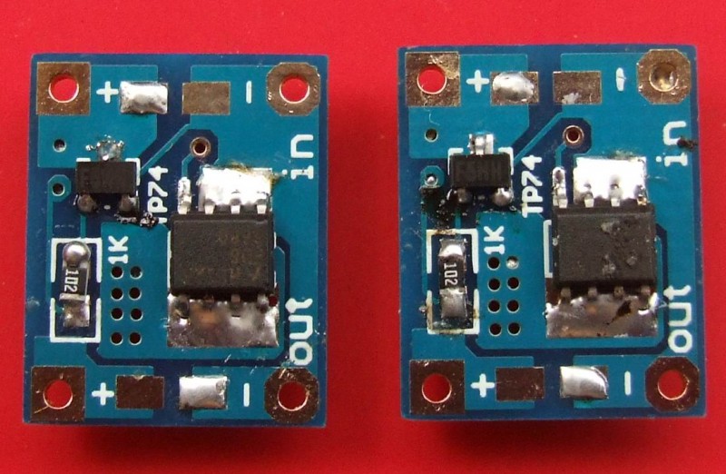

前面发充电板跟升压板的时候有不少网友说希望制作充电跟升压一体的板子,现在我说一下我的思路,感兴趣的朋友请跟帖提出建议和意见,谢谢!
1、升压芯片:为了降低成本,这次制作的主要是小电流应用,单锂电池输入,5V300MA输出(最大可到500MA,但是不推荐到这个电流,输出电压会降低,在300MA输出时则很稳定),使用类似于LT3426的芯片制作,成本比PT1301的还要低一些,而效率有所提高,我已经实验过用此电路给ATMEGA8供电,做ADC转换实验,读数很稳定!而输出电容仅采用了一个22uF钽电容和10uF0805电容以及104电容,比34063的效果更好;
2、充电芯片:因为不少坛友手头还有BQ2057,所以充电我想做BQ2057的跟TP4057的各一版,可以让大家有个选择;BQ2057的我想使用SO-8封装的PMOS,这样充电电流不能大了,一般使用USB口充电即可;
3、PCB面积,想尽量缩小,以便于放置于小盒子里或者在小的空间应用。
4、时间:预计2周后正式完成。

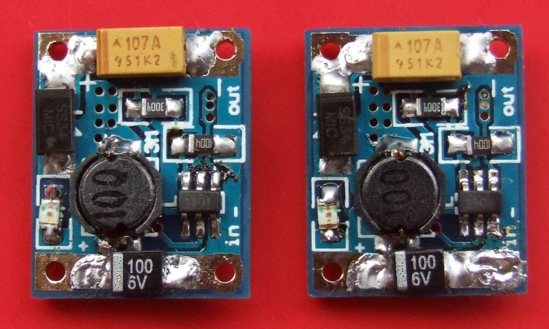

这是升压部分电路图,懒得单独做库文件,就使用了S-8261的。
下面是实物图:
F19J升压电路,输入端10UF+0.1UF,输出端10V22UF AVX钽电容。
TP4057+F19J 充电+升压一体板,这个已经试验过了,我使用的是MP3电池600MAH的,自带保护板。
充电400MA,4057发热比较厉害,因为手头绿色LED不多了,充满指示用的是蓝色的,这样充电中红色指示亮,充满电蓝色的亮,正常!
再实验升压部分:先测量空载电流,0.6MA左右,所以可能要在电池端加电源开关,然后测试带载的情况,负载指示灯板子上画反了,要反着焊接,接20欧姆电阻(输出4.99V),负载指示灯微亮(此时电池电压比较高);这时的负载电流在240MA左右(量的输出电压,除以20欧姆电阻得到的);再接10欧姆,接近500MA了,输出电压略有下降,在4.92V左右,没感觉芯片和电感发热;继续加大电流,实验600MA 、700MA都没问题,最大试验到900MA,输出电压4.8V,只是短时间实验了一下,没敢长时间实验;另找时间实验一下900MA下能持续多长时间。
看来这个芯片,卖家介绍的5V500MA最大输出还是有所保留的!
通过持续300MA左右放电,当电池电压下降到3.6V以下的时候,负载指示就很亮了,断开负载,指示灯仍然亮着,提醒需要充电了。
这个是超超超小体积的锂电池保护板,连小拇指的一半大小都不到!保护电流3A,可以在2.4A以下正常使用!对于没有保护板的锂电池,可以配合上述电路使用。
这是我重新开板制作的PT1301升压板,用料比较奢华:体积跟上一次制作的单面板的差不多,输入端一颗NEC 6V100UF钽电容,输出端一颗AVX 10V100UF钽电容,还没有实验陶瓷电容用哪种最合适,所以背面的电容位置还空着。MOS使用了FDS6680,带TP74-33做3.3V欠压指示。
实验情况:空载电流0.05MA(50UA)左右,做了两块,其中一块一开始输入电容焊反了,然后我把输入电源也接反了,IC、MOS、电感都发热,电流达到了10几安(锂电池没用保护板),急忙断开电池,把电容改正过来,再接电实验,没烧毁,就是空载电流比另一个一块焊接好的大一些,要50-60UA,另一块的空载是40UA。
带载测试,500MA正常使用没有问题,1A也没有问题,就是电感发热(这个电感比较小,估计电流最大1.2A),把前面反接过的板子拿过来,直接测试2A,结果很不幸,IC冒烟了!看来PT1301不能到2A应用。
我用一个5.1,两个1欧姆水泥电阻串联做负载,实测负载电流在680MA左右,长时间运行,就是电感感到有点热量,其它基本不发热!
下面是背面图,小的三脚IC是TP-74,做欠压指示的;大的是FDS6680,NMOS.
发表于 2010-4-1 11:03 | 显示全部楼层
提上些个人建议,欢迎拍砖。
5V300MA输出对单片机应用一般都足够了,而且效率比PT1301高,非常好,但是有一点就是这个几乎只能做单片机应用,担心销量上不去,成本就高了。如果有500mA输出就能兼顾到移动电源,销量可能会好很多。总的来说,个人还是支持高效率。
发表于 2010-4-1 12:45 | 显示全部楼层
我觉得还是电流太小了还是不行,兼容性不强。虽然价格有优势,我想一般得人也不在乎多几元钱吧?
发表于 2010-4-1 12:47 | 显示全部楼层
我个人认为输出在1A还是比较合适的,可以给手机和其他数码产品供电。
发表于 2010-4-1 12:51 | 显示全部楼层
5V电源300mA确实有点小了,建议最少稳定输出500mA....
发表于 2010-4-1 13:26 | 显示全部楼层
wangmcu 发表于 2010-4-1 12:45 https://www.yleee.com.cn/images/common/back.gif
wangmcu 发表于 2010-4-1 12:47 https://www.yleee.com.cn/images/common/back.gif
在乎,当你买个10套以上就不一样了,定位不同,你如果要高效率大电流,推荐使用LTC1700,淘宝上也大把这个是定位于手持设备单片机应用。
发表于 2010-4-1 13:33 | 显示全部楼层
个人意见:
升压输出电流1A,,充电1-2A,,这样通用性更大,,
发表于 2010-4-1 14:04 | 显示全部楼层
如果想做成一款产品的话,我觉得至少得5V500mA以上才行,能到1A的话就足够了,
也就是说在500mA至1A输出的前提下,找个成本和效率的平衡点吧,要不应用范围太窄
发表于 2010-4-1 15:02 | 显示全部楼层
如果是作为电路的一个供电模块,300mA足矣,但似乎不必独立搞一个,可以添到具体应用电路中,也不需要考虑充电部分。如果是作为应急充电器,我觉得不应该用锂电作电源,应该考虑更容易找到和更换的干电池。至于作其他电源,似乎5V/300mA,适用的场合不多。
发表于 2010-4-1 17:16 | 显示全部楼层
输出电流300ma太小,500ma以上,充电可以采用TP4057(一片500ma),预留第二片位置,这样如果大电流1A充电可以再加一个TP4057和一个电阻,所占面积不大
