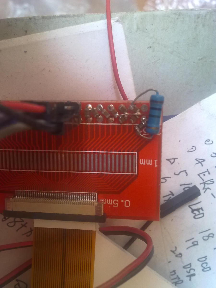

不是遮遮掩掩,更没有什么吸血的意思,我本想着先发个标题,等有人来看的时候,再具体说的。可能是我的原因。这里我承认错误。下面是我的原理图:
(1)本来板子的接口电路(C36,37,38,39,40用的是0.47uf,其它用的是1uf)。
(2)参照PDF资料电路图及你提供的电路图作了一定的调整(加了两个电阻)。

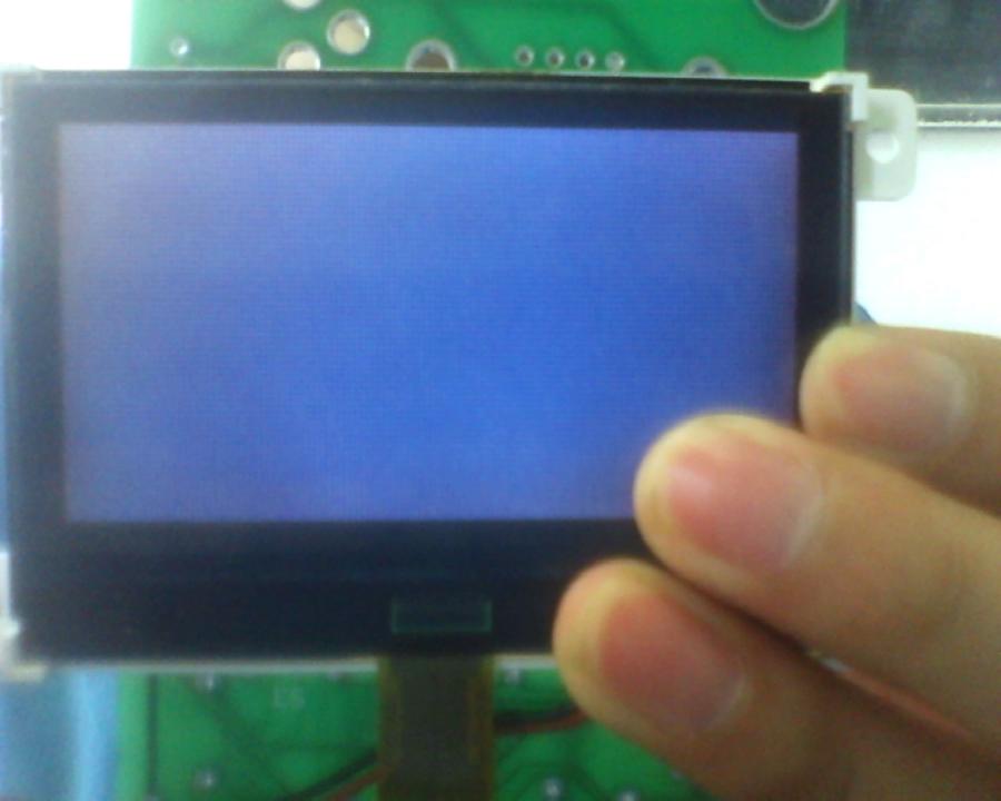

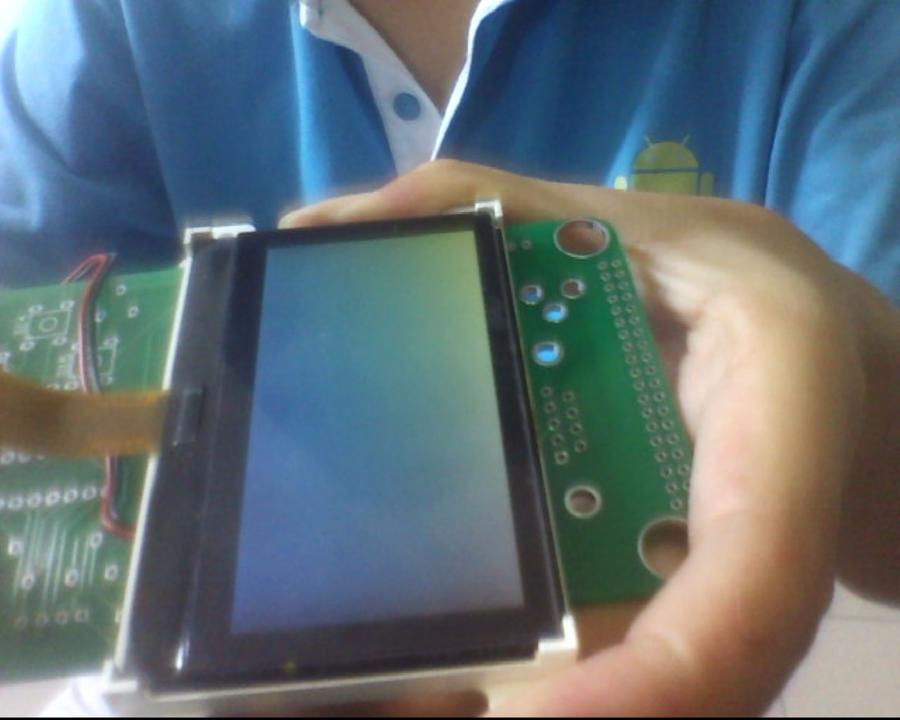

 楼主| 发表于 2013-7-28 14:17 | 显示全部楼层
非常感谢。
(1)我移植了你的stm32的,可是不行,还是蓝屏的。没有什么反应。
手机忘了带了,用电脑拍的。
(2)单片机电压那里我也用了稳压电源调的,也不行。vr和V5我用2M,2M中间串了一个50K的滑动变阻器调了,也不行。可能是我板子设计时,线间距为6mil太小了。
 楼主| 发表于 2013-7-28 14:19 | 显示全部楼层

发表于 2013-7-28 14:37 | 显示全部楼层
ki5lzv 发表于 2013-7-28 14:19
thanks,可是还是不行。
如果我是你,
在换另外一块屏碰碰运气前,
对照DS,核对一下v1,v2,v3,v4,v5,vout是否大致符合说明,Vlcd=vdd-v5大多少,以及配置引脚电平是否正确
战略上藐视它,战术上要重视它。
发表于 2013-7-28 15:07 | 显示全部楼层
thanks,可是还是不行。
还有,必要时要把你移植后的代码片段扔上来
对你的代码仍然有点将信将疑的感觉,
像读忙那种东西可以考虑直接用延时代替,读忙只是优化时的一种手段,调试阶段,在时序未见效果时带上读忙判断无异于节外生枝。
