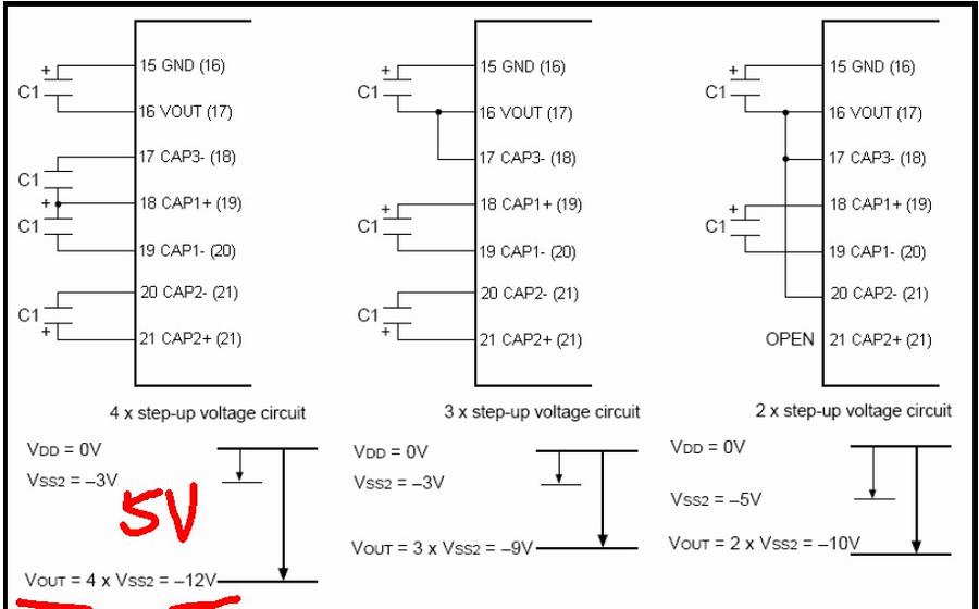

 楼主| 发表于 2013-7-28 16:11 | 显示全部楼层
文句子 发表于 2013-7-28 15:07
还有,必要时要把你移植后的代码片段扔上来
对你的代码仍然有点将信将疑的感觉,
好像是电压的问题,vout电压不对,正在排查中,,,,,
 楼主| 发表于 2013-7-28 16:36 | 显示全部楼层
对你的代码仍然有点将信将疑的感觉,

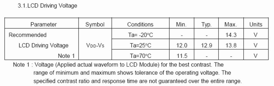

(1)我用的是四倍升压,可是现在Vdd-V5=0.14V
(2)DS中Vdd-V5
