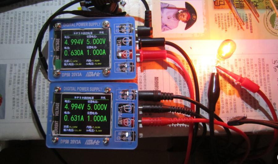

意思是你还多了一颗mcu咯。。。我。的那个背面中间鼓了。应该是挂定了。都是3.3v的奇怪。。
发表于 2013-8-10 09:45 | 显示全部楼层
每次受伤的总是我啊!
第一次坏5块屏,第二有一块有小斑,这次壳子里居然没装MCU,有一套螺丝没有,连DC口的螺丝都没。。。。。
以前那块多的MCU又找不到了。。。
发表于 2013-8-10 12:40 | 显示全部楼层
zjo007 发表于 2013-8-10 09:45
每次受伤的总是我啊!
第一次坏5块屏,第二有一块有小斑,这次壳子里居然没装MCU,有一套螺丝没有,连DC ...
串联特性还不错。。
发表于 2013-8-10 12:57 | 显示全部楼层
zhqsoft 发表于 2013-8-10 12:40
串联特性还不错。。
串联的话,两个电源要隔离吗
发表于 2013-8-10 12:59 | 显示全部楼层
icewind 发表于 2013-8-10 12:57
串联的话,两个电源要隔离吗
当然要隔离。。。两个独立电源供电。
发表于 2013-8-10 13:23 | 显示全部楼层
恒压源不并联;恒流源不串联;
上面的要是到恒流状态,串联就麻烦了
