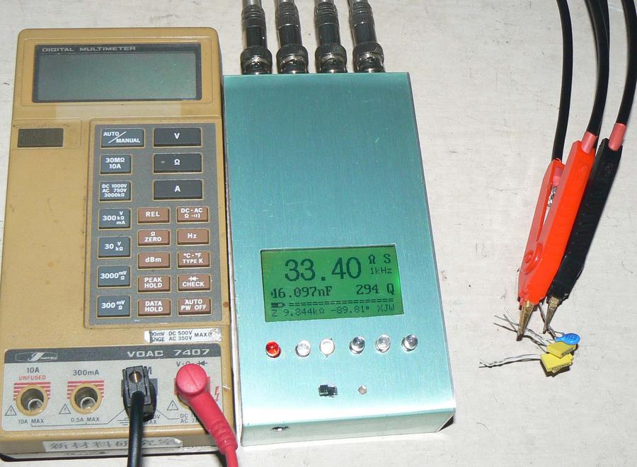

10k电桥测低阻要短路清零才准。

大眼晶 发表于 2013-8-11 20:42
10k电桥测低阻要短路清零才准。
你图片拍的真清晰,啥相机拍的,我的小三星就拍不出这效果,屏幕太亮了,拍不到

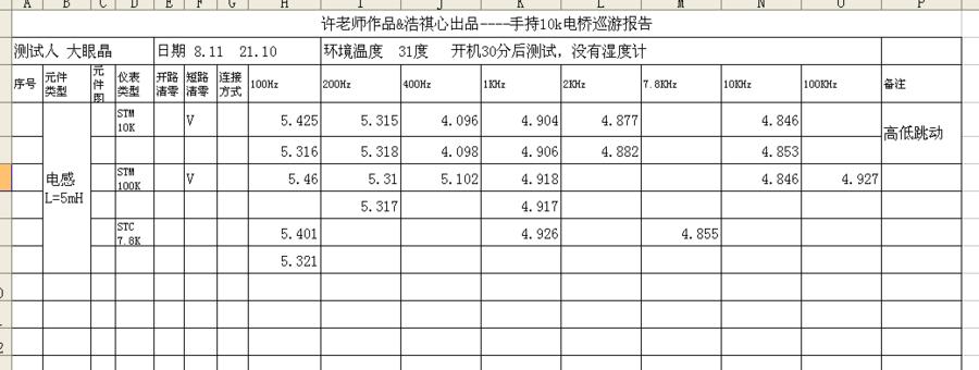

电感5MH测试STM10KHz、STM100KHz、STC7.8KHz电桥中,100K最稳定,STM10KHz、STC7.8KHz低频差不多,10K高频稳定。

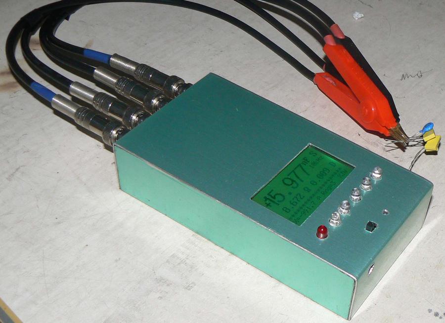

开机烧了很久,测试了一晚上,还没有完,测试量还是有的,目前发现10K电桥板没有屏蔽,字数跳动比较多。由于每档位测试都拍了好些图片,费些时间,预计明晚可以完成。我这组,周二可以发给下一位坛友,最迟周三。

虽然我有了7.8k的,但是还是想要个100k的。7.8k校准后的测量准确度、可重复性是非常棒的!
我的相机很差的是台湾货****630,其实不好的,我今天只完成了10个250欧电阻和电容,明天要再测,今天很热,过两天有台风水可能会凉,资料明天上班再整理。
