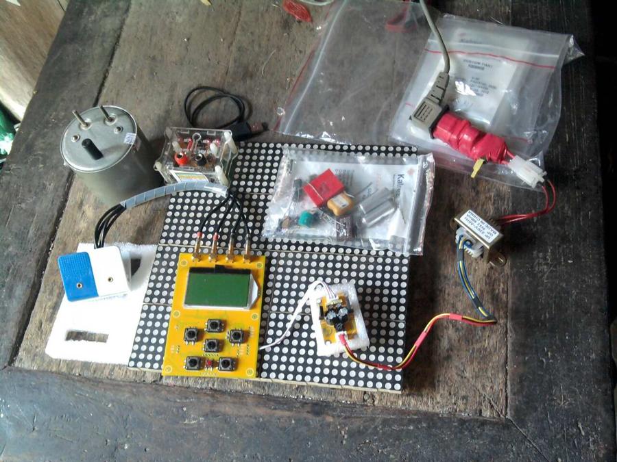

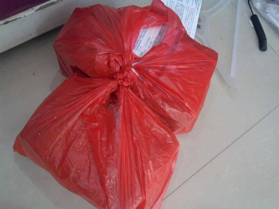

我已经测试完,东西发给 社建电子。通过圆通发送,还是使用原来的包装箱,stm10k换成防静电口袋包装,请社建电子注意清点测试元件一共18个。
测试前全家福,电源基准标定的小纸片我用胶条给粘在电源基准上。
测试前全家福
测试前全家福

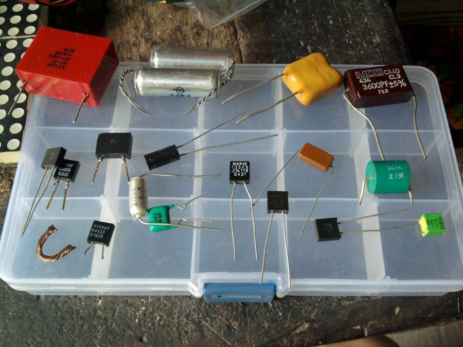

18个待测试元件
待测试元件
待测试元件

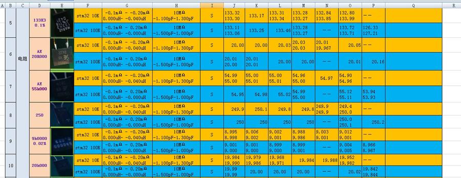

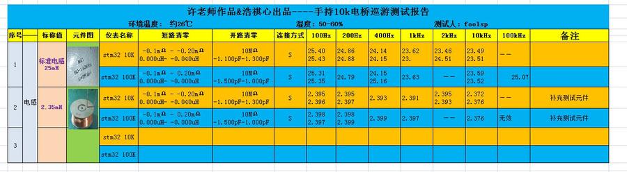

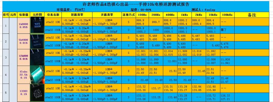

今天发下整理好的部分测试结果,主要是电感和电阻的,电容的参数较多,还需整理。

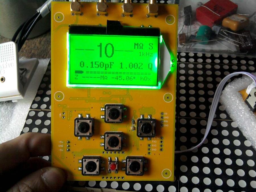

说明一下情况:1、本人手上100k 电阻挡校正过,其他均是默认参数,100K做成手持了,铝合金外壳,因此使用18650电池供电,。
                    2、10K电桥测试全部使用默认参数,且是裸奔的,测试中发现读数跳动较大,应该是电磁干扰较大,希望成品有屏蔽,金属壳最好。
                    3、一两天的测试时间还是较短,测试中难免有未测试到的情况,请后面坛友补充。
先发下我做的测试报告模版,供大家参考: 手持10k电桥巡游报告测试模版.zip (5.67 KB, 下载次数: 22)
使用的批量图片处理工具: 图片批量改小工具.zip (631.23 KB, 下载次数: 7)

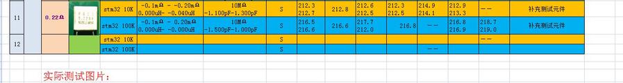

测试结果,(完整测试表格带电容整理完,补发)
电感的,补充测试一个空心电感。
电阻的(补充测试了一个0.22欧电阻)

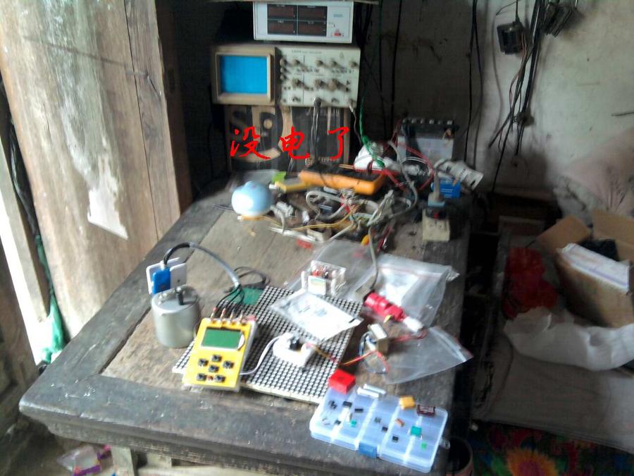

发表于 2013-8-22 03:00 | 显示全部楼层
回帖奖励 +1 一乐金币
我的测试完成,联系下一位,明后天发出。
我测试两次,刚开始停电了,我使用逆变器带的,全部测试一遍,
后来有电了又测试一遍。
先发部分图片吧,拍了好几百张图呢,需要整理下。

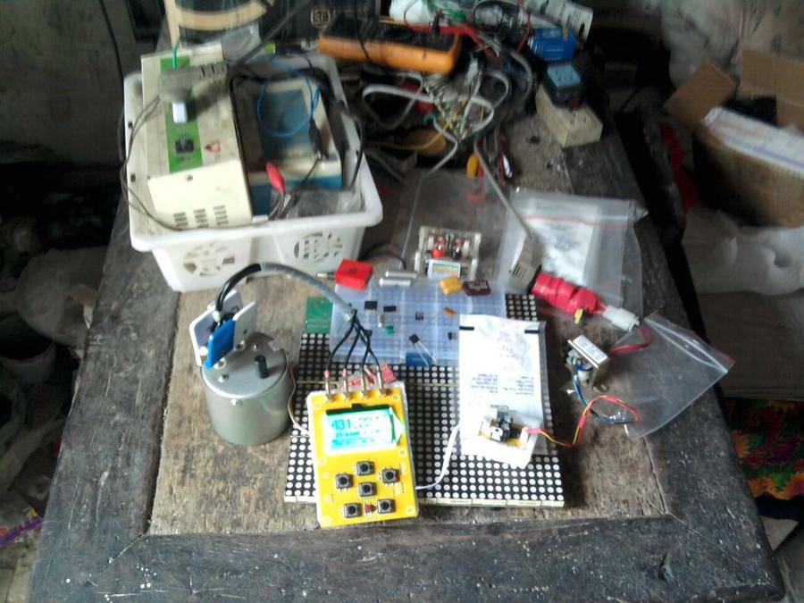

我的测试完成,联系下一位,明后天发出。

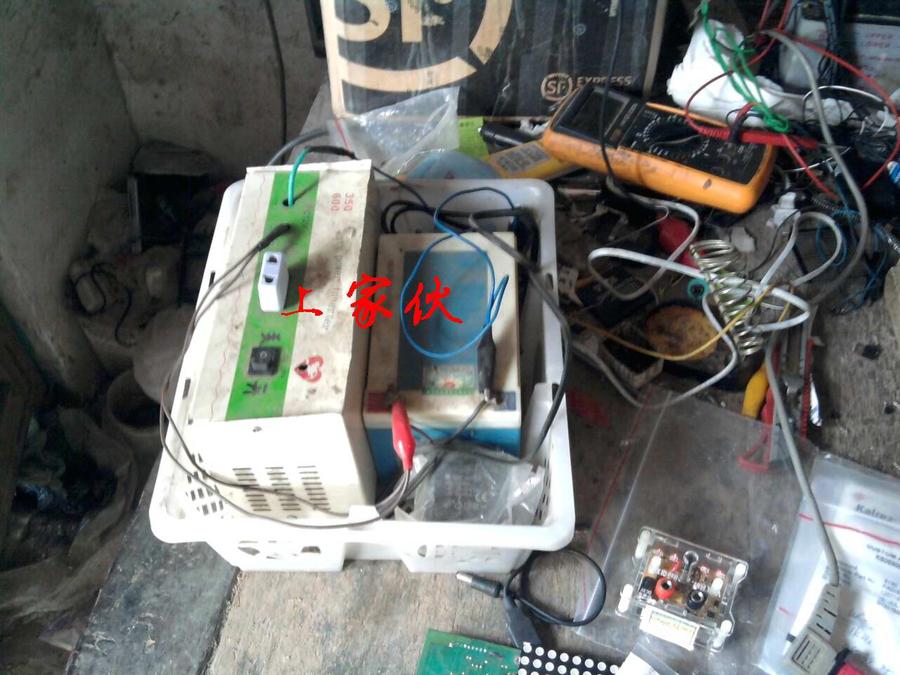

后来有电了又测试一遍。

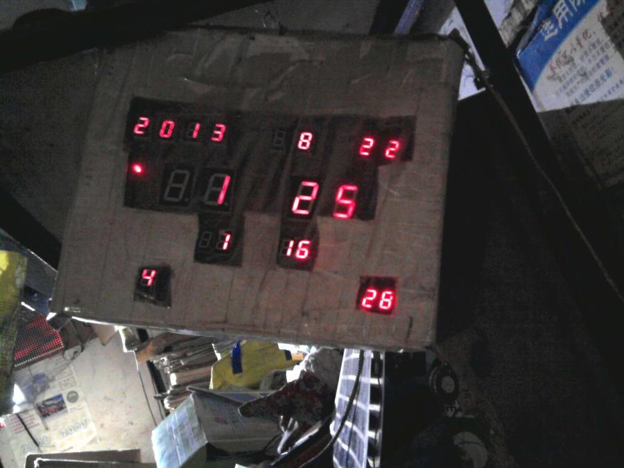

去县城看到这个

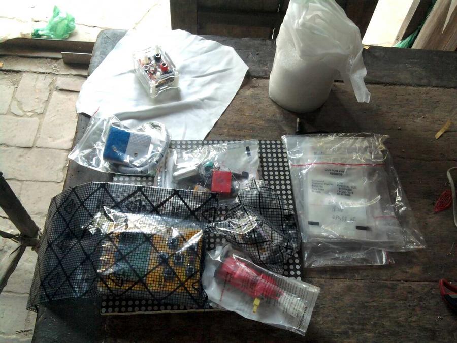

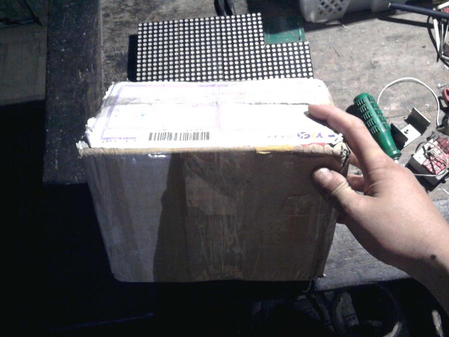

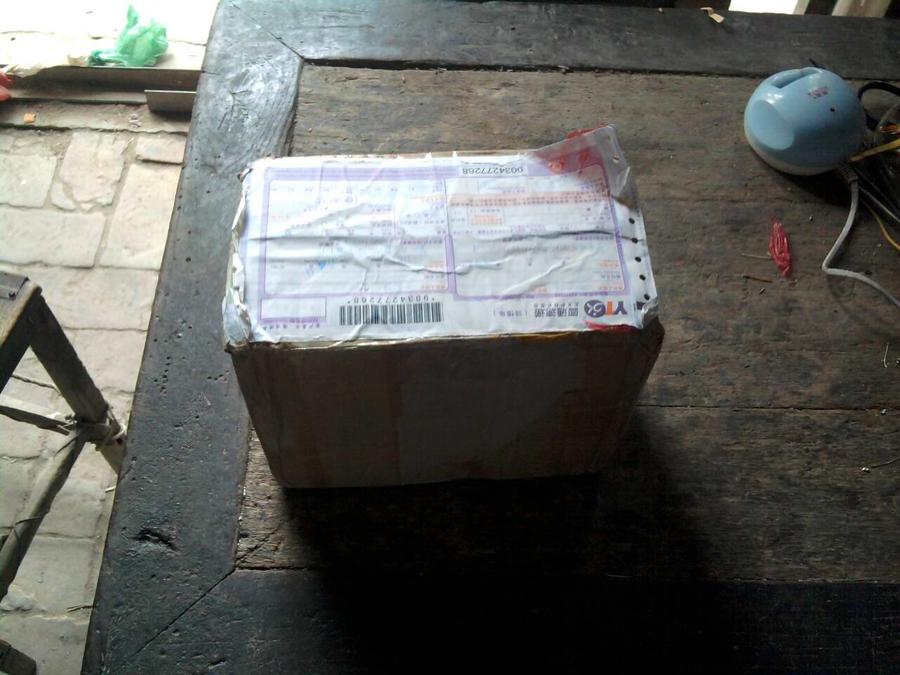

包裹
