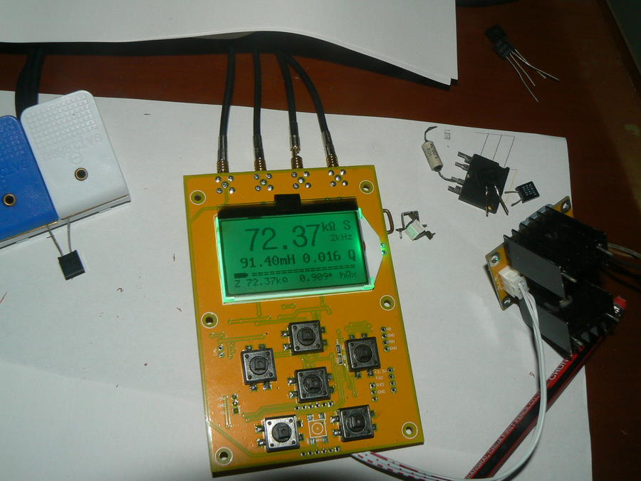

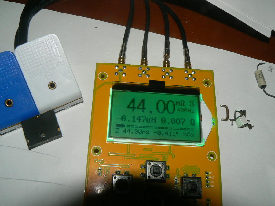

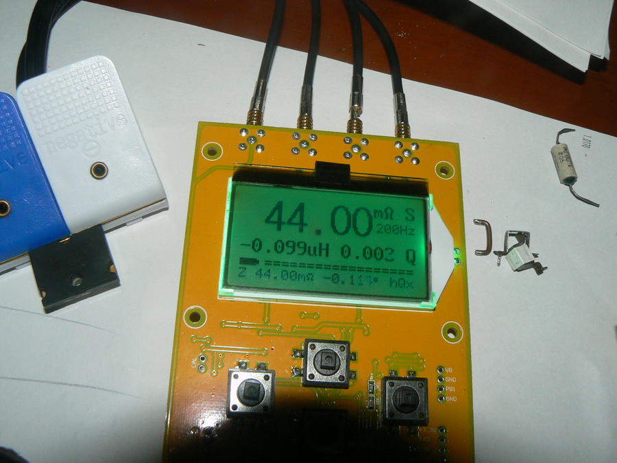

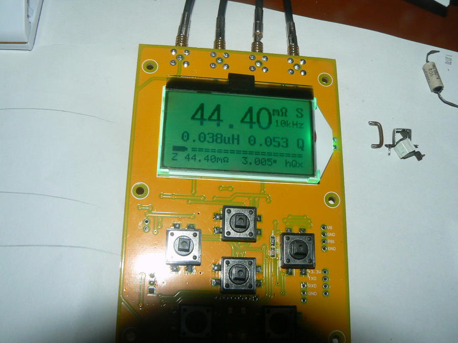

发表于 2013-8-26 10:08 | 显示全部楼层

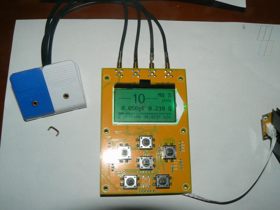

测试图

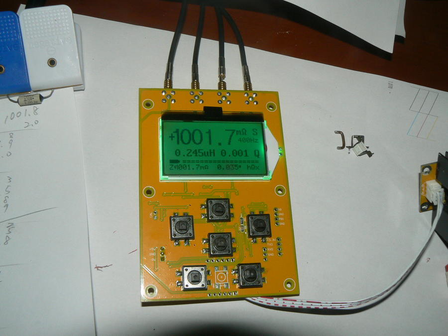

发表于 2013-8-26 10:13 | 显示全部楼层
温度和清零
发表于 2013-8-26 10:19 | 显示全部楼层
后面的坛友注意了,测试时还是把前盖板给拆了吧(太难看了)或换几个螺丝只用后盖吧。谢谢!
电源炸了,相机电量不够,后面没有拍照了。

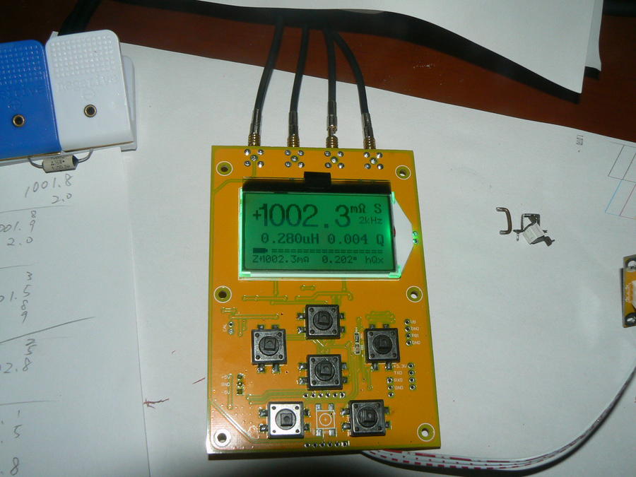

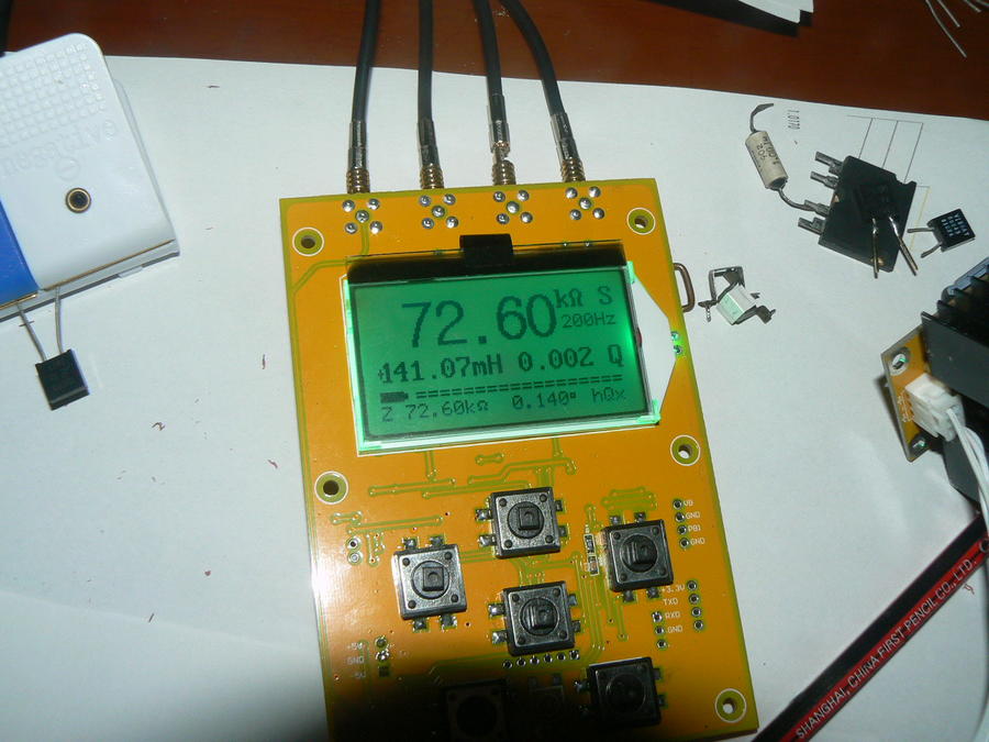

发表于 2013-8-26 10:28 | 显示全部楼层

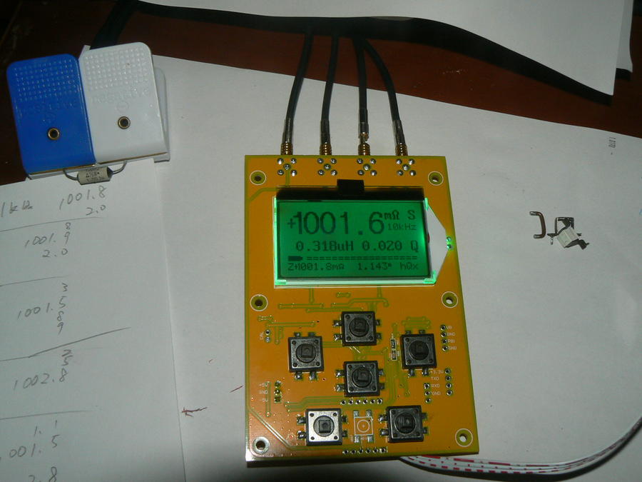

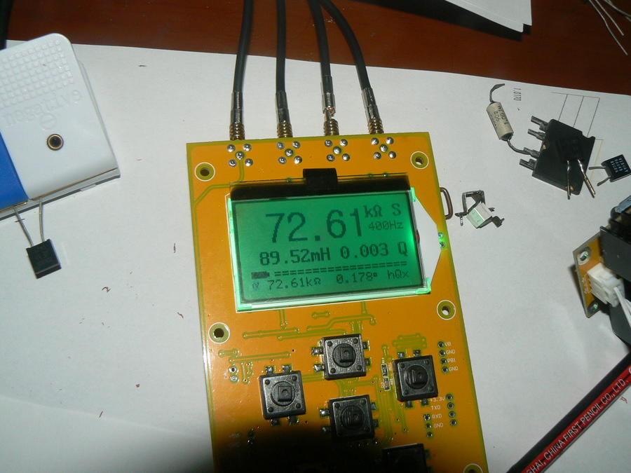

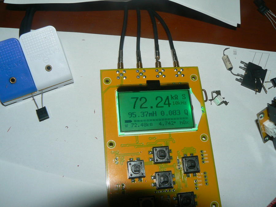

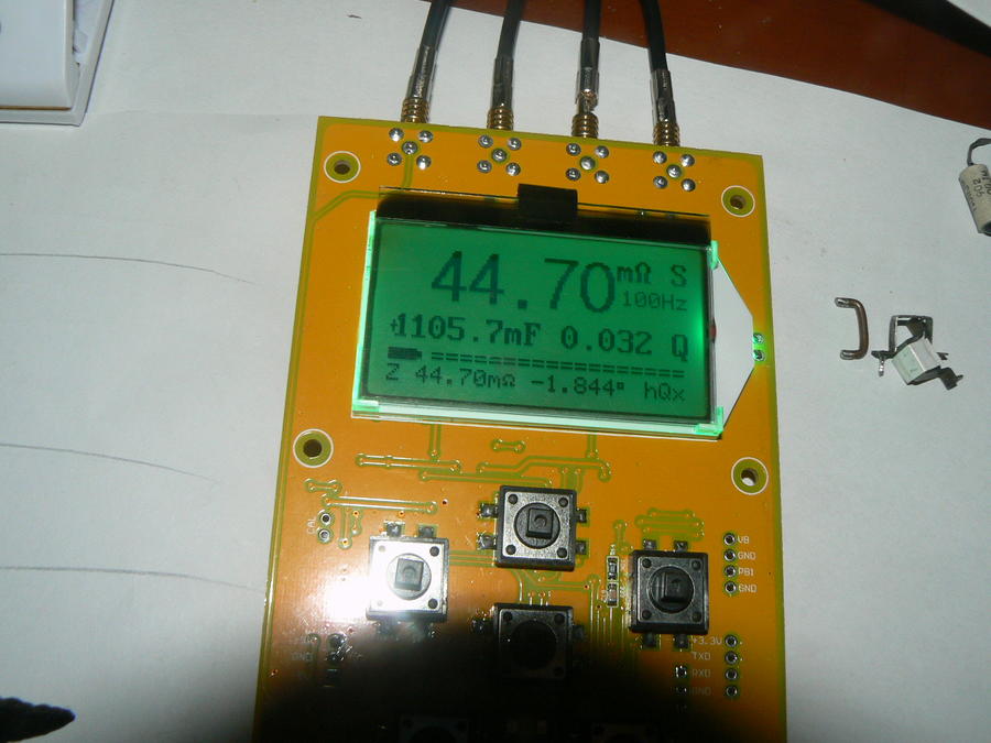

1000p/100v云母   测试错的情况   100,200,400hz都正常,2k和10k不正常,从2k转到1k不正常,但从400到1k后,1khz档正常。其他元件测试基本正常,有些跳动较大(相对于stm100khz)。

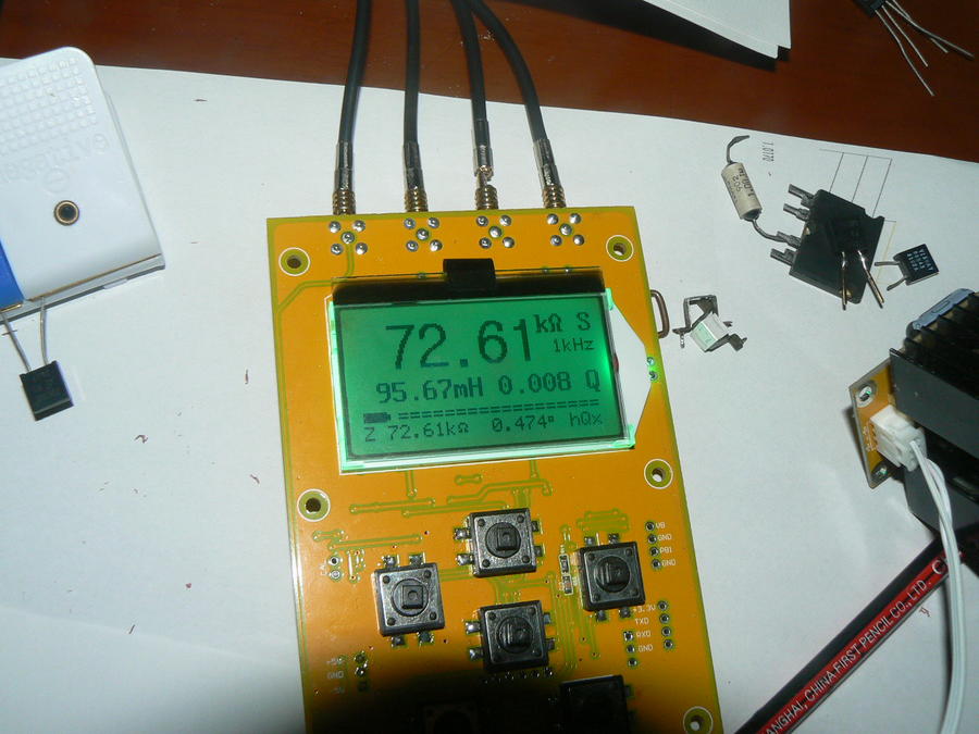

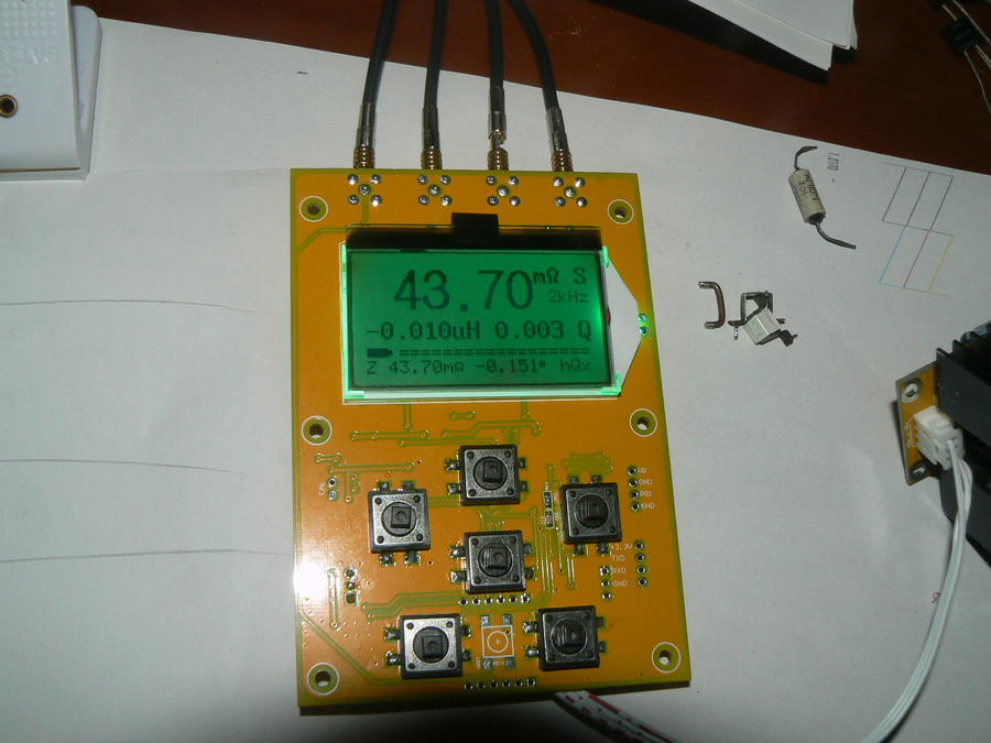

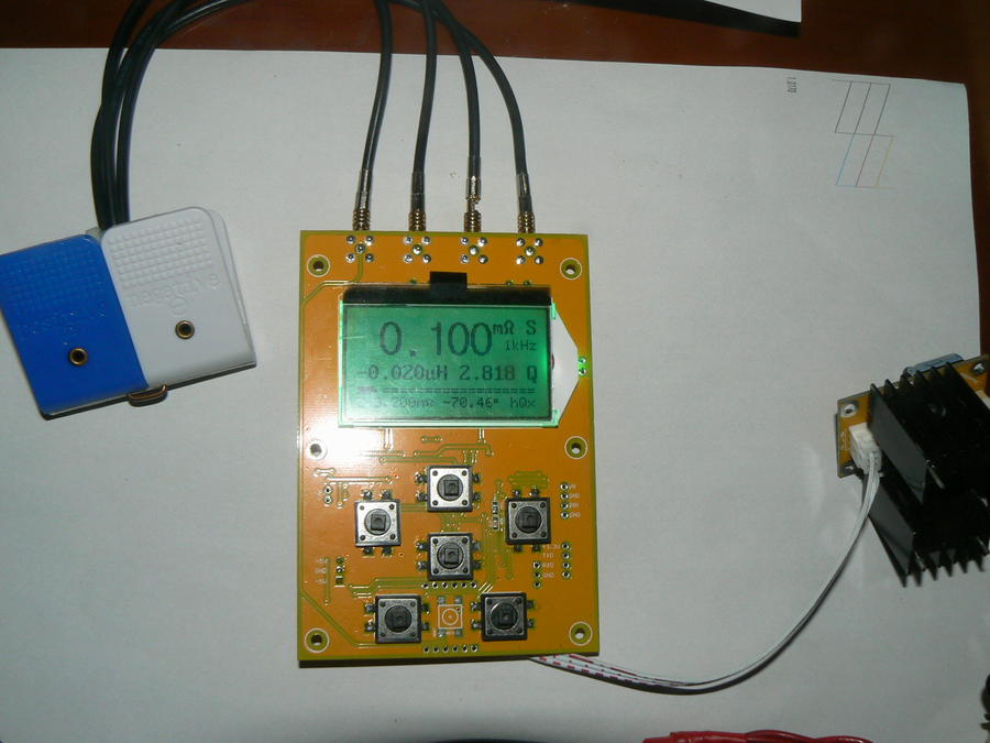

发表于 2013-8-26 14:32 | 显示全部楼层
这几天特别忙,抽空把数据整理完了。
本人偷懒没有拍全部的测试照片,只拍了1KHz的测试结果
总体感觉裸板在1KHz一下的档位测试结果比较稳定,2KHz和10KHz有时候会测试数值会抖动比较厉害。
记录在表格中的数据均为稳定30秒后的测试结果,如果是多个结果取接近中间值的。为了把测试图片放到表格中对foolsp设计的表格进行了修改,请foolsp见谅。
因为插入了图片,表格比较大,用WinRAR压缩拆分成4部分上传。
