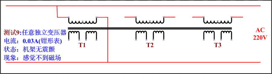

如图:三相绕线变压器,一体化矽钢片,原设计三相AC380V供电
求助:想改为单相AC220V供电,三个绕组同时投入运行
端子1/2/3:输入AC380*3
端子4/5/6:输出AC19V*3
端子7/8/9:输出AC19V*3
初级是星型接法,电压AV380V。次级三角形接法,每相输出AC19V
拆开焊接端子后的情形

现在将三个变压器的初级星点找出来了,市电接入3个变压器,无论怎么倒序,观察表象都不正常
实测环境中,3个变压器的次级全都断开悬空,不带任何负载
在测试1项目中,由于变压器机架靠近铁框,通电时产生的强磁场将整个机架吸倒,轰鸣声很大,吓我一跳
市电接入2个变压器,同名端并接,观察表象都不正常
市电接入2个变压器,首尾端并接,这个就好像正常了
市电接入任意单个变压器,很正常
 楼主| 发表于 2013-8-11 21:49 | 显示全部楼层
现状:这个矽钢片一体化的三个变压器,最多只能两个变压器接入市电工作
为什么不能三个同时接入市电呢。求解?

只当作三个独立的变压器啊,只不过矽钢片的一体化结构

三相相电压角度相差120°  从理论上来讲只可以单独接入一组   楼主如果想玩  拆开冲绕  硅钢片跌成口字型   并接两组怎么都不对
发表于 2013-8-11 22:05 | 显示全部楼层
又想起来了,铁芯中的磁场要平衡,否则就是磁场溢出。改成一个正接,另俩个串联反接,然后磁场就平衡了

三相改为单相第一个电压等级不一样,第二个牵涉到电位角的问题,
还是那句老话,将这个出掉,然后再入一个合适楼主用的,这才是上策

你所说的接法,在2楼有接线图示,好像不行
你的图中并没有他说的接法。不过这种接法总的功率跟直接两相的差不多,效率还要低一些,不过可以在次级绕组中得到低一半的电压。  发表于 2013-8-12 03:14
