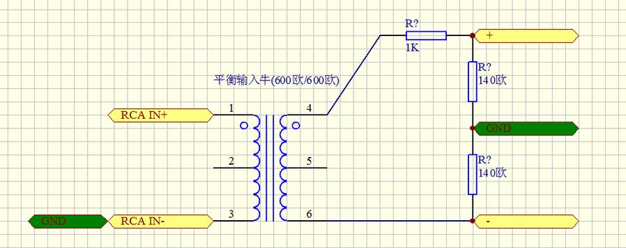

输入阻抗8K,只能在前级控制音量了,怪不得网上大多DIY的都没有用电位器
发表于 2013-10-17 12:35 | 显示全部楼层
你好楼主,我也有一块125asx2,我查了125asx2的资料目前只知道那些插线端子的大概意思,但不知道具体的BTL模式接法一直没敢尝试。看了你的diy贴后想请你教教我BTL模式的线具体咋接。~~谢谢。
 楼主| 发表于 2013-10-17 16:33 | 显示全部楼层
BTL模式,pdf文件就有接线方式啊,得弄个反相电路,建议用输入变压器然后用电阻分压,这样不平衡转平衡电路就不需要供电.
BTL连接的时候
(P102)信号输入接口
1脚:BTL模式的跳线(需要工作在BTL模式时此脚接地,跟6脚相连,放大器就会同步工作)
5脚:通道2输入,BTL平衡输入的+
6脚:BTL平衡输入的地线
7脚:BTL平衡输入的地线
8脚:通道1输入,BTL平衡输入的-
(P101)喇叭输出接口
1脚:通道2输出,接喇叭的+
4脚:通道1输出,接喇叭的-
发表于 2013-10-17 22:10 | 显示全部楼层
谢谢楼主图文并茂的指点,看来平衡输入时6、7脚和1脚都是一条线上的了,跳线时6、7脚任选一个接都可以吧。
