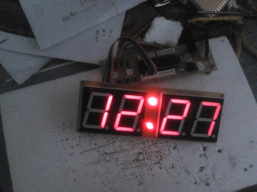

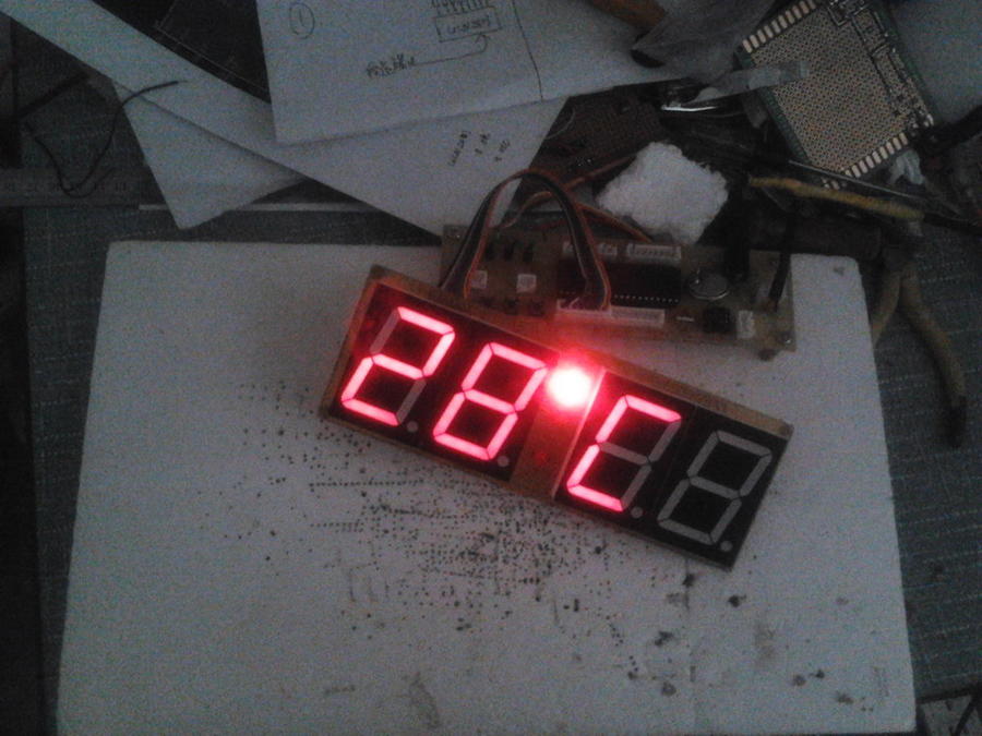

这里高手多,请教一个硬件问题,折腾了好几天都没能搞掂,这个时钟是用四个1.8寸共阳极双色数码管做的,5V电压勉强能点亮红色,绿色的至少要6V以上才能点亮,这几天用ULN2003、ULN2803、74LS07等方法都没搞掂高电压,不知道是什么问题,麻烦高手帮忙看看硬件应该如何解决???
经过几天的不断测试,目前1.8寸数码管的驱动问题总算完美解决问题了,现在附上完整的原理图和修改好的源程序。具体请看17楼
目前只能用单片机的5V电压直接驱动1.8寸的数码管暂时用着,亮度很低,绿色的由于电压不够所以无法点亮,程序是网上找来的,程序原作者帖子地址:http://bbs.mydigit.cn/read.php?tid=287265
手机随便拍了个视频:http://v.youku.com/v_show/id_XNTk3NzYyODI4.html
手机拍了两张图片,时间和温度是自动切换显示的
显示时间
显示温度
