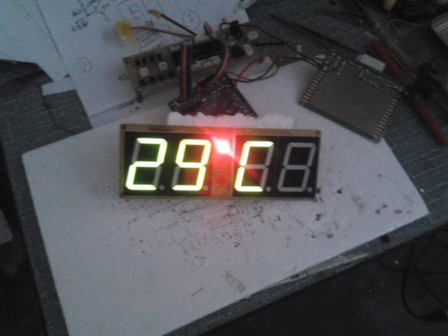

[其他综合] 1.8寸四位数码管时钟,附上原理图和源程序,欢迎大家一起折腾(目前正常运行中)

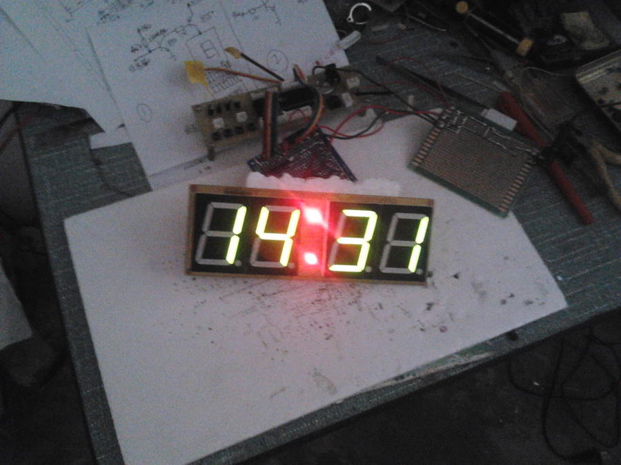

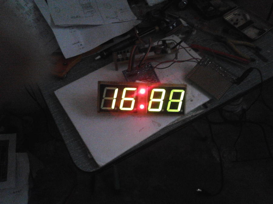

数码管12V的驱动问题似乎已经解决,新问题来了,今天我把段用ULN2803来驱动,位也是用ULN2803+NPN管来驱动,现在出现新问题,后面的两位数不该显示的居然有残影(暗亮)不能完全熄灭,那位大侠知道是什么原因吗?是不是源程序问题呢?
时间正确显示应该是 16:31  但是后面两位数不该亮的笔画变成暗亮了,这是什么原因呢???难倒是程序问题??

12楼的图像, 肯定是程序的问题。  后二个字显示完后, 要及时关闭显示
  比如  前面显示 10T(时间单位), 关闭前面,  后面显示10T, <***关闭后面****你这个关闭了吗?>,  等待 50T..... 循环
单片机可以啦低10...20mA 的电流, 电流是够的, 但上面是12V, 单片机会损坏的。

果然是程序问题,因为用的是ULN2803,所有原程序共阳数码管的段码显示正好相反,所有我把段码改成共阴数码管的代码显示就完全正确了

这两天参考了坛子里的六位数码管时钟的帖子并经过不断测试目前总算是完美解决硬件12V电压驱动1.8寸数码管的问题了,原作者的源程序(在一楼)用小数码管上显示是完全正确的,但是用在这个1.8寸的电路上就出现了显示不正确,具体看12楼的图片,可能是因为经过了ULN2803的原因吧,显示部分正好相反,所以我将原作者的源程序里面的共阳极段码修改为共阴极段码,经过这样修改后显示就正常了。
因为本人是刚接触单片机不久,对程序基本不熟,很多地方都看不懂,看看那位大侠能在程序里面添加一些调整时间后秒数归零和时间自动校时、、、、、等等功能,然后发出来共享一下大家一起玩玩
下面附上完整的原理图和已经修正过的源程序
1.8寸四位数码管时钟.rar (186.64 KB, 下载次数: 6670)
目前正常运行中
自动切换温度显示
