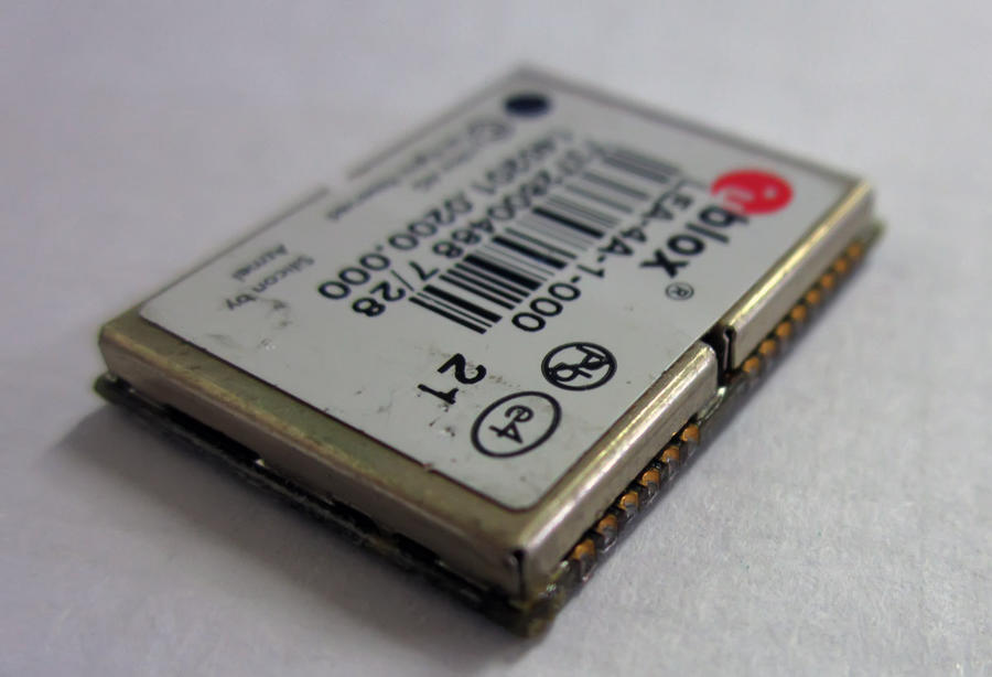

楼主: madswan
请问,这个板子上的GPS怎么取下来?

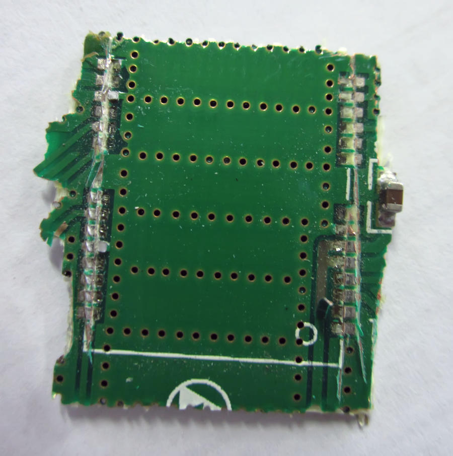

 楼主| 发表于 2013-8-30 12:05 | 显示全部楼层
刚有看了一下板子,芯片底部和底下PCB板子接触的很严密,不知道刀片管不管用呢

发表于 2013-8-30 12:17 | 显示全部楼层
用锋利的刻刀齐根滑断pcb就能撬下来,我连拆3块没坏焊盘,因为pcb间距大,路路通那个gps模块我就是用风枪吹下来,虽然表面无损但是坏掉了。

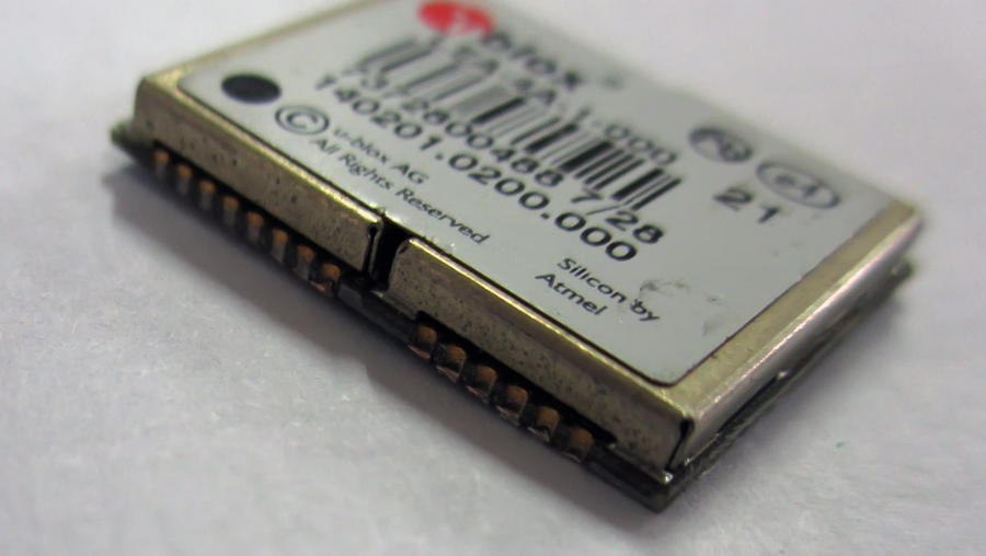

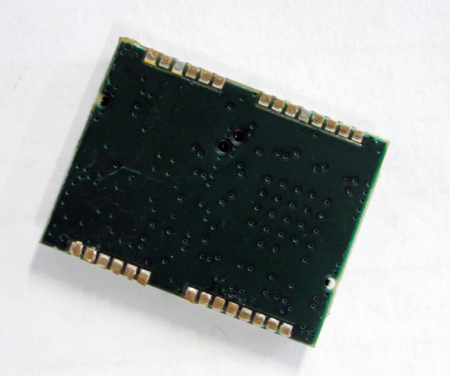

 楼主| 发表于 2013-8-30 14:05 | 显示全部楼层
在各位的鼓励怂恿之下,我勇敢的拿起了美工刀,2分钟,结果出来了
