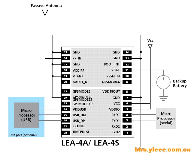

另外,这种GPS芯片怎么应用的?
按照这张图https://www.yleee.com.cn/data/attachment/forum/forumid_33/120507232374595fa73792484b.gif
接线,PC串口能接收到GPS串口数据:$GPRMC,,V,,,,,,,,,,N*53
$GPGGA,,,,,,0,00,99.99,,,,,,*48
但是一直没有有效信号,难道还需要其他外围电路?

看你的数据是没定位,用典型电路必须把天线供电电阻装上。
模块没有问题的话就可以正常定位了。
下面的库文件你要和手册对比一下是否和LEA-4一样。

要把V-ANT和地断开,把V-ANT和VCC-RF接个10欧姆电阻,用于天线供电。
