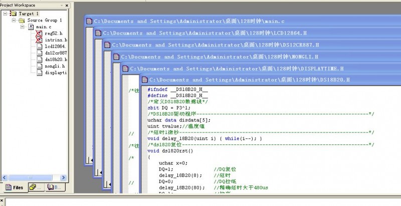

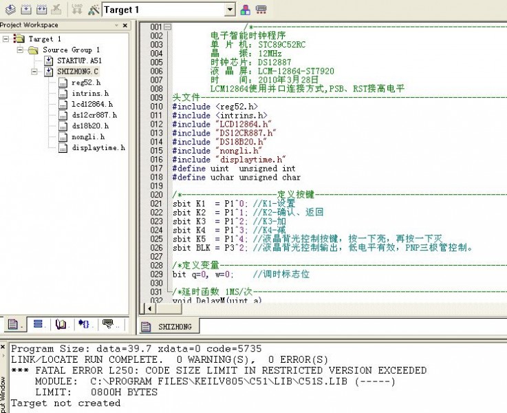

hzxin兄:我把128*64的程序,只修改了管脚接法,现在编译不能通过,请教怎样解决。
发表于 2010-9-22 22:15 | 显示全部楼层
回复 117# lijn
    lijn兄:我也是刚学单片机,编程还在学习中,看了下错误的提示好象是编译软件找不到库文件。不知是否正确。
是否编译一下楼主提供的原程序,看会不会出现同样的问题。如果不会出错,您就将“ZIKU.H“文件替换就可以了。
发表于 2010-9-23 08:43 | 显示全部楼层
回复 118# hzxin
这是打开你提供的原文件,打开时提示好像有两个文件打不开。与编译软件有关系吗?
发表于 2010-9-23 09:55 | 显示全部楼层
回复 119# lijn
    那2个文件是编译软件自带的,你可以试一下新建一个工程,然后将所有文件放到该工程中重新编译看行不行。刚才在另一台电脑测试了一下,
好象编译软件安装在C盘以外的分区时编译通不过,要安装在C盘下就可以,不知是不是这个原因。
    以前也碰到过这种情况,下载了程序编译不了,现在是将编译软件安装在C盘下。
发表于 2010-9-23 13:48 | 显示全部楼层
回复 120# hzxin
    重新卸载,把keilv8.05装在c盘,还是提示错误。
发表于 2010-9-23 15:31 | 显示全部楼层
回复 121# lijn
    出现的问题好象是默认的链接文件的位置不同引起的,我的编译软件的安装目录是 c\keil 。刚才又试了下在另一台电脑上编译,
只能在相同的目录下运行才能正常通过,请你按此目录重新安装后看是否可以编译,或者我将错误提示的文件提供给你,看是否有所帮助。
