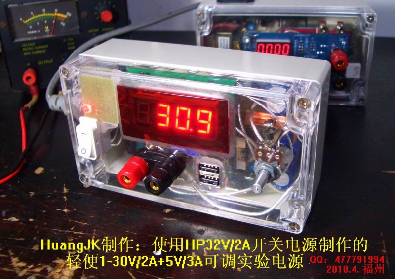

使用HP32V开关电源制作的轻便1-30V实验电源

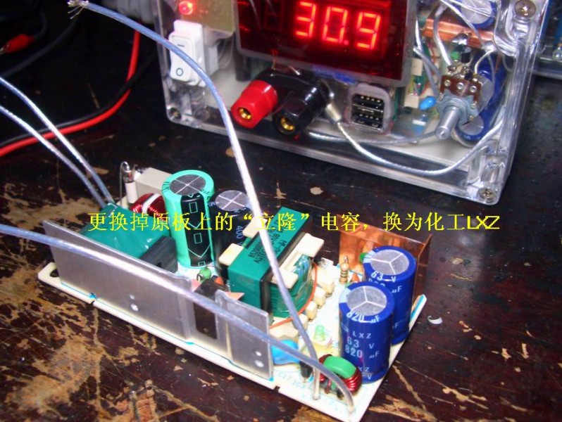

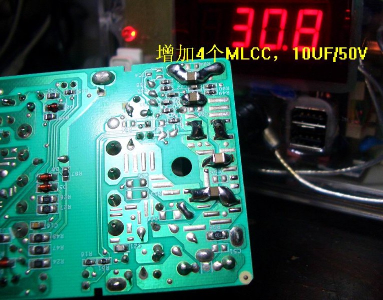

没什么特别的技术悬念,都是用现成的技术。站在巨人肩上,爬上去也很累的。
一乐的HP32V/2A开关电源,2596调压,输出1-30V/2A(实测到24V/4A,理论上电压降低电流应允许大些)
另加了5V/3A的USB专门固定输出。
电压表用郑州东明的。(下一版换GandF的)
体会是:2596的板,假如用成品,请一定注意输出电感的品质,多数都有打折扣,我用的板,电感标33UH,实测25UH(参考),而2596官方PDF上标要68UH,电感不足对稳压精度影响很大,所以我用高频磁环重新绕了一个100UH的。原来的贴片电感实在太瘦弱了。
市面卖的便宜的实验电源,如果你一定要买,请看清内部。我建议还是自己做一个,不难,有亲切感。

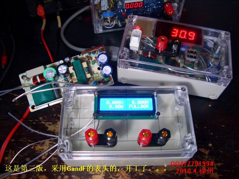

 楼主| 发表于 2010-4-15 11:04 | 显示全部楼层
回复 1# QQ477791994
    第三版,使用GandF表头的,开工了。。。。。

发表于 2010-4-15 14:51 | 显示全部楼层
用机械电位器调压,建议考虑电位器旋转时接触不良,电位器开路的时候,电源输出电压是最大值还是最小值。
发表于 2010-4-15 15:06 | 显示全部楼层
怎么实现调压的,强烈要求上图!外壳很漂亮哦!
 楼主| 发表于 2010-4-15 15:19 | 显示全部楼层
回复 5# 狗狗百里游
    非常赞同前辈观点!电位器接触不良可能导致的电压突升甚至烧器件的问题,在设计时已经考虑了,解决办法是加个三极管在电位器两端,电位器若正常,三极管截止,不起作用,若电位器滑动端开路,三极管饱和,短接,输出电压会降到最低。
    相比之下,KIC125的设计比较好,加个上(下)拉电阻就解决了,比较省事,LM2596就麻烦一点,要加三极管。附带说一下,LM317、338也有类似情况,用的话要注意。
    回头补图。。
 楼主| 发表于 2010-4-15 15:27 | 显示全部楼层
回复 6# aming1083
    调压是加LM2596电路的,很大众化的,没什么悬念的。强调一下,敝人喜爱KIC125胜于LM2596,KIC125体积大些,暂时懒得做瘦身改造。所以暂时还是用LM2596。特别注意LM2596的电感,很关键的,前面说了。
