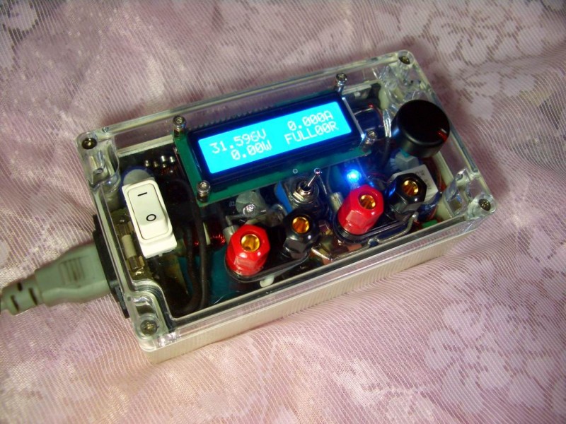

    壳子只要在淘宝上搜索“透明防水盒”即可找到很多,一般价格6-7元。我用的是苏州柯华的。
 楼主| 发表于 2010-11-1 08:25 | 显示全部楼层

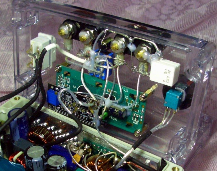

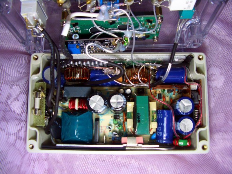

使用一乐的HP32V电源制作的4-30V/3A实验电源
第三版完工。不好意思,因故耽误了很长时间,最近才重新把这活做完。
感谢GandF老大设计优秀的表头。
为了让表头功能尽量发挥,本电源加了“外接输入”的功能,可以测量外部接入的测量信号,用一个开关切换内外。
发表于 2010-11-1 09:00 | 显示全部楼层
外壳不错,看上了

做的很好.需要考虑散热吗??? 还有那个开关怎么固定的面板上的啊????
 楼主| 发表于 2010-11-1 15:38 | 显示全部楼层
yanxinboy 发表于 2010-11-1 13:45 https://www.yleee.com.cn/images/common/back.gif
    现在环境温度20度左右,,,,中等负载粗略测试了一下,,,,温升很小,,,还没体温高呢...开关挖个孔就能固定了...
