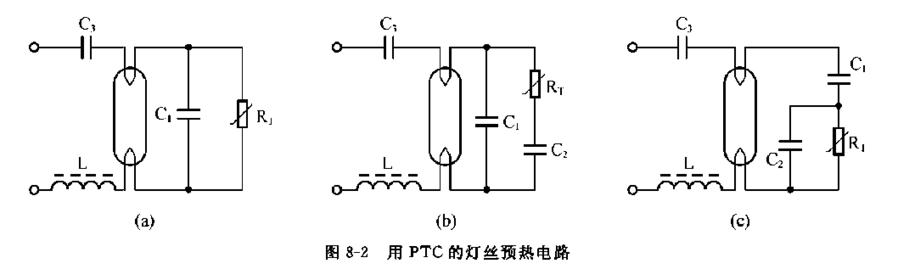

建议冯老师顺着PCB出线到灯管的灯丝引线之间查一下,应该能找到谐振电容(即大家说的那个C4),13003的电路,频率一般<25K,估计此电容一般用223到473都有可能,耐压应>1KV,最好>1.6KV。另外在灯丝上可能有的厂家还会串联PTC,起预热软启动作用,如果有这个PTC,它损坏的可能性最大,如果无,可更换C4一试。
这里有向几个PTC预热的电路,供您参考

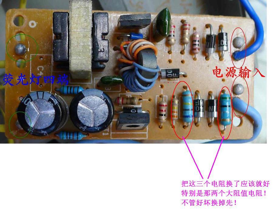

发表于 2013-9-3 20:26 | 显示全部楼层
 楼主| 发表于 2013-9-3 20:34 | 显示全部楼层
谢谢回复!
三个电阻更换了?
老眼昏花,看不清楚阻值——如果是烧坏了,亦测试不出阻值啊?
和电路图里面的那些电阻对应啊?

发表于 2013-9-3 20:43 | 显示全部楼层
无锡风 发表于 2013-9-3 20:34
谢谢回复!
三个电阻更换了?
从左往右我标的电阻阻值依次是330K欧   680K欧   0.5欧    线路图不是日光灯的!是我随便发的!

发表于 2013-9-3 21:08 | 显示全部楼层
无锡风 发表于 2013-9-3 20:26
谢谢 楼上几位!
明天大卸八块,看看......
要不,在电路板上面,再加入一个c4试试?
不用加!!在日光灯管子里!!!加了就会不工作的!
