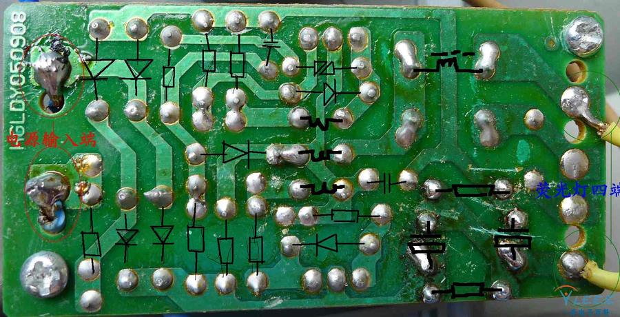

H双管荧光台灯(MT2360-11W) 软故障求教
 楼主| 发表于 2013-9-3 21:17 | 显示全部楼层
徐利达 发表于 2013-9-3 21:08
不用加!!在日光灯管子里!!!加了就会不工作的!
前提是,“试试”C4是否是可能失效了——而C4“可能失效”的最大的可能情况,是C4可能开路或者容量明显减少。
如果“增加”了C4,而电路不工作,可以判断C4是“正常”的。

发表于 2013-9-3 23:44 | 显示全部楼层
修过一个节能灯,情况相似,冷态开灯困难,一旦灯亮了,咋开关都没事。记得后来换了db3,中功率管,还有那几个涤纶电容就ok了,到底哪个坏真不知道,一个个测试都没问题
 楼主| 发表于 2013-9-4 07:02 | 显示全部楼层
panqi 发表于 2013-9-3 23:44
修过一个节能灯,情况相似,冷态开灯困难,一旦灯亮了,咋开关都没事。记得后来换了db3,中功率管,还有那 ...
谢谢。
我的故障和您的不一样的地方在于:
一旦点亮之后,再关断;则一段时间之内就不能再次打开!

发表于 2013-9-4 09:11 | 显示全部楼层
C4在某些电路中会装在灯管内部,看看灯管是2个引脚的吧。先检查一下启动的DB3和旁边的电容试试。分析故障应该是在启动电路,还有一个可能性是开关管的性能不好了,可以尝试将启动电阻减小试试。
发表于 2013-9-4 09:34 | 显示全部楼层
从网上搜了一个电路,好像DB3一端少了一个电容。
 楼主| 发表于 2013-9-4 10:27 | 显示全部楼层
谢谢 wumaoxu, 谢谢 徐利达!谢谢大家!!
     刚才看了看......
1、C4在灯座里,是3n3/1kV的;没有开路。
     更换了一个新的,4n7/2kV的——故障依旧。
2、徐利达说的三个电阻,其中一个680K/0.5w的开路了;
     更换1个680K/0.25w的电阻(手头没有更大功率的电阻)——基本上排除了故障。
3、把两个大电解电容器的均衡分压电阻,再并联了两个100K电阻。
现在在“老化”之中......希望不要再出现问题。
再次感谢大家!!!
