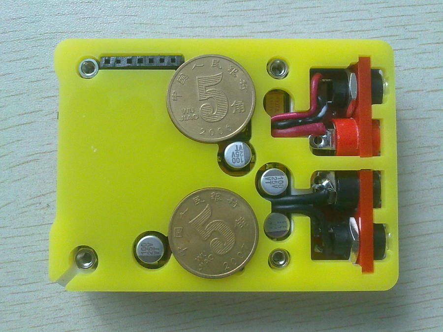

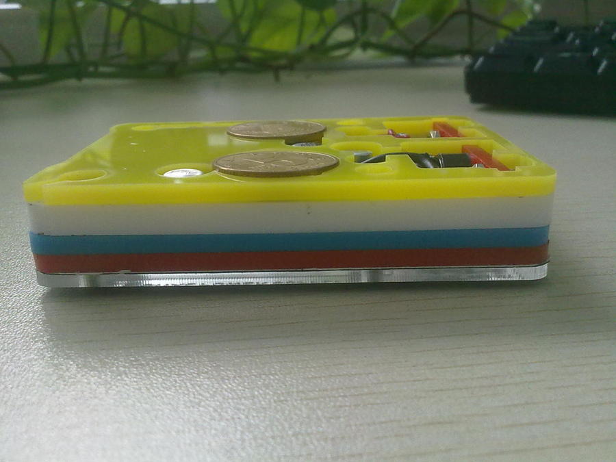

昨天调试好的硬件,校准完毕,让大家来欣赏一下我的散热解决方案
看到没有,两个5毛硬币放到那个孔里严丝合缝, 如果要求高的话可以把硬币打磨光滑,散热会更好

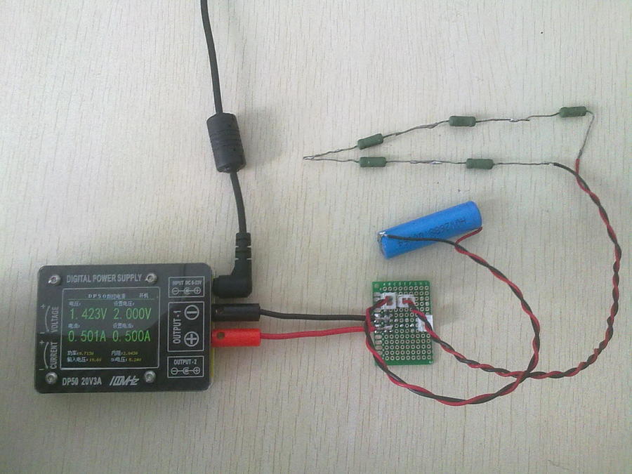

下面说正题,先上硬件连接图
上面的JP1是电池的插座,下面的DP50的输出,R是10欧姆的电阻,把这三个串联起来(先不要插电池),
如果需要以500mA电流放电,根据欧姆定律U=IR 加在电阻两端的电压应该是5V,
18650电池最大电压4.2v左右,放电到2.8v左右基本就放光了,为了保险这里先按放到3v来试验
然后设置DP50,因为DP50和电池是串联连接,所以设置最大电压5-3=2v,电流500mA
设置完后,插上电池开始放电,此时记下时间,等DP50电压升到2v,电流开始减小时说明放电完毕

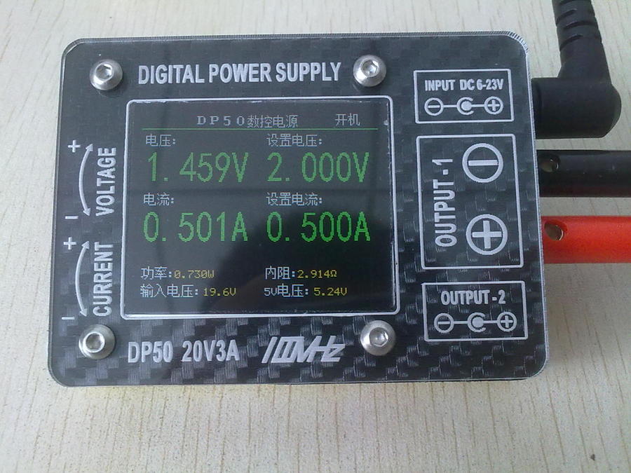

此时再看下时间,大概可以推算出电池容量,下面是放电过程中的截图
放电进行中。。。结果稍后公布。。
放电结束,放电过程比较平稳持续大概一个半小时(旧电池),
不过有隐患刚才一不留神放到了0.2v,如果能在DP50上加个蜂鸣器提醒就好了。。
发表于 2013-9-5 10:19 | 显示全部楼层
现在的5毛和其他硬币都是铁地,散热效果一般吧
发表于 2013-9-5 10:25 | 显示全部楼层
对,现在的5毛硬币都是铁的
 楼主| 发表于 2013-9-5 10:26 | 显示全部楼层
搜来的:
梅花5角硬币材质为铜锌合金,金黄色,圆形,直径20.50mm,厚1.65mm,重量3.80g
荷花5角硬币材质为钢芯镀铜合金,色泽为金黄色。圆形,直径20.5毫米,厚度1.65mm,重量3.80g
发表于 2013-9-5 10:30 | 显示全部楼层
晕,你那两个硬币刚好全是铁的
 楼主| 发表于 2013-9-5 10:47 | 显示全部楼层
zjo007 发表于 2013-9-5 10:30
晕,你那两个硬币刚好全是铁的
好吧,确实是合金的,装总比不装好吧。。。
