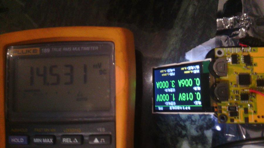

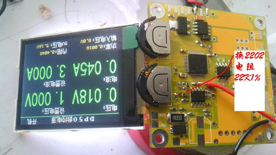

这里磨了一天时间,开始时零位输出-0.6V,按教程调整就是不行。外接50K位器也调不好,在零位附近来回抖动,没办法了,查资料检查外围零件,图示的电阻居然无穷大,按论坛内DP50两点改进https://www.yleee.com.cn/forum.php?mod=viewthread&tid=26120&highlight=dp50 换2202电阻。
OP07的调试
OP07的调试
 楼主| 发表于 2013-8-24 15:53 | 显示全部楼层
换2202电阻后不接OP07调零端电阻,零位-0.3mV,接上27K及4.3K电阻零位+5.8mV,试了几次4.3K换成15K零位+14.5mV左右。基本可以了。调试过程发现两个27K电阻的误差有点大,影响4.3K电阻的阻值范围,建议坛友装机时先量一下,找两个阻值最接近的用在这里或换用1%误差的电阻。
OP07的零位

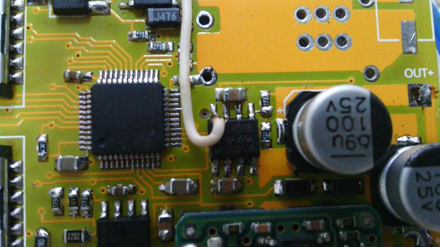

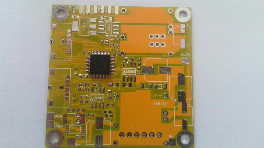

358运放电源脚(8脚)边有个过孔,用1mm的钻头钻一下断开下面过来的输入电源电压19V。用跳线连接358运放电源脚(8脚)与76605V供电脚(3R33提供)
358电源的调整
358电源的调整

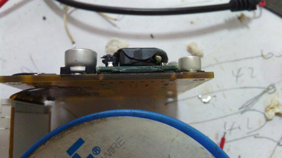

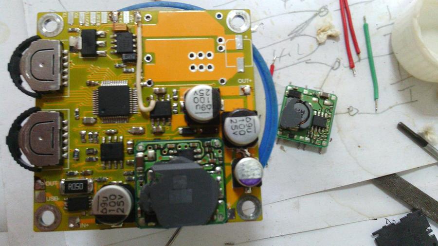

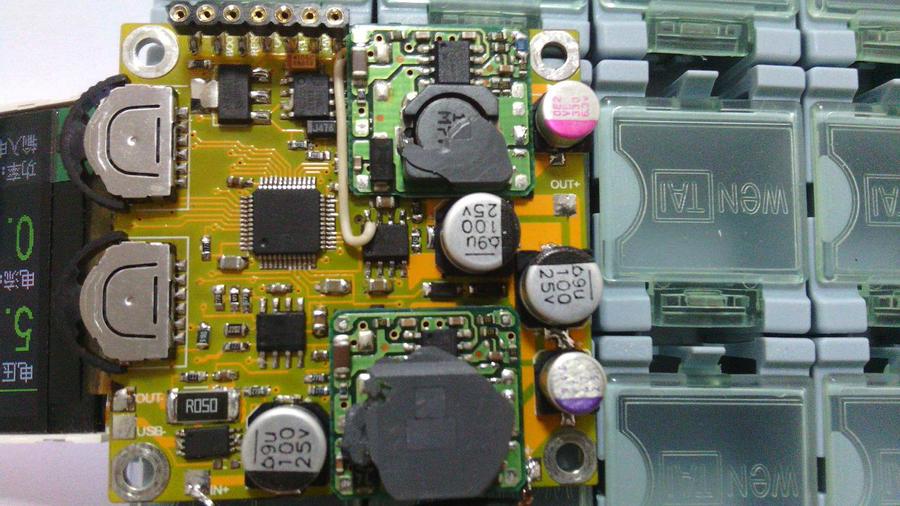

跟据板子与外壳的配合情况,用最薄安装法,3R33下面垫3R33原来的底板,配合自制的全铜底板。
主力3R33安装
主力3R33安装
3R33下面垫3R33原来的底板
3R33下面垫3R33原来的底板
装5V供电3R33
装5V供电3R33

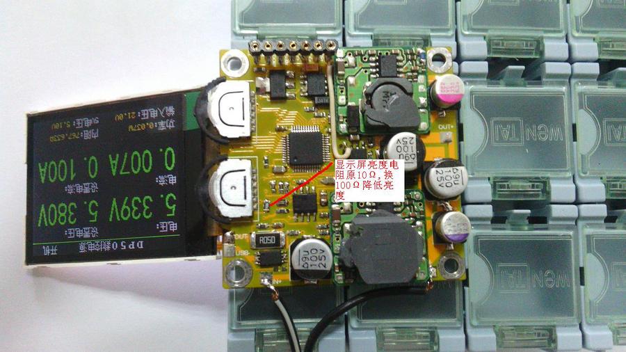

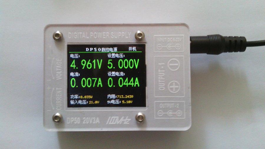

图示的电阻是显示屏背光灯的亮度调整电阻。原配10Ω已换100Ω,觉得亮度差不多,原来的太亮了。
知道图上板子下为什么垫一个原件盒?因为装显示屏前试一下觉得屏线要尽量靠外边焊,不然焊好显示屏翻过来太靠右(正面看)与外壳配合有点问题。屏线靠外边焊后,屏的灯线有点短,焊好后就这样不能放平,调试时要垫点东西,不然屏的灯线可能拉坏。
5V输出显示5.10V,实际输出5.16V。调整电阻用9.1K

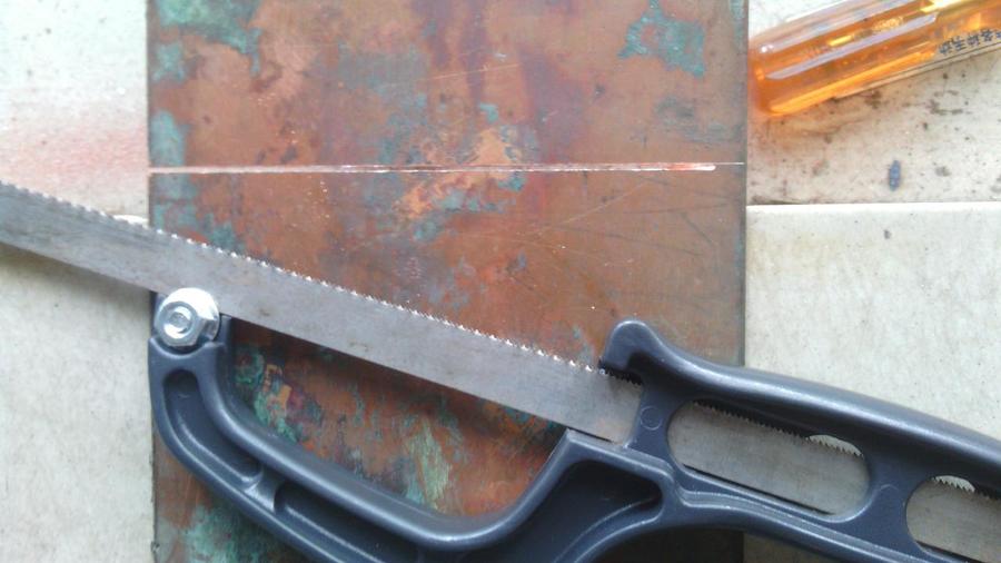

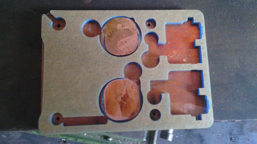

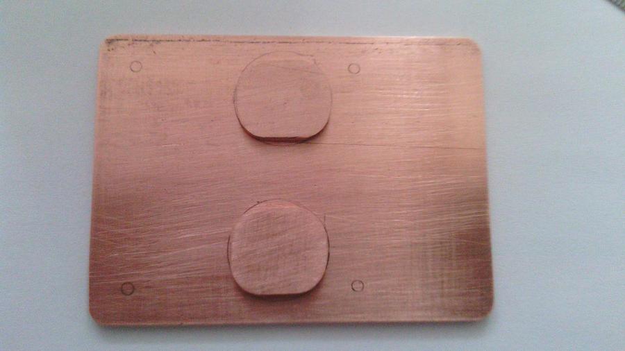

一体化全铜散热底板:
铜板下料
铜板下料
铜板下料
铜板下料
垫块位置
垫块位置

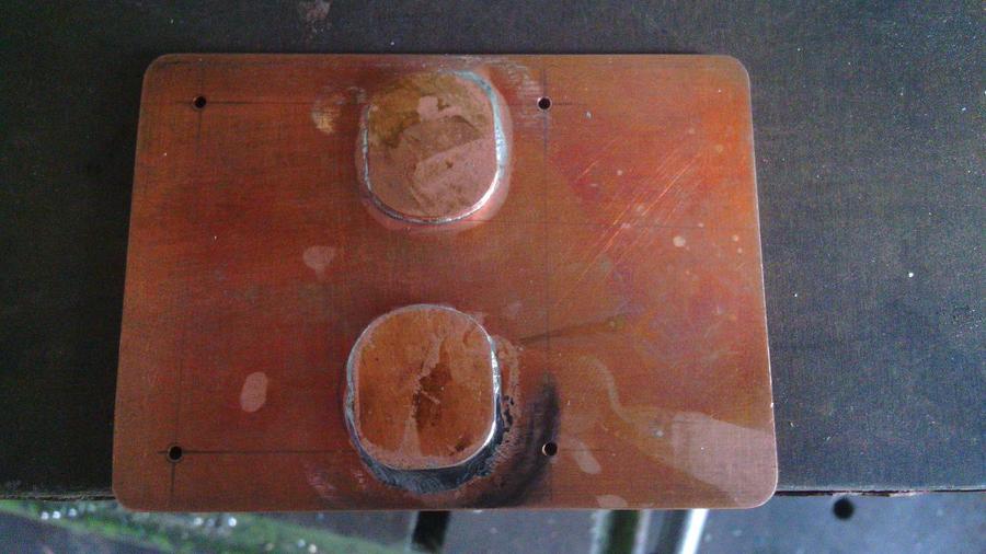

与3R33电感接触的垫块焊接
与3R33电感接触的垫块焊接
比划下,看与外壳的配合情况
比划下,看与外壳的配合情况
铜板的厚2mm+垫块厚2mm共4mm厚。如果把3R33电感上的导热胶去掉高度差不多。如果保留3R33电感上的导热胶,垫块需要打磨掉0.3-0.4mm。纠结了好久,最后决定打磨垫块,因为保留3R33电感上的导热胶可以更好导热,打磨垫块的误差可以由导热胶的弹性来补充。
完成的背板重84克,拿在手里很有质感。
3R33的发热量有点大,不接负载,空机半小时背板温温的,环境温度30度。
最终效果图,导热效果很好。
最终效果图,导热效果很好。
不应该打磨垫块,应该去掉电感的胶再涂上硅脂,或者贴3m导热胶  发表于 2013-8-24 16:45
