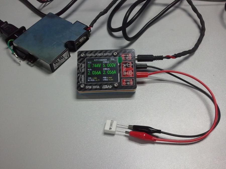

      之前很悲剧的没注意5V供电的3r33改动情况,烧掉了3r33旁的滤波电容、stm32、LCD、7660、OPA2277(替换LM358)、OP07c,然后在AP的建议下又拍了一套除PCB外的套件

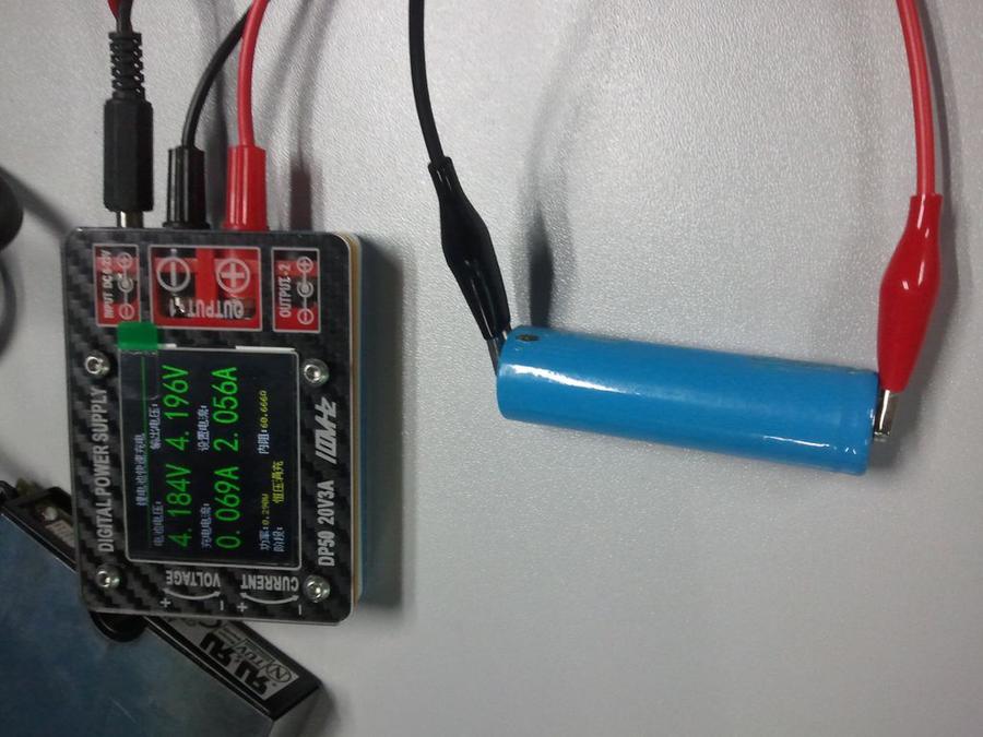

昨天收到套件以后花了3小时重新装了一下,终于装成功了,LM358使用OPA2171代替、供电改5V,5V供电的3R33加上的电阻约为8.5k输出电压才到5.2V,改运放放大倍数,自激电容全部改小,改完之后效果不错,感觉锂电池充电功能特别好,停充电压4.20V整。期待AA\AAA电池充电功能,电流校正我用的是几个5环金属膜电阻,感觉效果不错
0.3ohm电阻 2A放电:(放电半小时,电流在1mA微飘,DALE的采样电阻) IMG_20130909_155056.jpg

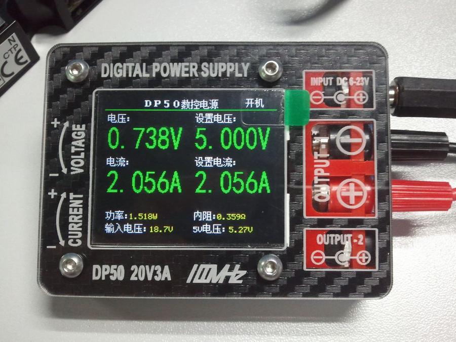

放大图:
限流点LED:
下面的图片可以看到换掉LM358后的限流效果非常好

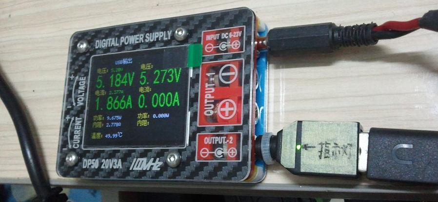

output2 USB输出:

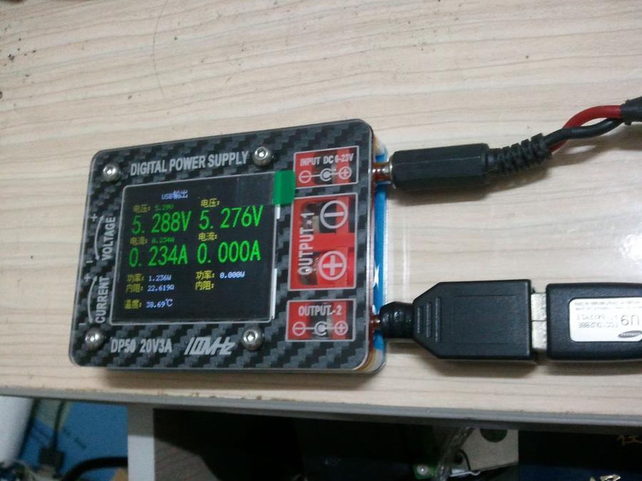

output2 USB输出给Nook HD+充电
充锂电:
停充状态:

知不知道 USB输出页面的右侧电压 电流显示的是什么?

那个不管,没相关硬件支持!USB电流也不用校!

输出2是接电池的吧
 楼主| 发表于 2013-9-9 22:07 | 显示全部楼层
hhwal 发表于 2013-9-9 21:54
输出2是接电池的吧
中间加了一个8205而已

那个是DP50带USB充电的一套电路用的,可以给4部手机同时充电的玩意
