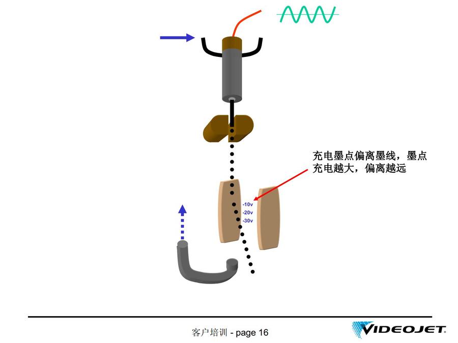

有谁会玩这个喷码机的?

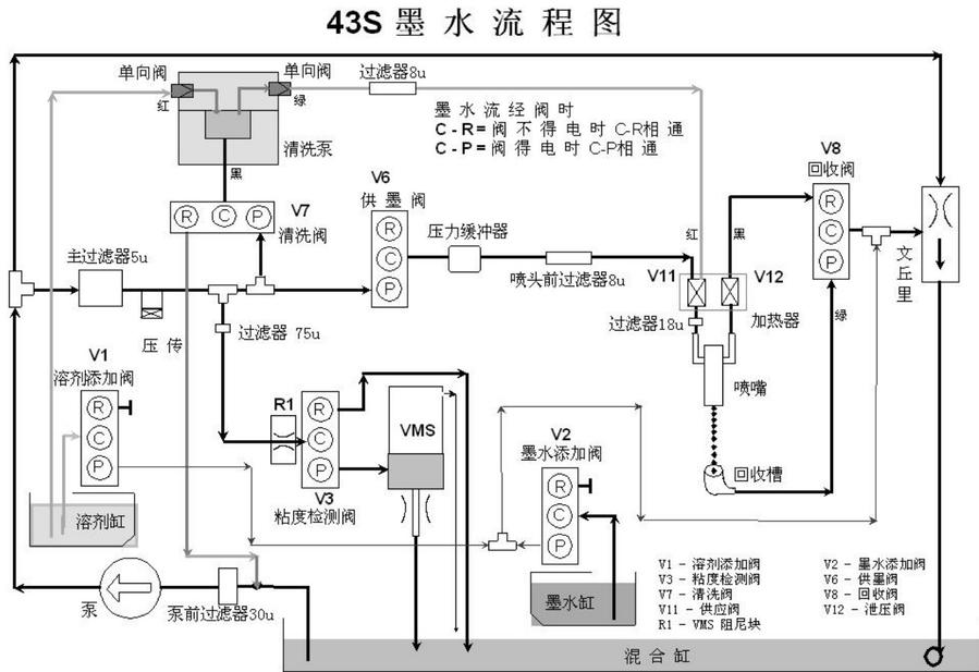

现在显示 到维护时间!
怎么搞?
发表于 2013-9-13 17:50 | 显示全部楼层
哈哈,我以前玩过,同样的牌子,就是一台主机带两个喷码头的,控制面板也不太一样,常见问题是高压报警,需要拆下喷头清洗,更新管路内的墨水。

哈哈,我以前玩过,同样的牌子,就是一台主机带两个喷码头的,控制面板也不太一样,常见问题是高压报警,需 ...
要怎么清洗呢?
我觉得我装机器可能就是键盘膜坏了,但是按键又有声音,个别没声音,
有空做个键盘试一下

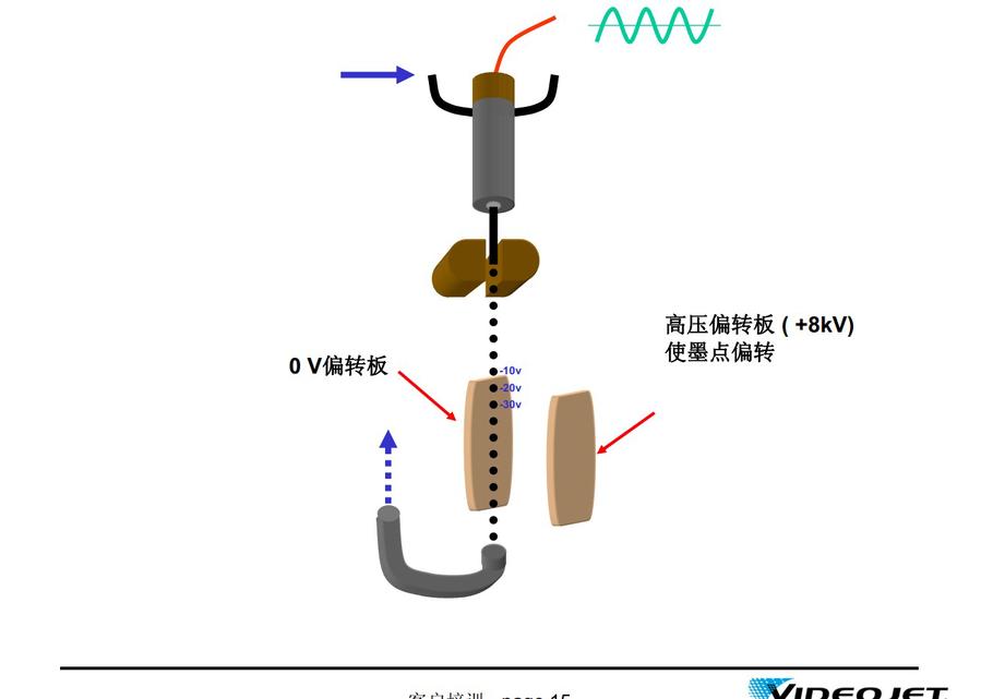

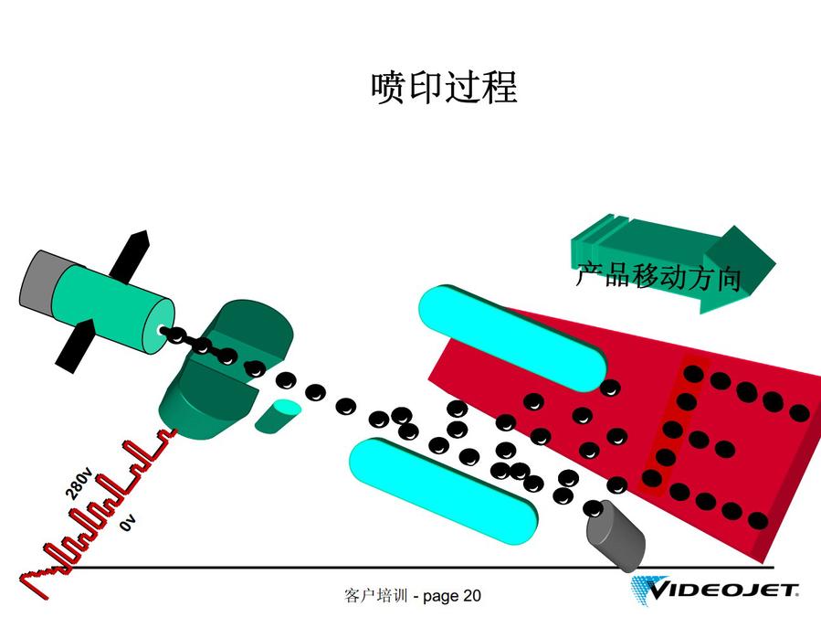

墨线好神奇啊,一粒一粒的小魔猪

发表于 2013-9-13 21:37 | 显示全部楼层
这个牌子的喷码机有自己公司出的清洗液,瓶身说明成分主要是是酒精和丙酮的混合溶液,把清洗液往喷头上喷至无墨水颜色为止(操作规程说要在断电情况下清洗),更新主机管道墨水的话要先拧松喷嘴固定块背后的一个小螺丝,然后开启电源在主机上找相应选项,这时喷头出来的墨线不是正常使用时的项链状,大概15分钟就自动更新完毕,拧紧螺丝,装好喷码头,退出维护状态就可以使用了.
发表于 2013-9-13 23:57 | 显示全部楼层
这个得先排墨,再清洗墨路吧,还要设置墨的粘度和断点,运行一段时间还要检查断点的,最好弄一份操作说明书最好了

 楼主| 发表于 2013-9-14 09:48 | 显示全部楼层

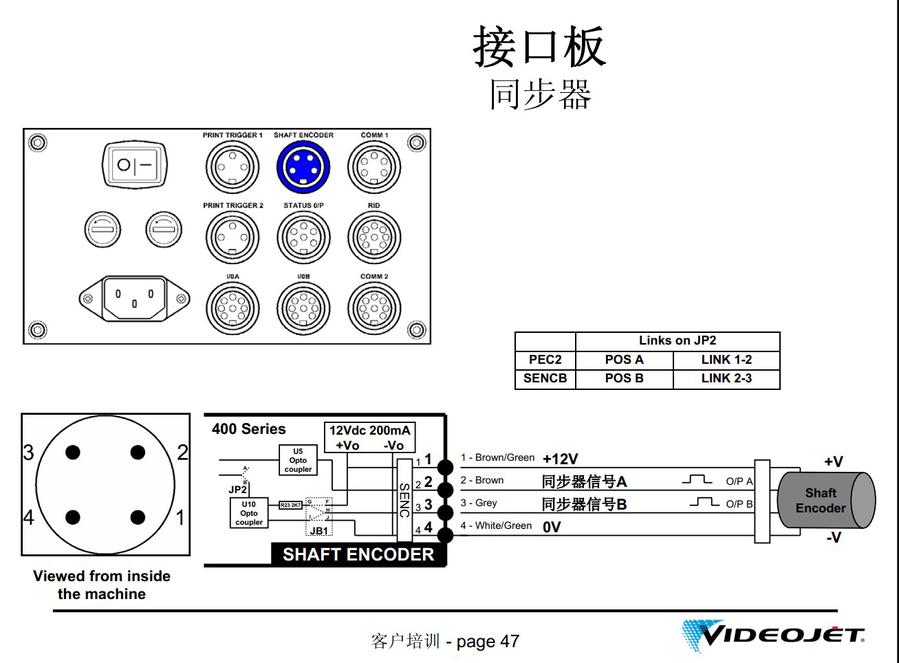

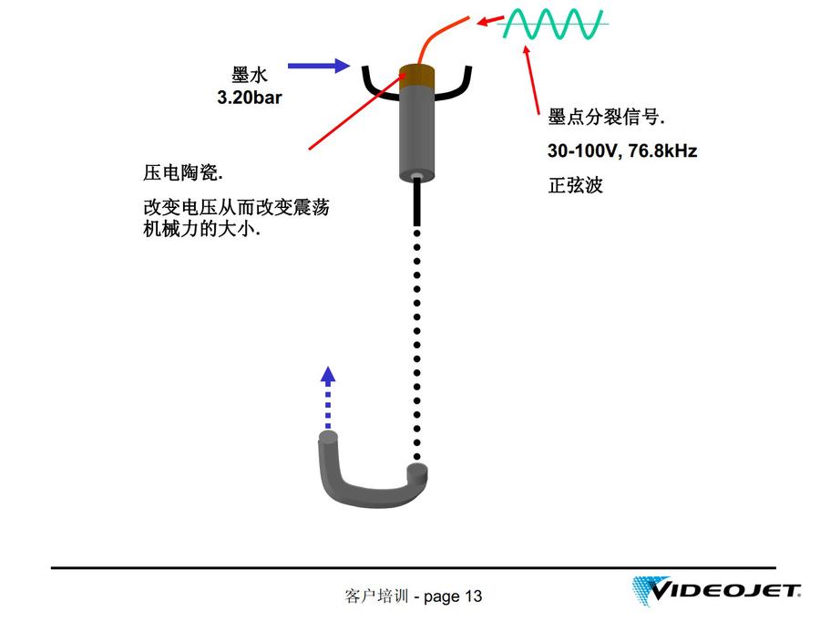

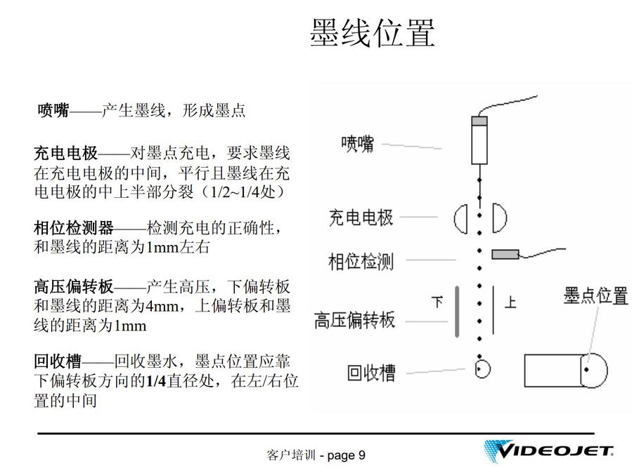

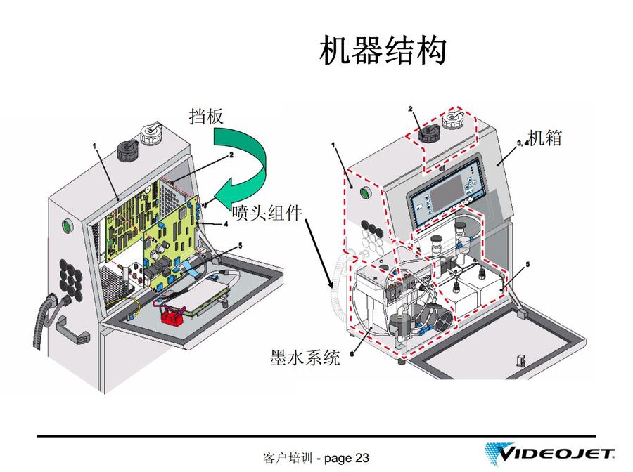

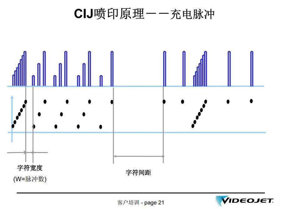

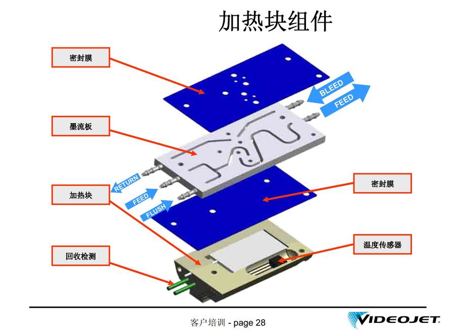

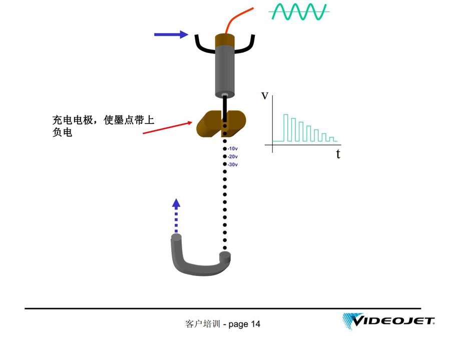

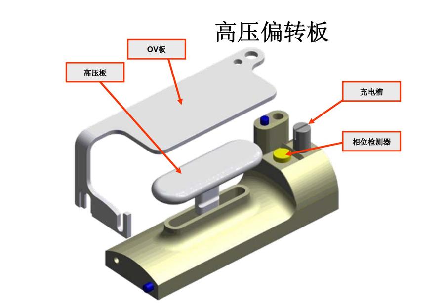

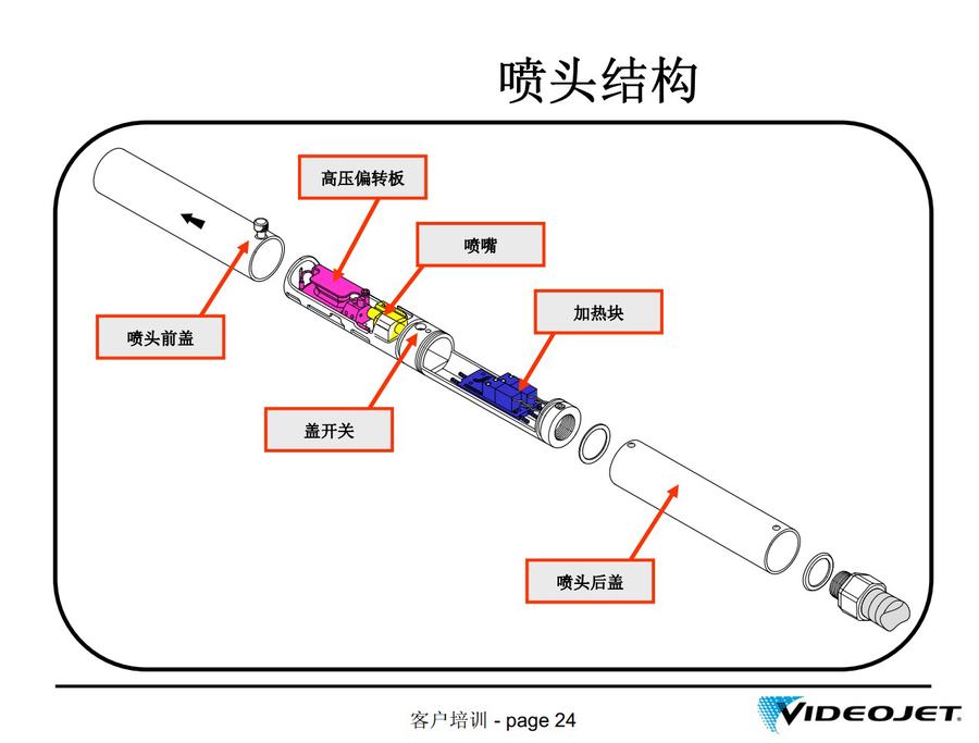

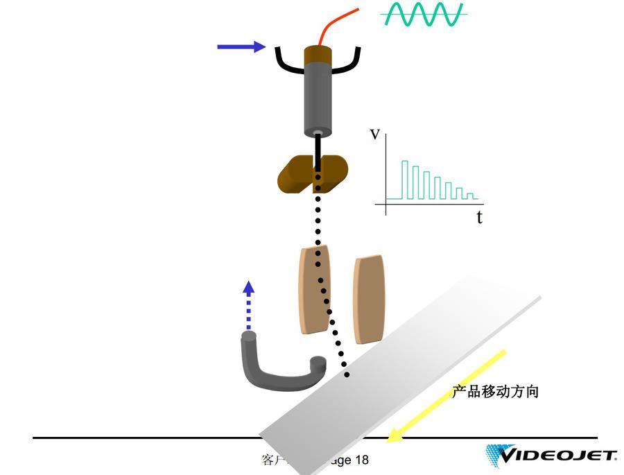

找到了培训资料
