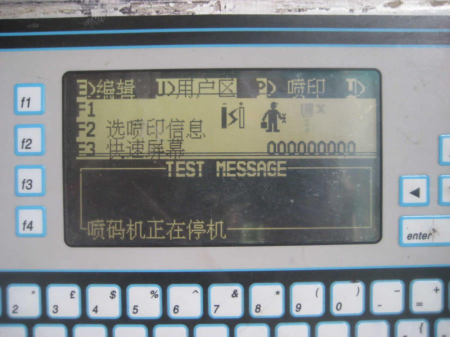

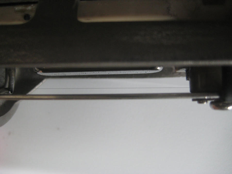

有谁会玩这个喷码机的?
 楼主| 发表于 2013-9-14 10:33 | 显示全部楼层
大圣3 发表于 2013-9-13 23:57
这个得先排墨,再清洗墨路吧,还要设置墨的粘度和断点,运行一段时间还要检查断点的,最好弄一份操作说 ...

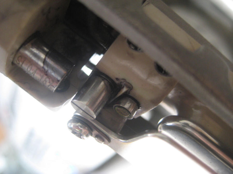

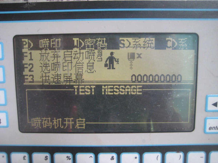

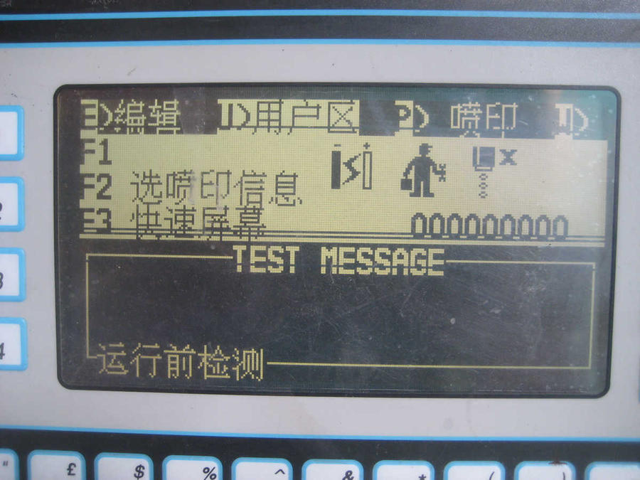

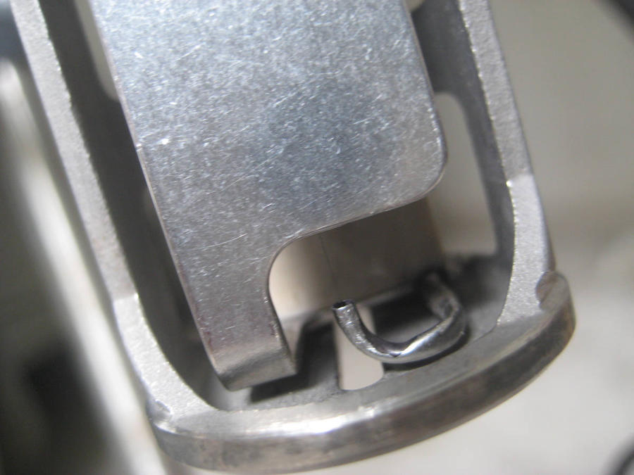

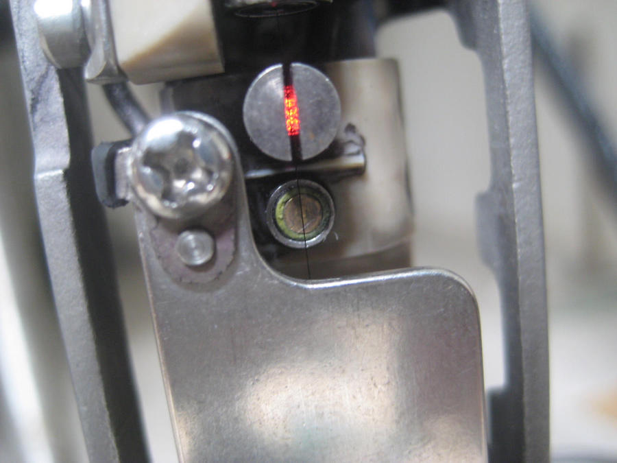

现在墨线已经喷出,就是运行中检测后,就充电极报警!
要清洗一下了!
