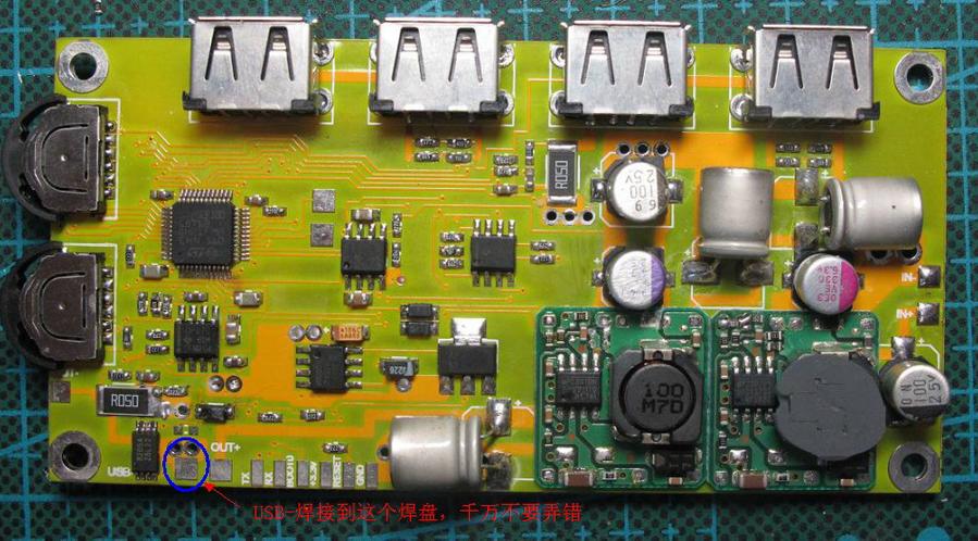

发表于 2013-9-18 19:18 | 显示全部楼层
注意,USB-焊接到如下图的焊盘上面,不要焊接到mos上

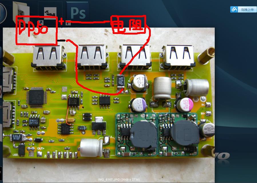

发表于 2013-9-18 19:38 | 显示全部楼层
我来发个高清大图!!
http://pan.baidu.com/share/link?shareid=345317695&uk=1594214718
另外AP的校准图或许有些坛友看不懂!
下图适合有DP50的坛友(且调试好!),如果没有DP50的坛友,可以用别的数控电源调,精度不够就串个万用表看电流!
校准方法和T50是一样的!
DP50调试好的话,校准方便很多,设置多少电流就是多少!
也可能是我原来的电源太垃圾。。

发表于 2013-9-18 19:43 | 显示全部楼层
左边两个USB口的脚可以剪掉1-2mm,要不然会顶到屏!
不过问题不大!
我图中的元件可能不太一样,大致应该能看出换了什么的!358脚我是翘起来的,千万注意了,呵呵
