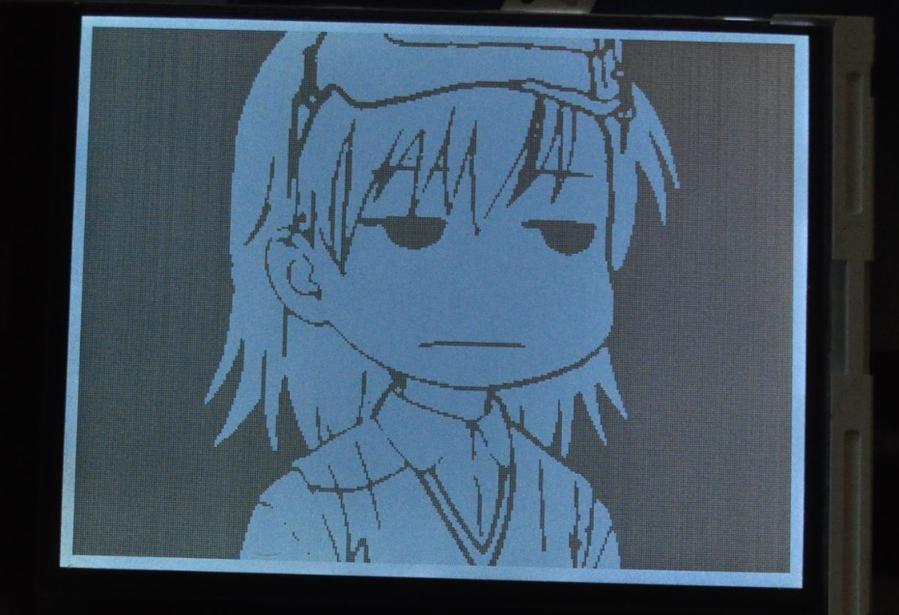

完美驱动5元320240液晶!
发表于 2013-9-20 20:38 | 显示全部楼层 |阅读模式
效果.jpg , U  B$ P7 J! Y  |8 {
怎么样,还可以吧。7 @+ ]$ Z2 y1 \* u9 ]
硬件用了PT1305升压+电阻分压+LM324,要注意的是,VEE约为21.7V,此时效果最好,完全没有crosstalk。不知道是不是我方法不对,kenson的12V VEE+4个2.2K分压下来crosstalk非常严重,完全不能使用。根据公式计算得到320240的最佳BIAS应该为1/16.5,目前10K+10K+110K+10K+10K就是1/15,而4个2.2K则应该是1/4,完全不能用啊……# C$ V( `+ ]2 r4 ^7 h; G
电路.jpg 5 N9 O5 i/ H$ x2 [- ]
( J- o" O" o4 F$ E+ \( ^$ Y
说说软件,驱动使用了STM32软件模拟时序驱动,原理图中stm32其余部分没有画,只画了液晶有关的,主芯片用的也是STM32F205VCT6(现在2系列已经很便宜了),直接贴代码吧。

有什么疑问下面提吧,我会尽量回答的。(高中住校生,周末才能上)" ~7 r3 k$ a: B' |4 @% C
准备下一步调试16级灰度

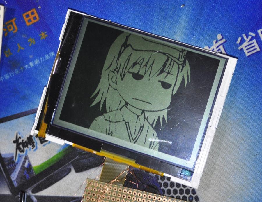

下面是从某科学方法弄来的驱动板芯片图
1 R/ y, v5 R' O, a5 G' ^下面是从某科学方法弄来的背光点亮图
