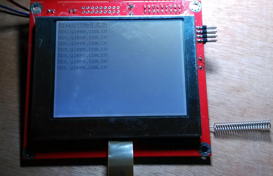

324有四个运放 358只有两个。

发表于 2014-3-14 22:36 | 显示全部楼层
终于搞定了,把电压升到21.7V左右,显示比原来好多了....感谢LZ分享https://www.yleee.com.cn/forum.php?mod=image&aid=196049&size=300x300&key=b84f9c9c750c117f&nocache=yes&type=fixnone+ o) y8 l  }0 f
发表于 2014-3-14 22:39 | 显示全部楼层
现在这屏终于可以实用了,唯一不完美的是PCB上要动两刀

我是用RA8806芯片驱动的哦,LS也是用这芯片吗

不是不可以,程序LZ已经给出了,不过直接用STM32驱动的话,开销比较大。
* w1 E5 ]3 l6 _要320*240/8=9.6K来做缓存,定时刷新对CPU的开销也大,刷一次要3M个时钟以上,每秒刷不了几帧。  q3 ~4 s% Y( |& G; T7 D$ b- e
这样算下来,CPU能做的东西就不多了
