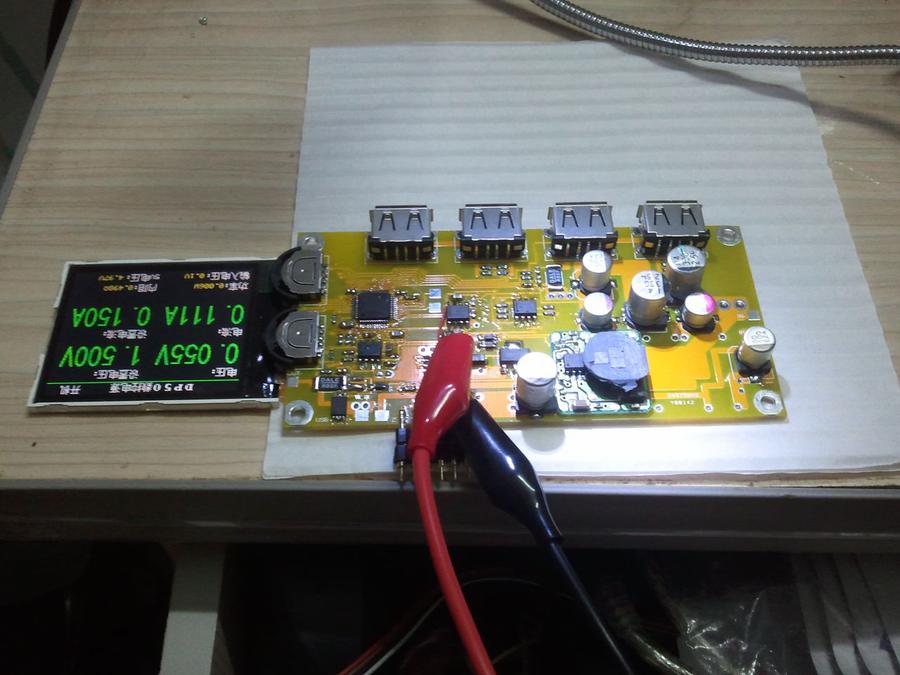

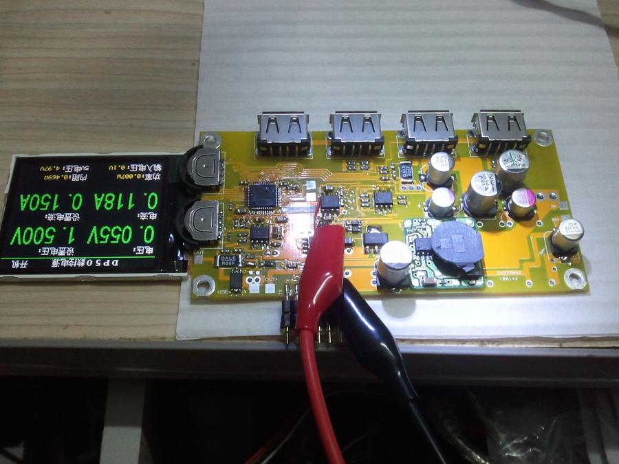

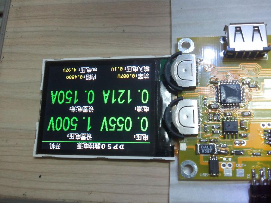

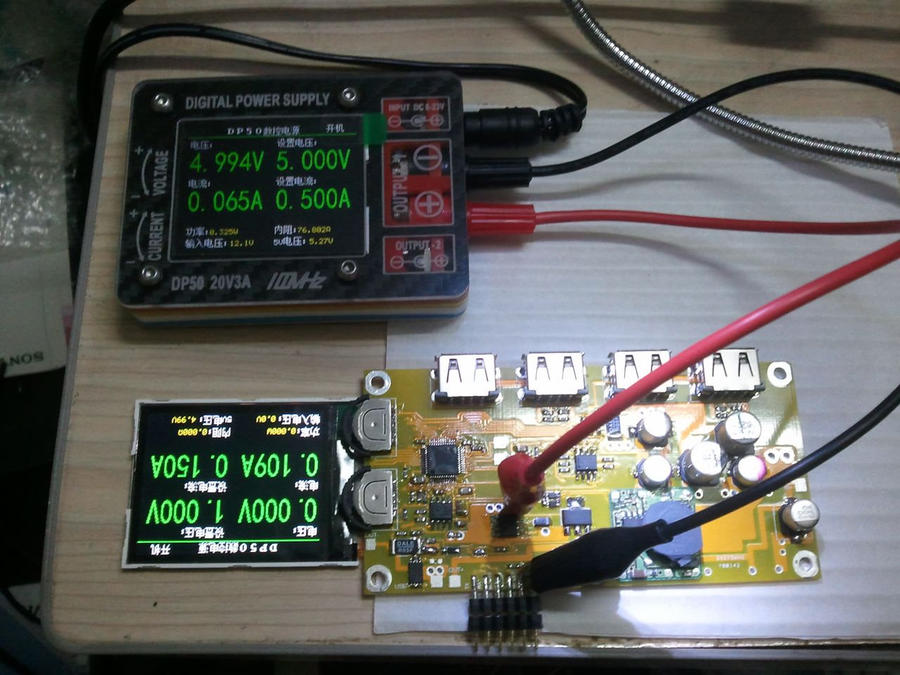

中午到的,下午弄了几个小时搞好了,换掉了lm358,现在有个问题电流拨盘无效,继续看看问题。。。ok了,拨盘虚焊。。。。提醒下大家套件里122的电阻换成了1.5k标号貌似是18B,
钽电容只有一种两个,不是焊接教程中的两种颜色,
另外特别注意图中三个电容要躺着焊,
output1与dp50相反,
升级口也变化了,升级的时候要看清楚。

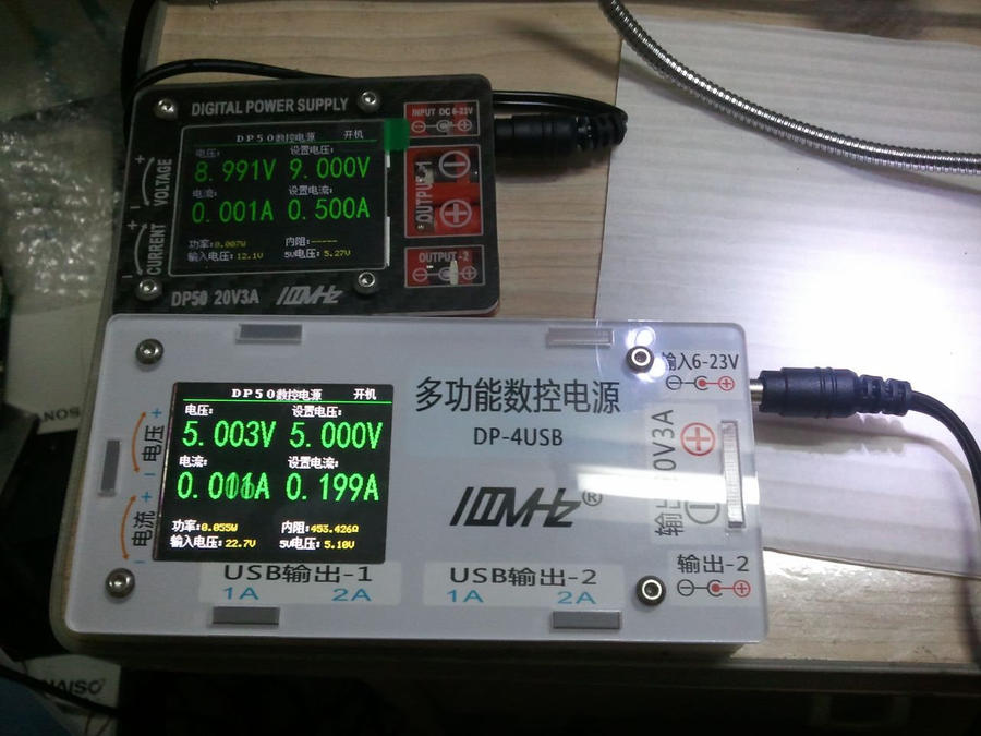

固件是8月10号的,明天升级下固件,现在还有原来的bug
ps:焊好了才发现几个电容不能竖着。。。
成品,还没校正,电流不准明天校正一下
发表于 2013-9-21 19:27 | 显示全部楼层
你那个升级口输出太多吧?我的还没焊
 楼主| 发表于 2013-9-21 19:31 | 显示全部楼层
jie923369775 发表于 2013-9-21 19:27
你那个升级口输出太多吧?我的还没焊
什么输出太多?

发表于 2013-9-21 20:44 | 显示全部楼层
你装壳试一下
 楼主| 发表于 2013-9-21 20:59 | 显示全部楼层
把电容放倒了  装壳ok
发表于 2013-9-21 21:21 | 显示全部楼层
kyd12345 发表于 2013-9-21 20:59
把电容放倒了  装壳ok
那是我记算错了
发表于 2013-9-21 22:00 | 显示全部楼层
他说你的升级的排母太突出了!!!
