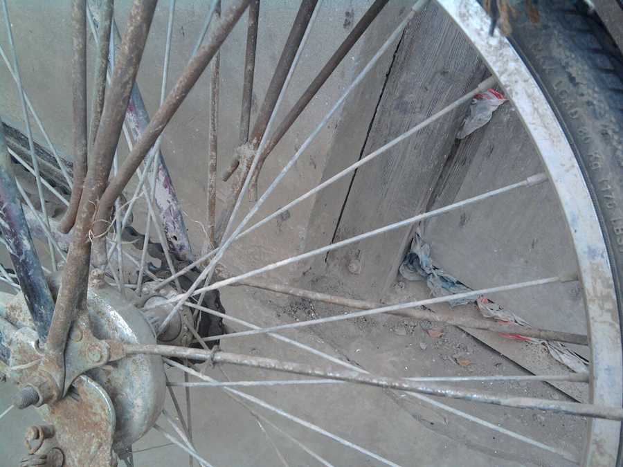

谁会编圈?别条子?这玩意如何调整每条辐条的张紧一致?

去外面找一个自行车 拍个照片 照着弄一样  然后  校正下就好了

以前让人给轮胎加垫子的时候,老式自行车,记得每条钢丝的外形长度不一样的哦。
以前修自行车的那有什么扭力计,把杠铃放在架子上,扭转够圆,扭力就是平衡的。

比较麻烦,我是把圈固定在两个货架用的角钢中间,然后在轮子的上边和一侧放上尺子或螺丝杆之类的做参照,再慢慢的调。另外,楼主的两条腿挺粗

架到架子上,边转边调,弄个参照,保持轮毂边缘与参照距离不变(杠杆百分表)就行,然后用一段时间再如是调

8仔,条幅根本没装对位置,说调园还真早了点,看你的架势,应该拆前没标记好,最安全的方法:拆一条旧的换一条新的。
另调圆很简单,用支架将车轮垂直卡住两边的轴,然后搞条针之类的东西,转动轮圈校准圆度,有差异的用条幅锁调整,要已对直径测量。
