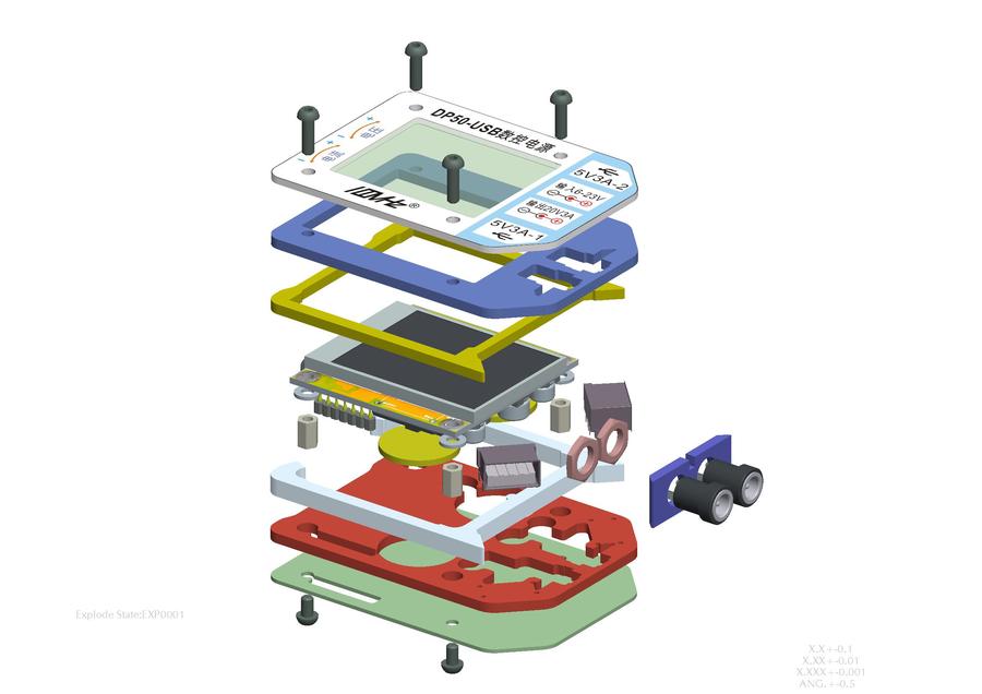

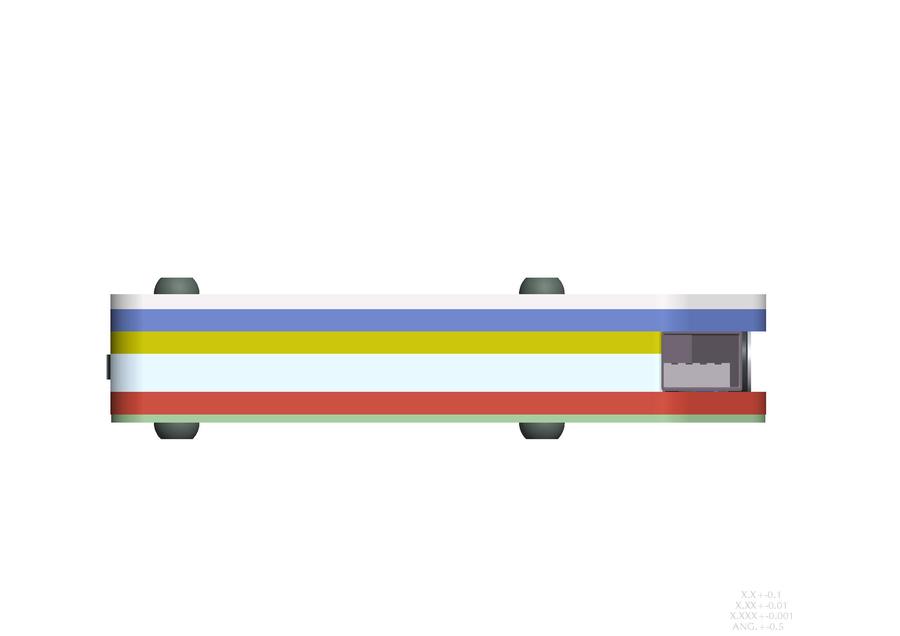

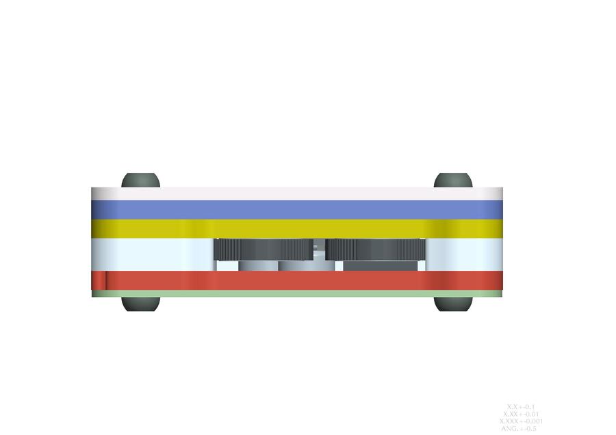

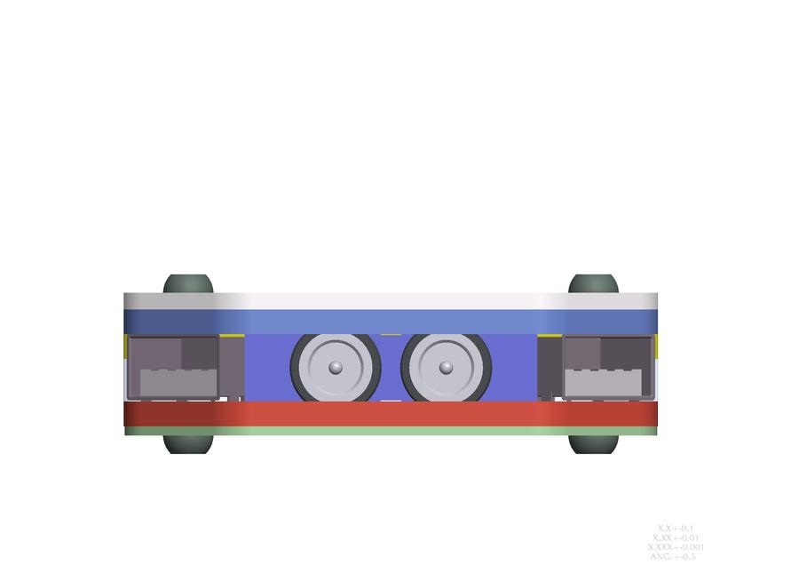

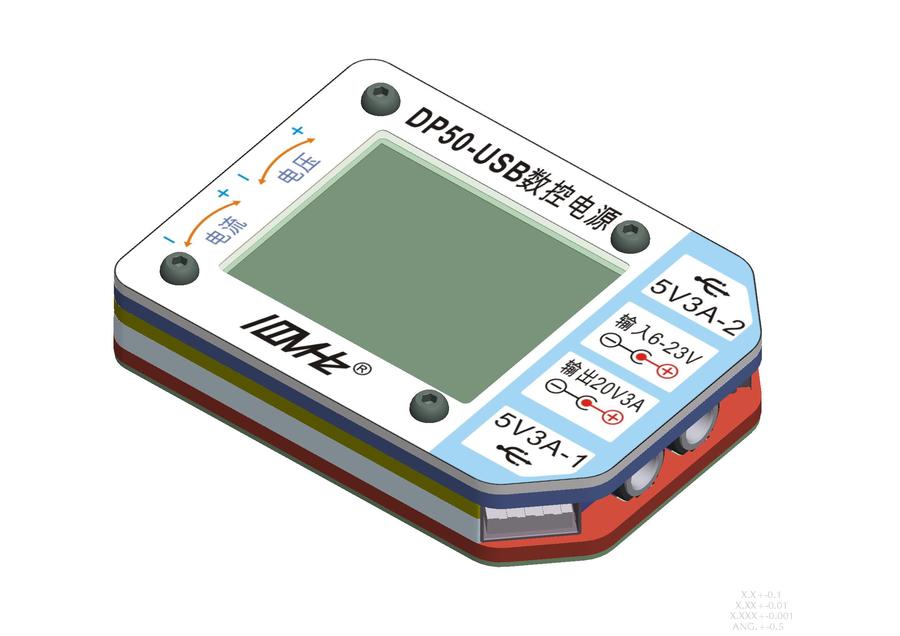

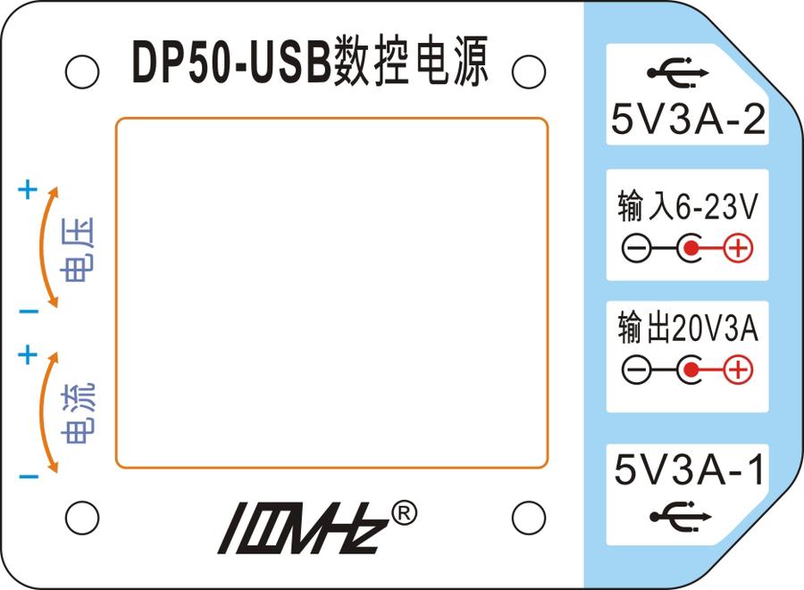

去掉香蕉座,改为5.5或者3.5;
右上角,右下角各加一个USB母座;
面板改成印刷。

嗯,不错,看起来挺好,就是输入在中间,输出在两边,看着有点别扭

为什么不能是直角呢?这样看起来很别扭,插线也会不方便!!(个人观点)
你量一下你的USB插头,2个插头就把侧面全部占满2/3,剩下的空间怎么接2个DC?
没办法了,本来1个USB挺和谐的

把usb放中间其它放角上,感觉好点,输入线不会遮挡输出!如果位置够~

感觉两个角都去掉不太好看,
要不两个角都留着,
USB藏在里面~~~
中间好像放不下2个USB
