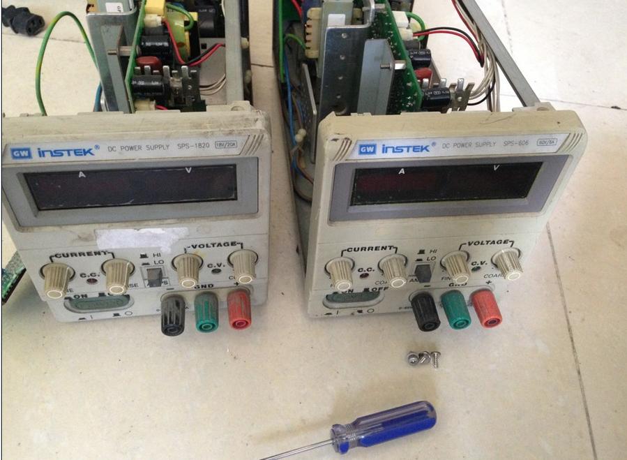

     手头事情太多,又缺米,嫌麻烦塞屋,看的烦躁,懒得搞了,干脆薄利回馈给大伙儿算了。这个电源可以改成0-60V 0-20A可调,高电压有没20A我不敢保证,没这么大的负载测试,不过标称是这么多。我对比了一台固玮0-60V 0-6A的机子,1820的机子电流检测部分是4个检流电阻,而固玮官方的60V6A的机子只有2个,相信改到0-60V 0-10A是戳戳有余的。

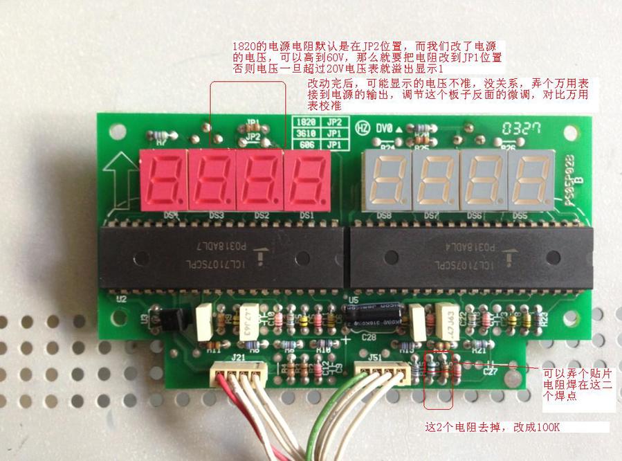

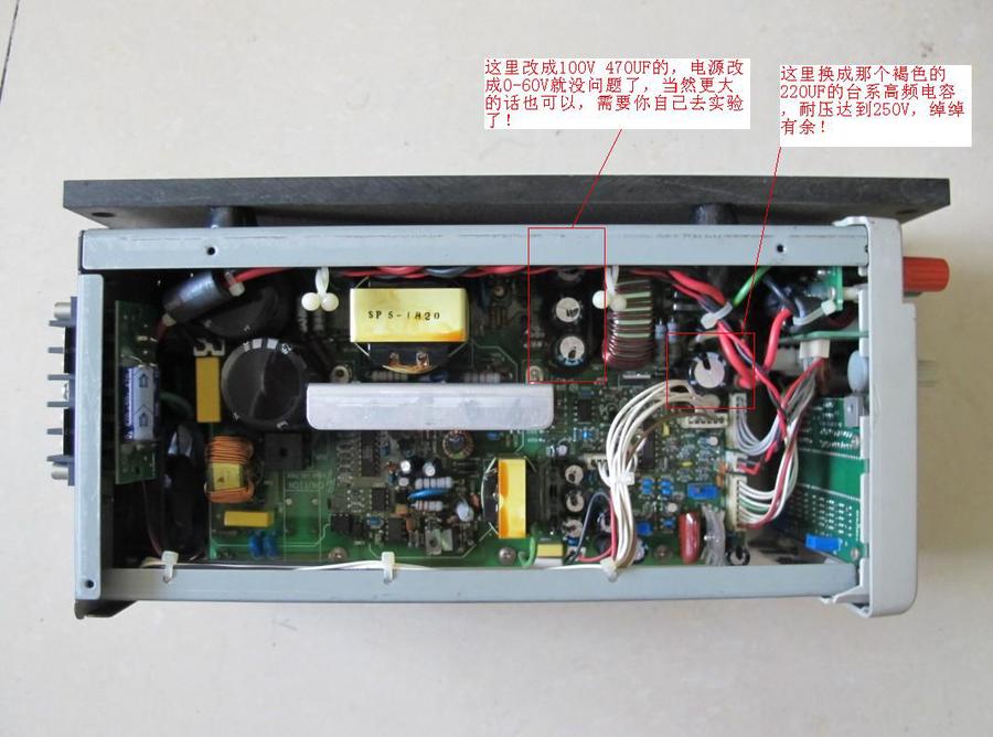

         暂且提供改表头的方法,改电压的还需要进一步验证,我对比着60V6A的机子改是改成功了的,2个机子用料是基本一样的,只是几个电阻的值不一样,也就是说只要改下显示的表头,和主板的几个电阻的电阻值就可以改电压了。

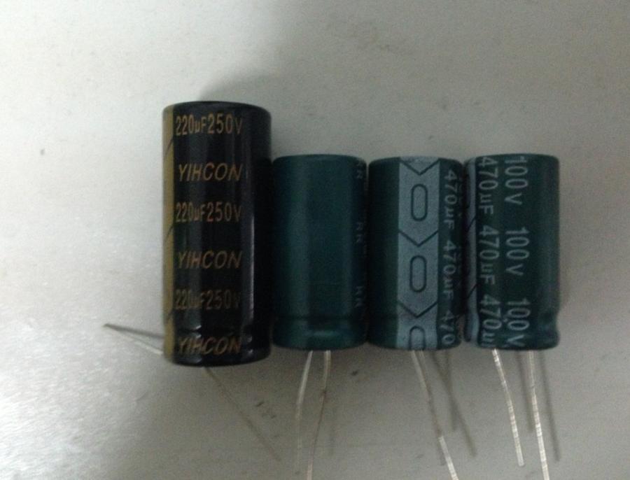

搞好清洁调试好,没改电压的300一台,搞好清洁调试好改好电压的加50元,包括材料费和手工费,更改电压需要更换主电源的4颗滤波电容和几颗电阻,购买机器的朋友免费赠送4个全新的电容。
看下18V和60V机子的对比图,内部我比对过,几乎一样,更多细节图,还是参考这个帖子,这个机器是搞了卫生,和调试好的机器,但是没改电压,这里所有的机子搞了卫生成色和这个是差不多的: https://www.yleee.com.cn/thread-27078-1-1.html
