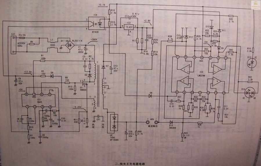

求三阿哥和各位高手48v充电器改成12v后怎么增大电流

我爱电子 发表于 2013-10-8 13:33
调整那个电阻好像只是改变转灯电流.实际恒流阶段的大电流它好像控制不了啊
可以控制输出电流。
贴一张图:

 楼主| 发表于 2013-10-9 20:18 | 显示全部楼层
3AG1 发表于 2013-10-8 20:43
可以控制输出电流。
贴一张图:
调整那个0.1欧的电流样电阻别的参数会变吗?
还有我这个充电器tl431下分压电阻上的电压2.48v可以吗?怎么都调
不到规定的2.5v啊?
发表于 2013-10-9 21:51 | 显示全部楼层
还有我这个充电器tl431下分压电阻上的电压2.48v可以吗? ...
那个0.1欧电阻决定最大充电电流,减小它的阻值就可以增大输出电流。
也可以改变运放输入端的分压电阻比值,来调整输出电流。
431的下分压电阻电压2.48V是正常的,电压有离散型,此电压外部无法改变,正好2.5V的431不常见。
 楼主| 发表于 2013-10-10 19:25 | 显示全部楼层
也可以改变运放输入端的分压电阻比 ...
你好.我改的目前已经按照数码之家那个帖子里的调试好了.没有动0.1欧电阻
现在的情况是充一个7AH的电瓶电流才300mma变不了红灯怎么办啊?输出接电炉丝发现调电炉丝长度到电流1A多一点才变红灯.这是什么原因呢?难道原充电器的转灯电流是1A的?
请你指教
发表于 2013-10-11 14:23 | 显示全部楼层
原来的最大输出电流应该就是1A 的。
你不改动取样电阻,输出电流当然不会增大。具体怎么改要看你的充电器电路图纸,每个厂家的电路并不一样,次级电路也不是很复杂,你把后面的电路抄下来,分析一下就知道怎么改了。
