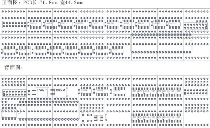

楼主: yleee
1.9mm led 点阵 8*8 8X8 双色共阳LED点阵 红色和绿色

发表于 2010-5-6 18:26 | 显示全部楼层
无缝画得下么?
litchiate 发表于 2010-5-6 18:22
全部使用贴片元器件和MOS驱动管,是不是有可能?
发表于 2010-5-6 18:43 | 显示全部楼层
无锡风 发表于 2010-5-6 18:26
    室内用 16扫, 然后就会有一组模块下面不用放595了.  大概有空间.
行驱动用什么好?
发表于 2010-5-6 20:57 | 显示全部楼层
行驱动用什么好? litchiate 发表于 2010-5-6 18:43
我记得我曾经有一种3mm的双色点阵屏(驱动的排列次序特殊,我曾经发帖请教过),是使用贴片MOS管的,一片MOS过可以驱动2行(4行?)——现在晚上,我看不清楚!
发表于 2010-5-6 21:44 | 显示全部楼层
你说的这种驱动好像是,另外加两个mos管,独立控制控制绿色跟红色的总电源,这样的话,扫描速度不够快的情况下,就不能红,绿,黄三种颜色同时混合。
发表于 2010-5-6 21:56 | 显示全部楼层
是4953吗?P沟道MOSFET,8脚贴片封装,可控制两路。
发表于 2010-5-6 22:01 | 显示全部楼层
fxhfxh 发表于 2010-5-6 21:56
    有可能是这个..  双 P mos . 贴片的. 今天还听沈老师说起过了.
发表于 2010-5-6 22:06 | 显示全部楼层
1664
1664
我用别的软件画了个元器件的排列图,是实际尺寸。大家看能实现吗?1664
发表于 2010-5-6 22:09 | 显示全部楼层
模块全部用圆孔的排母插座,靠上面能放下按键码?微型的也行。
