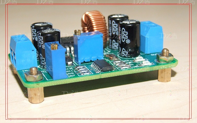

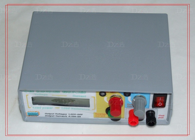

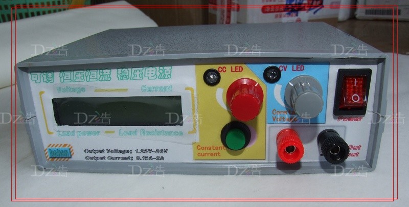

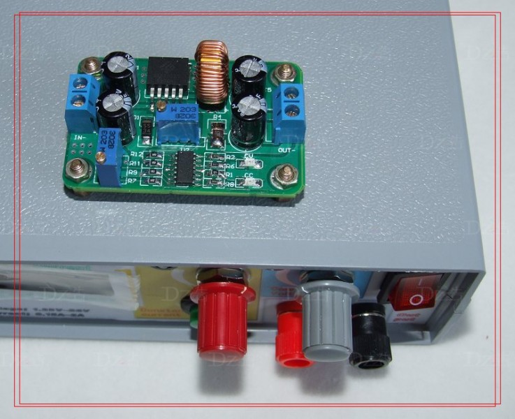

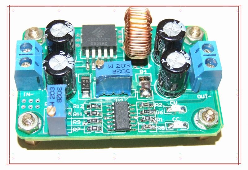

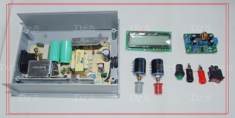

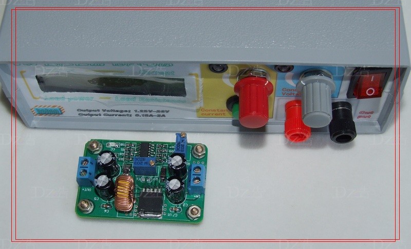

手痒,又做了个  DC-DC 可调恒压恒流稳压电源 1.25V-26V 0.15A-2A
先说下参数吧:
输入电压范围5-30V
输出电压可调1.25V-26V
输出可调电流0.15A-2A
体积:3.8*5.5*2.3CM (长宽高)
极限参数:输入最大32V  输出电流最大2.6A
恒压纹波:50mV峰峰值 纹波频率 52Kh
效率百分之85左右
恒流点的调节:用万用表档直接短接输出调节板子左边的精密电位器顺时针增加输出
逆时针减小恒流点!
正常稳压工作需要3V左右以上的压差!
具体看过程吧!

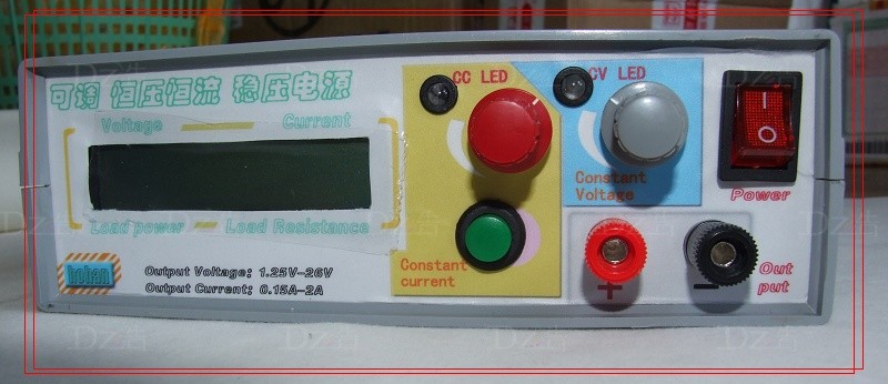

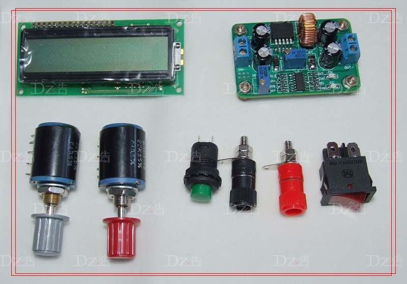

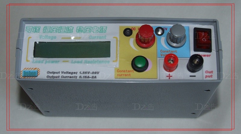

电压电流功率表头,单路的
2个10圈可调,几个开关。
电源正好用老王的32V ,绝配啊,液晶也是,哈哈!
主角,横流恒压模块

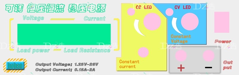

我设计的面板贴膜
其余的都是手工活了,大件基本都安好了。
内脏就差连线和调试 了!
先出去办事,回来再继续!

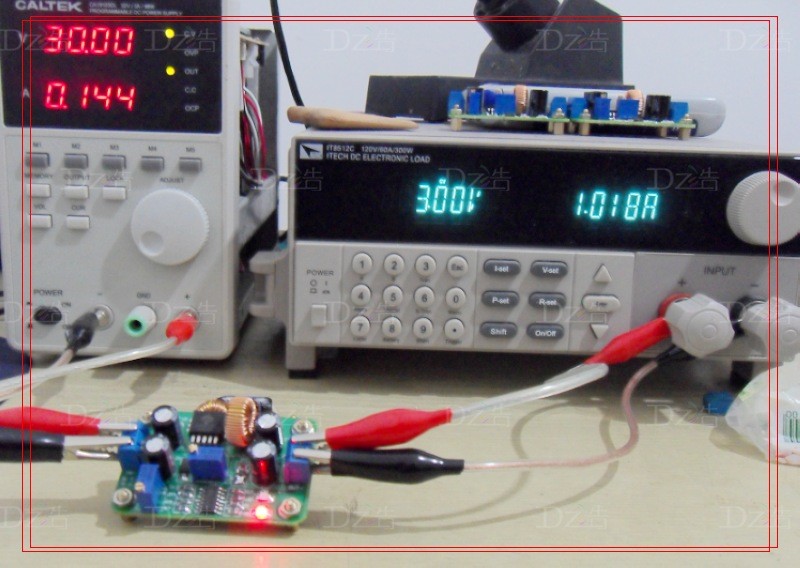

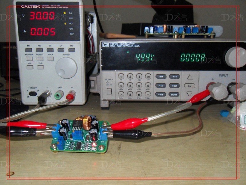

 楼主| 发表于 2010-4-28 13:19 | 显示全部楼层
恒流模式 负载工作在CV模式
恒压模式
发表于 2010-4-28 13:40 | 显示全部楼层
没有原理图吗
 楼主| 发表于 2010-4-28 13:51 | 显示全部楼层
没有原理图吗
dsq 发表于 2010-4-28 13:40 https://www.yleee.com.cn/images/common/back.gif
    有的,以后会有更多的升级版本出现!大家可以提提建议!!

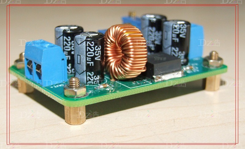

电容换掉吧。
发表于 2010-4-28 15:08 | 显示全部楼层
GS6300是不是跟LM2596差不多的片子?看应用电路非常像哦
发表于 2010-4-28 15:58 | 显示全部楼层
电位器比较贵
